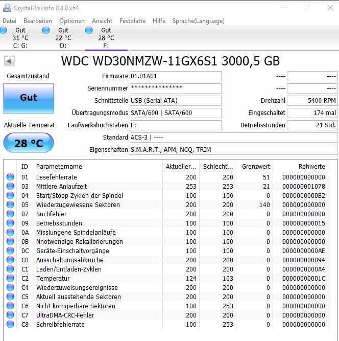

hat seit kauf gefunzt und rattert nun, obwohl sie fast nie bewegt wurde. plötzlich war kontakt da/weg, CDI sagt wie folgt und das WD utility findet sie gar nicht ... sind die elements ZU billig, ergo teuer?

es kann zu problemen kommen, ich soll mir keine sorgen machen, anzeigen müssen nicht stimmen - nichtssagenderes hättest du nicht schreiben können. aber das musstest du wohl schreiben, hm?
kann mir jemand (anderes) sagen, ob die aussagen von CDI und die nicht-aussage des WD-tools hilfreiches zu dem hiesigen symptom aussagen? der explorer zeigt bei den dateien unter datum, erstelldatum, änderungsdatum und medium erstellt jeweils das gleiche an (obwohl ich die daten tlw. später auf das externe speichermedium aufgespielt habe). wie bekommt man raus, wann die HD erstmalig bespielt wurde?
übrigens läuft sie jetzt gerade als wäre nichts gewesen ... zuvor war es mehr ein reibendes geräusch und ausfälle.

Geräusche und somit Probleme mechanischen Ursprungs, kannst du in den seltensten Fällen, wie z.B. Motoranlauf, aus diesen Tools nicht auslesen.
