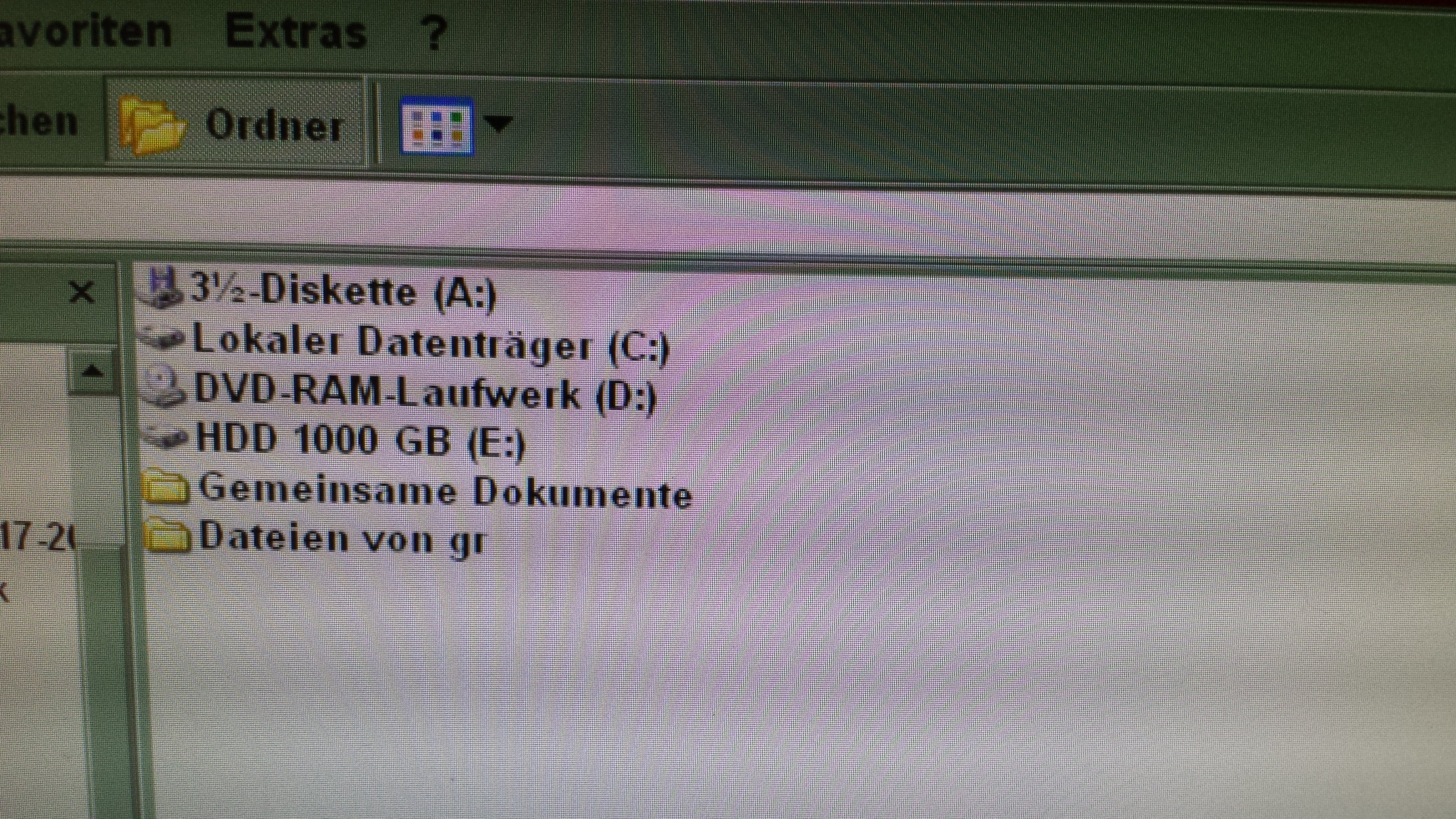

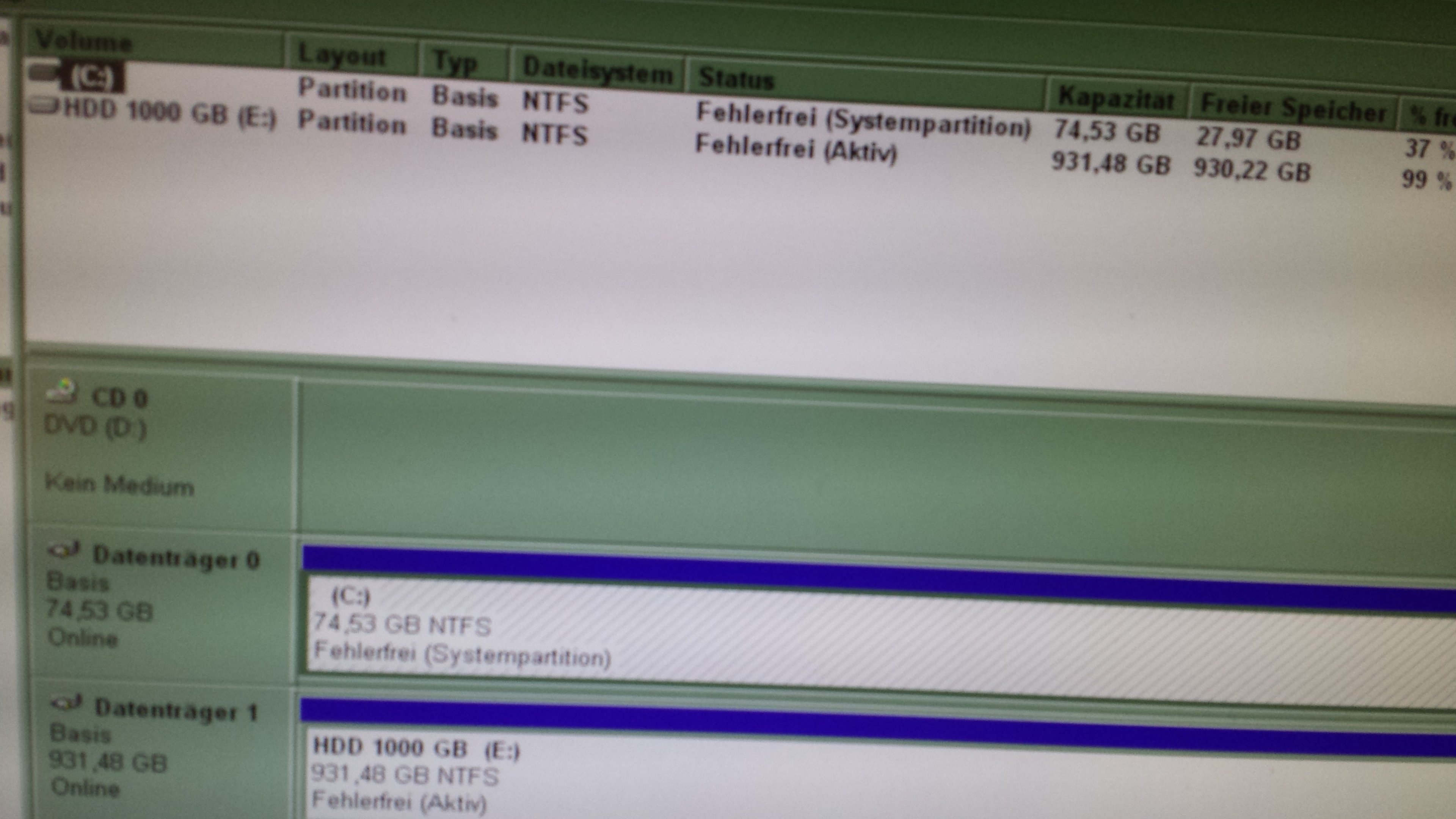

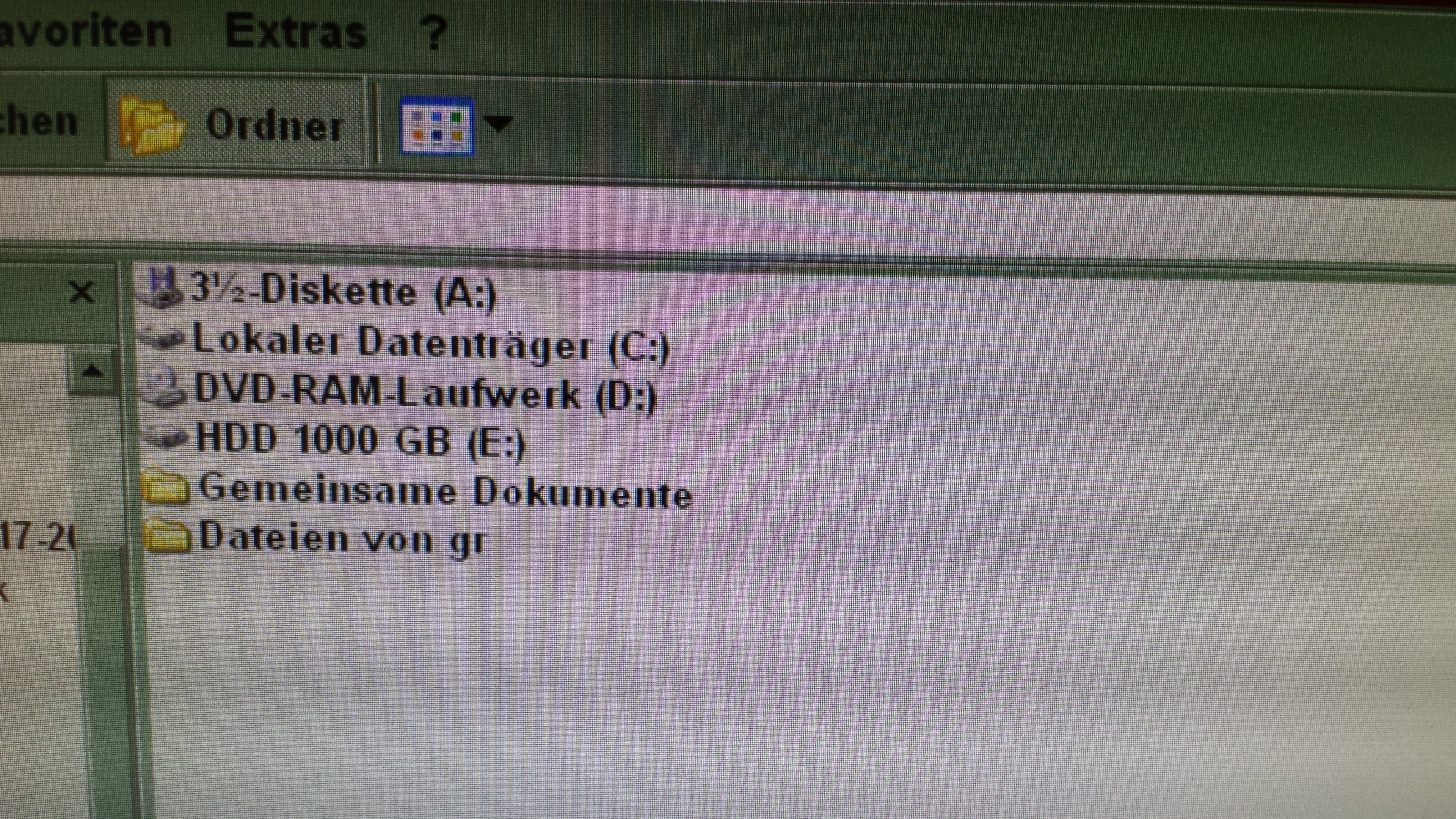

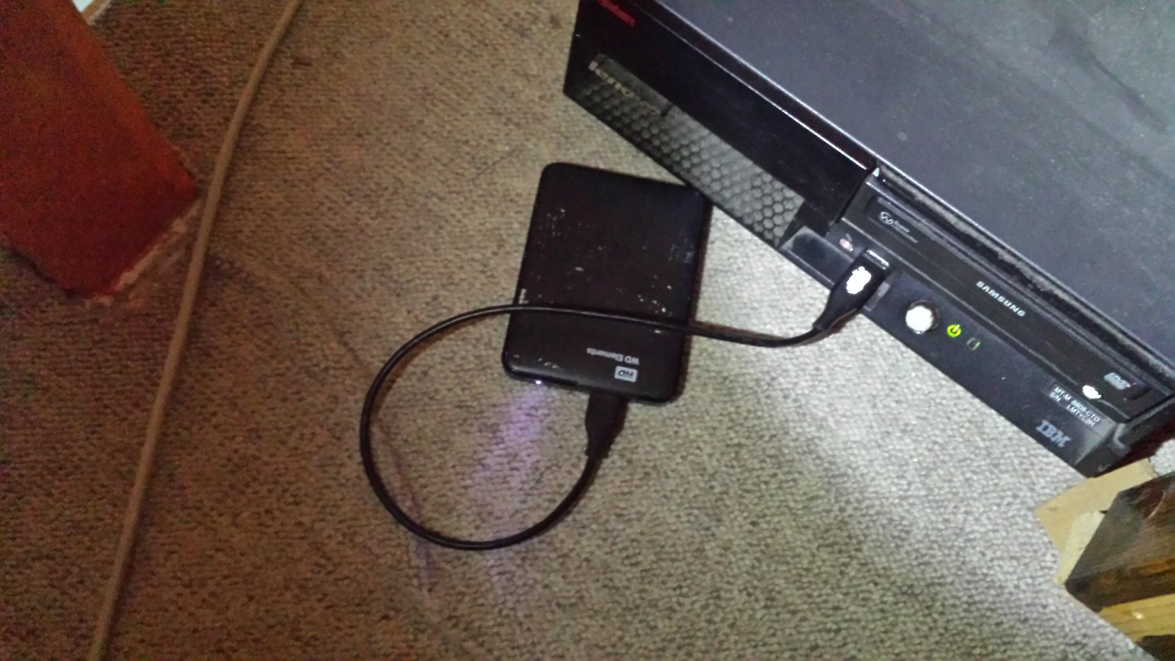

Ich habe nun meine alte IBM Schüssel, in der eine 80 GB Festplatte mit Windows XP Prof-Betriebssystem liegt, mit einer 1000GB WD-Elements 2.5 HDD über USB aufgerüstet. Das funktioniert wunderbar.
