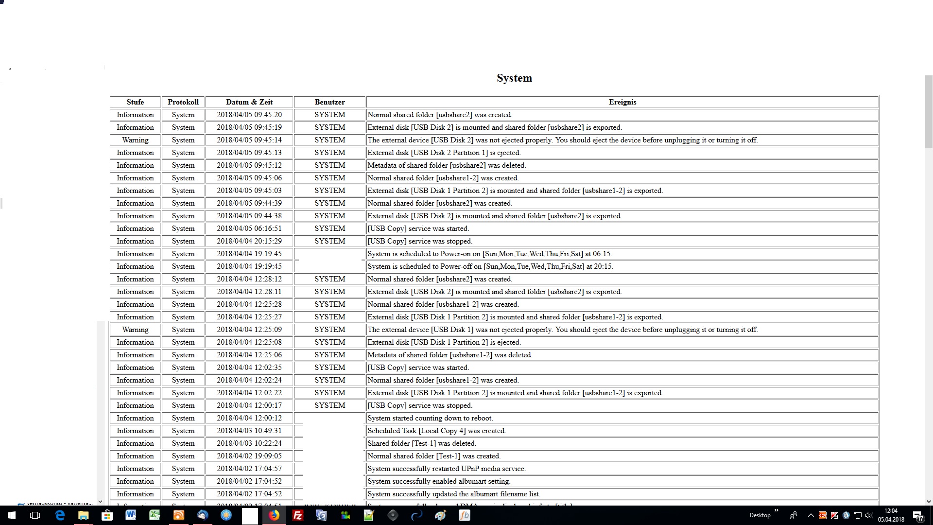

HAbe mal eine Log angehängt-vielleicht gibt die jea etwas Aufschluss ?
USB Platten sind bei NAS dafür gedacht um darauf Backups zu machen, nicht wirklich dazu die Kapazität des NAS zu erhöhen. Aber laut dem Log wurde die Platte doch als usbshare2 gemountet.
