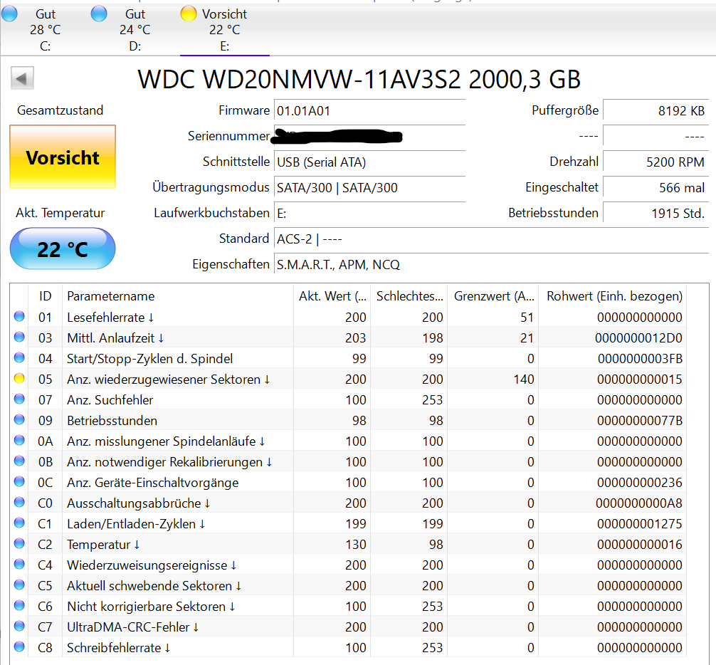

Hi, eine externe WD Elements ist defekt, zweite WD Elements als Backup ist vorhanden und läuft (und habe auch noch ein drittes Backup).
Aber jetzt habe ich gesehen, dass die Backup-Elements "Vorsicht" meldet.
(Ich sichere die Daten zur Sicherheit jetzt gerade nochmal weg)
Crystal Disk sagt das hier.
Ist das halb so wild oder ist die Platte kurz vorm Sterben?
(Das das auch bei einer guten Platte jederzeit passieren kann ist mir bewusst)
Wie gesagt, ein Backup existiert.

eher merkwürdig das der Wert C4 noch null ist, der sollte eigentlich mit 05 identisch sein. auch bei 01/07/C5/C6/C8 ist nichts eingetragen was auf im Betrieb aufgetretene Sektorfehler hinweist.
@Denniss
C4 stimme ich dir zu, das sollte mindestens den Wert 1 haben.
01/07 schwache Sektoren müssen ja keinen Lesefehler/Suchfehler auslösen, das sind eher Werte für den Kopf
C5/C6/C8 können aber trozdem 0 sein wenn der Bereich erfolgreich ausmaskiert wurde.

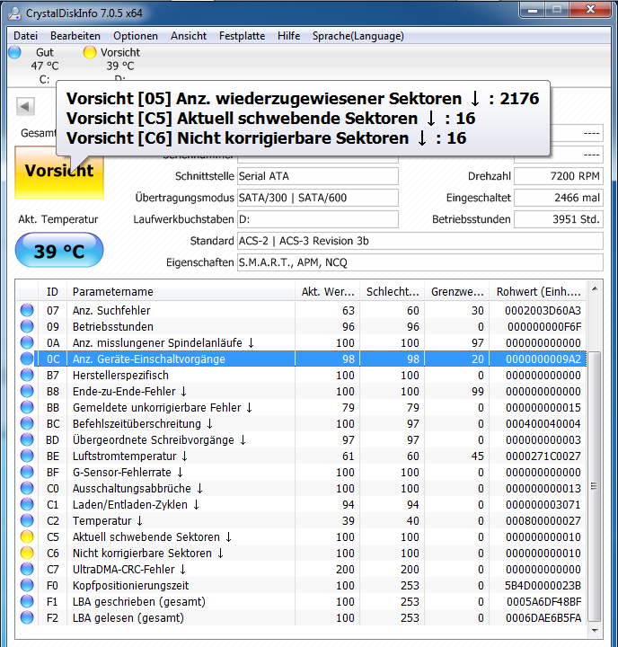

Die Werte werden bei höherer Belastung (Schreiben/Lesen) in den nächsten Betriebsstunden sehr wahrscheinlich massiv ansteigen, bis die Platte nicht mehr ansprechbar ist. Sieht dann demnächst evtl. so aus:
Kann aber, wie oben schon erwähnt, durchaus noch eine Weile gut gehen, solange man die nicht stärker belastet werden.

Also meine Interpretation der Werte ist, dass die HDD versucht hat, bestimmte Sektoren zu beschreiben, aber diese als fehlerhaft erkannt und neu zugewiesen wurden. Somit hat es wahrscheinlich bisher keinen Datenverlust gegeben (sonst hätten C5/C6 wahrscheinlich zählbare Rohwerte).
Also schnell Backup machen, denn die Platte scheint einen physischen Defekt zu haben mMn, der u.U. vorschreiten und auch beschriebene Sektoren erfassen kann.

Datenverlust gab es keinen, ist mir halt beim prüfen mit CDI aufgefallen.
Die Backups sind immer aktuell, sobald ich etwas an der "Haupt-HDD" ändere, überspiele ich die Änderungen auch sofort auf die Backups.

Der fehlende Eintrag C4 liegt wohl an dem Alter der 21 wiederzugewiesenen Sektoren, das dürfte schon ein Weilchen her sein.
