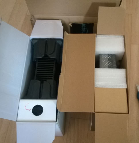

Amazon hat praktisch auf Polsterung verzichtet, nur an einer Seite gab es Knüllpapier. Oben, unten, rechts, links und 'hinten' lagen die inneren Kartons direkt am äußeren an und natürlich hatte dieser eine deutlich eingedrückte Ecke die eine etwas rauere Handhabung vermuten lässt. Da ist mir ein spezialisierter Hardwarehändler lieber, Mindfactory, Alternate usw hatten da meiner Erfahrung nach fast immer angepasste Verpackungen und mir ist die dicke, mehrschichtige Luftpolsterfolie mit Klebeband um die blanke HDD bei Mindfactory irgendwie lieber als z.b. der relativ steife Kunststoff der die einzige Stoßdämpfung für die WD darstellte.
Ich hatte da schon den Gedanken "Das hast du davon Festplatten bei Amazon zu bestellen."
Aber scheint alles ok zu sein, also ist das vielleicht auch übertriebene Sorge.

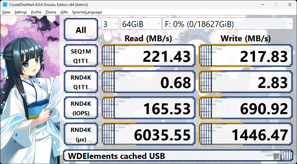

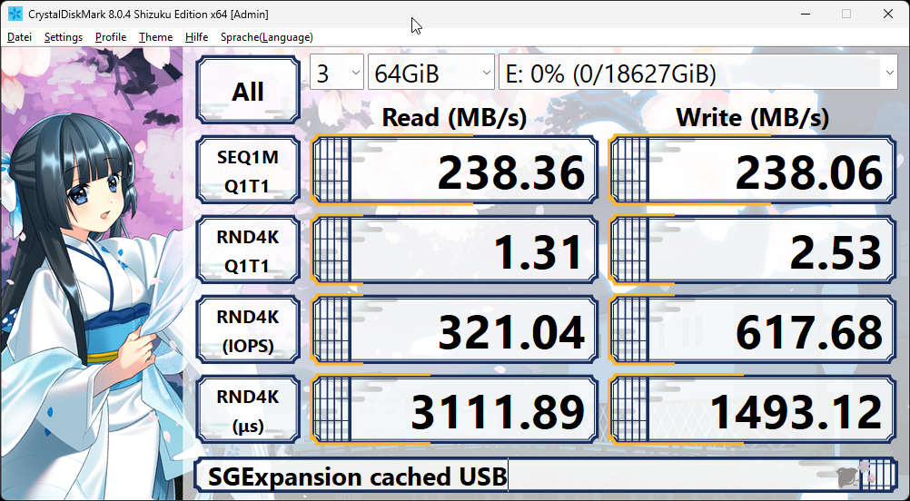

CrystalDiskMark unter Win 11 mit NTFS und aktiviertem Schreibcache für die Platten - was keine rolle spielen sollte für den Benchmark. Auffällig ist schon mal der deutliche Unterschied beim zufälligen Lesen. Die schreibleistung sieht bei beiden so ähnlich aus dass man nicht auf die Idee kommt dass eine der Platten SMR haben könnte. (Nachtrag: was offenbar auch nicht der Fall ist.)

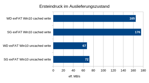

Beide Platten kamen mit exFAT und 128kB Clustergröße. Der Schreibcache war per default deaktiviert, ich nehme an das ist der standard von Windows für USB Datenträger.
Als erstes habe ich unter Win 10 (da lagen die Testdaten auf einer 2 TB Samsung 870 Evo) getestet wie groß der Einfluss der Protokollierung von Robocopy ist. Erstmal nur mit der Seagate. 5675 Sekunden für alles mit Auflistung der kopierten Dateien (aber ohne Verzeichnisse) und 5447 Sekunden ohne jegliche Auflistung. Grund genug im weiteren Verlauf darauf zu verzichten, ich will ja schließlich nicht messen wie schnell die Textausgabe des Terminals ist.
Die mittlere Schreibrate war allerdings unterirdisch mit rund 69, bzw 72 MB/s. Das war unerwartet langsam. Doch da exFAT auch nur ein besseres FAT32 ist das ohne journaling wahrscheinlich brav sequentiell für jede Datei den Eintrag in der Dateitabelle macht und die Daten schreibt bedeutet das eben viel hin und her für den Schreib-lesekopf. Mit dem Schreibcache sah das schon besser aus mit 2244 Sekunden (rund 175 MB/s)
Soweit klar, wie schon Crystaldiskmark zeigte ist die Seagate etwas schneller. Die erste Überraschung zeigte sich als ich die Tests auf Win 11 wiederholte. Mit Schreibcache da exFAT ohne viel zu langsam ist als dass ich das ohne in betracht ziehen würde.
Doch während die Seagate da eine ähnliche Leistung ablieferte (172-174 MB/s) war die WD aus nicht nachvollziehbaren Gründen deutlich langsamer mit 144 MB/s. Mein Verdacht liegt auf den unterschiedlichen Treibern durch die unterschiedlichen Controller. Die WD läuft mit dem alten 'USB' treiber, während die Seagate per default mit UASP bedient wird.
Dass Windows 10 da plötzlich schneller auf eine USB HDD schreibt als Windows 11 ist schon lustig finde ich. Ist nicht dramatisch, aber genug dass es in einem direkten Vergleichstest auffällt.

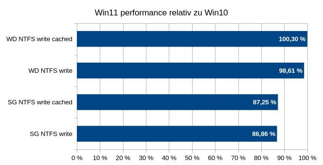

Die nächste Überraschung kam dann als ich NTFS testete. Der wahrscheinlichere Anwendungsfall für 20 TB HDD, wer benutzt denn da exFAT?
War nicht sicher ob ich die Werte normieren sollte für eine bessere Übersichtlichkeit. Hier hab ichs gemacht. Plötzlich war die Seagate deutlich langsamer und nicht die WD. Um die 144 MB/s bei der Seagate und um die 190 MB/s bei der WD. Sah aus als hätte ich einfach die Logs vertauscht, aber ich habe am ende 4 Durchläufe gemacht und das Script um die Ausgabe der Laufwerksbuchstaben ergänzt und wenn ich nicht gerade völlig blind bin ist das nur zufall dass der Wert der WD mit exFAT fast genau dem der Seagate mit NTFS entspricht.

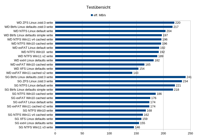

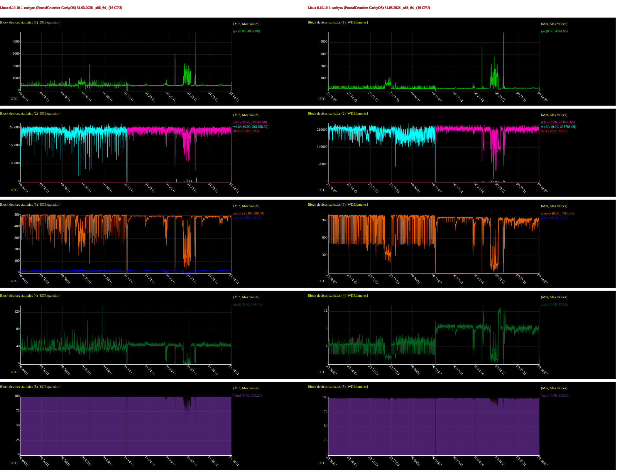

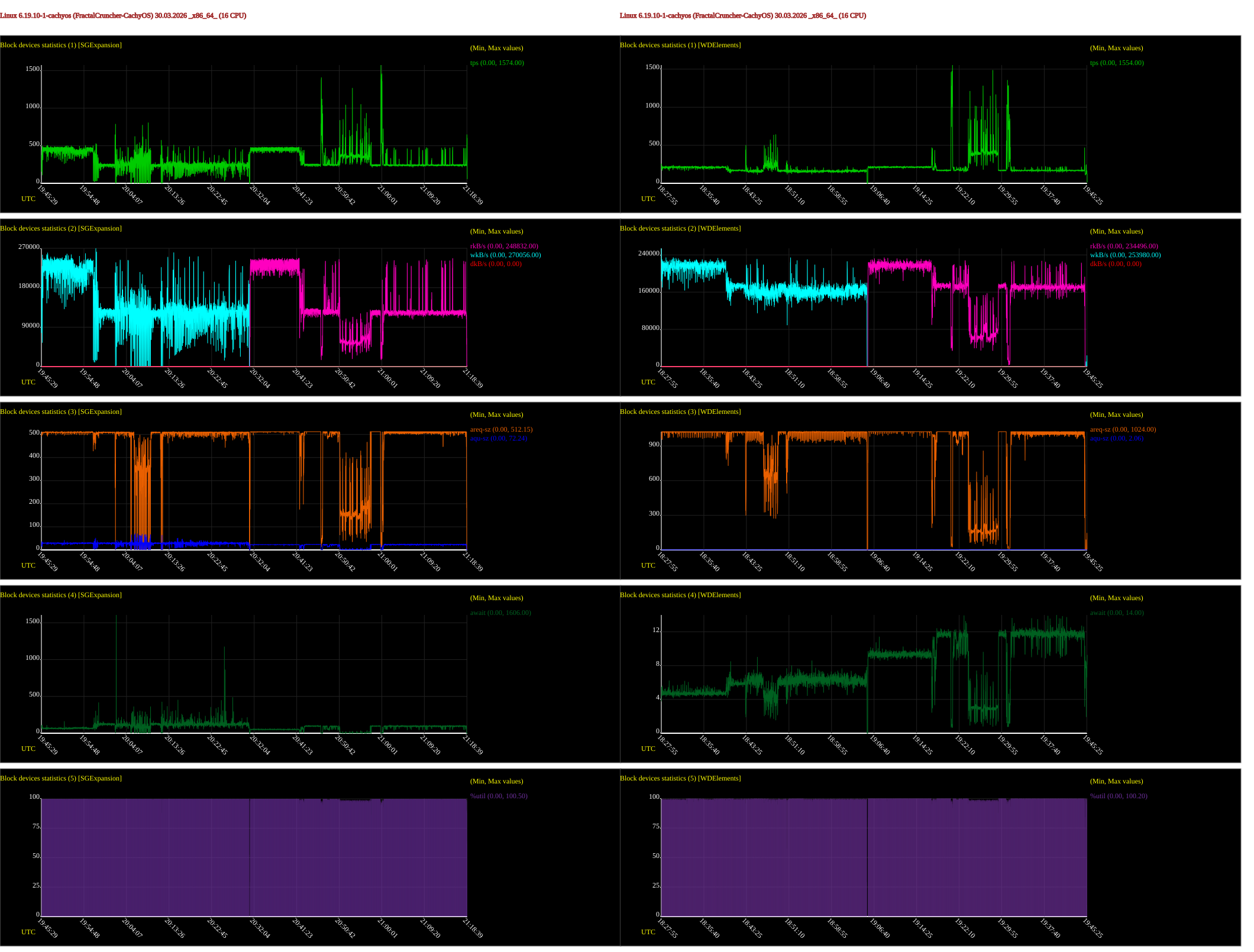

An diesem Punkt wusste ich dass da etwas faul ist und entschloss mich unter Linux etwas ausgiebiger zu testen.
Anfangs noch etwas chaotisch, das benchmarkscript stück für stück verbessernd kamen dann die logs zusammen und irgendwann habe ich die in eine Tabelle überführt. Eine direktausgabe in csv wäre definitiv eine überlegung wert >.>

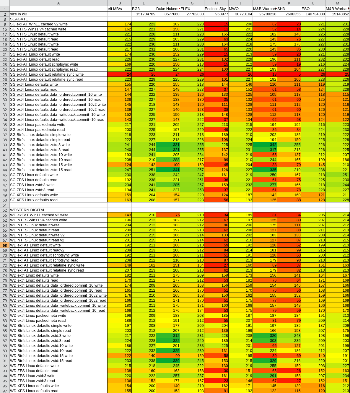

Ich habe keine Ahnung wie ich das sinnvoll visualisieren kann, daher eine (aus meiner sicht unübersichtliche) Übersicht der wichtigsten Tests:
und eine 'richtige' Übersicht mit Transferraten in einer Tabelle und farblicher Kennzeichnung als 'heatmap'
Wer sich hier erschlagen fühlt kann einfach hochscrollen und das 'tldr-fazit' lesen ;)
Was ich da rauslese ist erstmal dass Win 11 in sachen I/O stellenweise sichtbar und ggf. sogar spürbar schlechter abschneidet als noch Win 10.
Außerdem ist Linux schneller auf NTFS unterwegs als Windows selbst. Damit hatte ich absolut nicht gerechnet, das war eher ein 'mal sehen wie schlimm es ist' test.
Die meisten Dateisysteme haben deutliche Probleme sobald es um viele kleine Dateien geht, doch interessanterweise scheint das nicht für Btrfs und XFS zu gelten. Sieht man mal über die schwache gesamtperformance von XFS hier hinweg ist sowohl das lesen, als auch das schreiben bei den Problemfällen (Endless Sky, M&B, SH3) nicht so schlecht wie bei NTFS, ext4 usw.
Allgemein war ich überrascht dass Btrfs hier aus meiner sicht recht deutlich den Gesamtsieg einfährt. Selbst ohne kompression spielt es ganz oben mit und schaltet man zstd in Stufe 3 - das dürfte auf allen modernen Desktop CPUs nahezu unmerklich sein was die CPU-last angeht - wird es teilweise sogar richtig schnell. Wo NTFS, exFAT und ext4 beim lesen auf 50-60 MB/s einbrechen liest Btrfs mit 180 MB/s und mehr.
ext4 war für mich persönlich die unerwartete Enttäuschung, allerdings lässt es sich mit einer Zusatzoption beim formatieren auf ein solides Niveau bringen. Allerdings muss man da eben auf dem Terminal per hand formatieren und mal einen Blick ins Handbuch werfen. Obwohl die Option als abhilfe für die (vermeintliche) SMR schwäche gedacht war profitiert auch die WD davon.
Die schwache Leseperformance unter ZFS hat mich auch überrascht. Genauso wie bei XFS beschleicht mich da das Gefühl dass sich das vermutlich durch eine angepasste konfiguration beheben lässt. Oder liegt es daran dass es ein externes Kernelmodul ist?
Ich kam leider erst beim zstd:10 test auf die idee mal mit ins log zu schreiben wie sich das nun komprimieren ließ

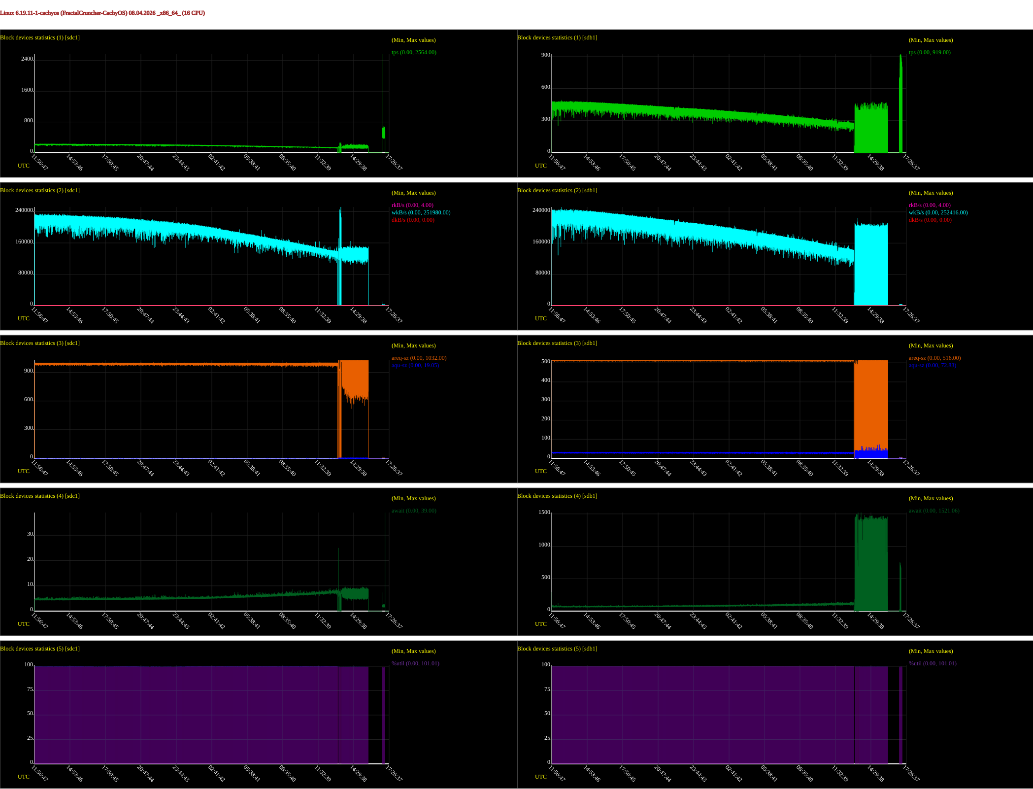

Angesichts der Größe der Platten bin ich mir nicht so sicher ob die da nicht noch mit internem Cache arbeiten könnten. Es wäre durchaus vorstellbar dass auch die WD SMR benutzt, aber ein, zwei TB CMR zur Verfügung hat um Schreibzugriffe aufzufangen und in aller ruhe einzusortieren.
Genauso sind die Dateissysteme jedes mal frisch und die Daten werden vergleichsweise günstig geschrieben, wenn auch nicht zwingend optimal (NTFS fragmentiert auch gerne mal wenn man einen ordner in ein frisches Dateisystem schiebt). Der eigentliche Praxistest wäre für eine Backupplatte ein potentiell gut gefülltes Dateisystem mit einer längeren Geschichte an updates. Löschungen, ersetzungen/ergänzungen bestehnder Dateien in quasi-zufälliger Reihenfolge. Doch die Platten überhaupt erstmal halb voll zu schreiben nach dem formatieren wäre schon eine ziemliche Geduldsprobe, von einem simulierten altern und fragmentieren der Daten ganz zu schweigen. Möglicherweise ließe sich das abkürzen indem man auf einer 1-2 TB Partition testet. Da müsste man nur aufpassen dass die optionen bei der formatierung noch die gleichen sind.
Außerdem ist mir nicht klar ob die Seagate irgendeine Information darüber hat wo Daten liegen. Laut Systeminfo wird kein TRIM unterstützt und demnach sollte der controller auch nicht wissen was frei und was benutzt ist. Trotzdem lieferte ein kleiner Test der SMR sichtbar machen sollte kein Ergebnis. Vielleicht habe ich die Platte auch einfach noch nicht genug beschrieben.
Auch wenn es unsinnig scheint will ich noch schauen was rauskommt wenn ich beide Platten gespiegelt mit einem Btrfs betreibe. Ich rechne zwar damit dass eine manuelle synchronisation per send-receive das sinnvollere und sichere vorgehen ist, aber vielleicht lässt sich damit dann lesend der usb 3 anschluss ausreizen. Mit einer wahrscheinlich CMR-SMR RAID combo, das hätte schon was.

ext4 wurde zuerst mit 'mkfs.ext4 -b 4k -E lazy_itable_init=0,lazy_journal_init=0 -L SGExpansion /dev/sdc1' erstellt, danach als 'packedmeta' test mit 'mkfs.ext4 -b 4k -E lazy_itable_init=0,lazy_journal_init=0,packed_meta_blocks=1 -O flex_bg -L SGExpansion /dev/sdc1'
die 'lazy_init' optionen erzwingen die sofortige erstellung der inodes, ansonsten würden diese beim ersten einhängen im leerlauf angelegt werden was die benchmarkergebnisse vermutlich verfälschen würde.
mountingoptionen unter linux für den packedmeta test: (rw,nosuid,nodev,relatime,errors=remount-ro,uhelper=udisks2)
die älteren sind noch nicht im log gelandet, sollten aber dem zusatz im testnamen entsprechen
XFS wurde mittels 'mkfs.xfs -f -L SGExpansion /dev/sdc1' erstellt, da die defaults sinnvoll erschienen, wie z.b. 4k blocks anstatt 512 Byte.
moutingoptionen: (rw,nosuid,nodev,relatime,inode64,logbufs=8,logbsize=32k,noquota,uhelper=udisks2)
Btrfs wurde mittels 'mkfs.btrfs -f -L WDElements /dev/sdb1' erstellt.
Mountinoptionen je nach Test
simple: (rw,nosuid,nodev,relatime,space_cache=v2,subvolid=5,subvol=/)
zstd:3: (rw,nosuid,nodev,relatime,compress-force=zstd:3,space_cache=v2,subvolid=5,subvol=/)
und entsprechend angepasst für zstd:10 und 15
ZFS wurde mittels 'zpool create -f -o ashift=12 -m /media/zfssg sgpool e4a6b425-d237-4ccf-bb7a-5a7f788ef0d3' erzeugt
moutingoptionen sind leider keine im log gelandet
die kompression wurde dann für den zstd:3 test mittels 'zfs set "compression=zstd-3" sgpool' geändert, sonst gab es keine anpassungen
Mir fiel irgendwann ein dass die 'defaults' eventuell unterschiedlich sind je nach Linux Distro, erst da habe ich dann die mountingoptionen mit ins log schreiben lassen.
Ein test wie viel einfluss ein 'noatime' hätte soll irgendwann noch folgen.
Im Anhang noch zwei Bilder mit dem output von 'sadf', damit lassen sich unkompliziert svgs aus den mitgeloggten daten der systemüberwachung mit 'sar' erzeugen. Nicht unbedingt die hübschesten, aber ich vermute die funktion ist mehr für eine schnelle übersicht gedacht. Ich hätte ja gern die Breite der Graphen angepasst damit man evtl mehr Details sieht, aber entweder ist die Option gut versteckt, oder da muss man die Daten anders in einen Graph überführen.
Interessant fand ich dass die WD mit bis zu 1 MiB io requests arbeitet, die Seagate dagegen nur bis 512 kiB. Auch sieht man bei ext4 gut die Unterschiede bei den beiden Platten. Bei Btrfs wirkt der gleiche kopiervorgang dagegen wie glattgebügelt.
Ich habe die Graphen einfach nur nebeneinanderge'klebt', ansonsten sind die so wie sie sadf ausspuckt und in png umgewandelt.
Zur Erläuterung:
ganz oben die 'transfers per second' - tps. Die Anzahl an Befehlen die an das Gerät gesendet wurden.
Darunter die Transferraten in 'wkB/s' fürs schreiben, 'rkB/s' fürs lesen und hier ungenutzt 'dkB/s' für discard was für TRIM Befehle genutzt würde.
areq-sz ist die mittlere größe der Transfers (gemittelt über welchen zeitraum steht nicht an der gleichen stelle in manual) und aqu-sz ist die mittlere Länge der Warteschlange.
await ist die Latenz für die Transfers in ms und beinhaltet die dauer in der Warteschlange sowie die eigentliche Ausführungsdauer.
ganz unten ist der Auslastungsgraph mit '%util' und hier vermutlich uninteressant.
Weiß zufällig jemand ob die Entscheidung bezüglich größe der Transfers und Länge der Warteschlange vom Treiber oder vom Gerät getroffen wird? Ggf. noch genauer ob das an der HDD direkt, oder am USB Controller des Gehäuses hängt?
P.S.: lade ich die pngs nur als anhang hoch kommt etwas kaputtes mit knapp 100kB raus, ziehe ich die direkt in den text funktioniert es. Bug im Forum, oder im Browser?

@Banned das probier ich nun mal, mir fehlt sowieso noch eine doku mit schreibgeschwindigkeit über die ganze platte
zum energieverbrauch: da fallen die zwei platten kaum ins gewicht. Die dürften doch so jeweils 5-10 W nehmen. Der PC läuft sowieso und mit BOINC liegt der bei rund 280 W. Da spare ich eher woanders.
Aber ich würde schon gern wissen ob die nun SMR hat oder ob die auch ohne sowas derart unterschiedliche Charakteristiken haben. Am liebsten würde ich die ja noch ausbauen und direkt am SATA controller testen, am ende ist der USB auf SATA controller schuld. Leider haben die Gehäuse keine schrauben und ich habe ein gewisses Talent zum abbrechen von Kunststoffnasen in solchen Klemmgehäusen.
Also SMR lässt sich wohl ausschließen. Einmal gut 16 TB am Stück schreiben ergab keine auffälligkeiten abgesehen von etwas größeren Schwankungen der Schreibrate auf der Seagate als auf der WD. Danach die Datei auf 15 TB gekürzt und mit fio eine 1 TiB mit 'randomwrite' in 10 MB Blöcken beschrieben bis 1 oder 4? TiB durch waren. Bin nicht mehr sicher. Hier zeigt die Seagate sehr viel größere Schwankungen, aber im Mittel ist sie nur geringfügig langsamer als die WD. Bei SMR hätte sie ja eigentlich irgendwann hart einbrechen müssen.
Danach der vollständigkeit halber noch einen kurzen 15 Minuten Test mit 4k Blöcken auf die 1 TiB Testdatei gemacht.
Verwendete Befehlszeile (für den 4k Test) ist nur leicht angepasst von stackexchange übernommen:
fio --name TEST --eta-newline=10s -eta=always --filename=fio-tempfile.dat --rw=randwrite --size=1Ti --io_size=4Ti --blocksize=4k --ioengine=libaio --iodepth=1 --direct=1 --numjobs=1 --runtime=15m --group_reporting
10 MB randomwrite4k randomwrite
WD129 MiB/s2058KiB/s
Seagate119 MiB/s1640KiB/s
Die Unterschiede sind eher im Verlauf zu sehen, wo die WD schön gleichmäßig aussieht
