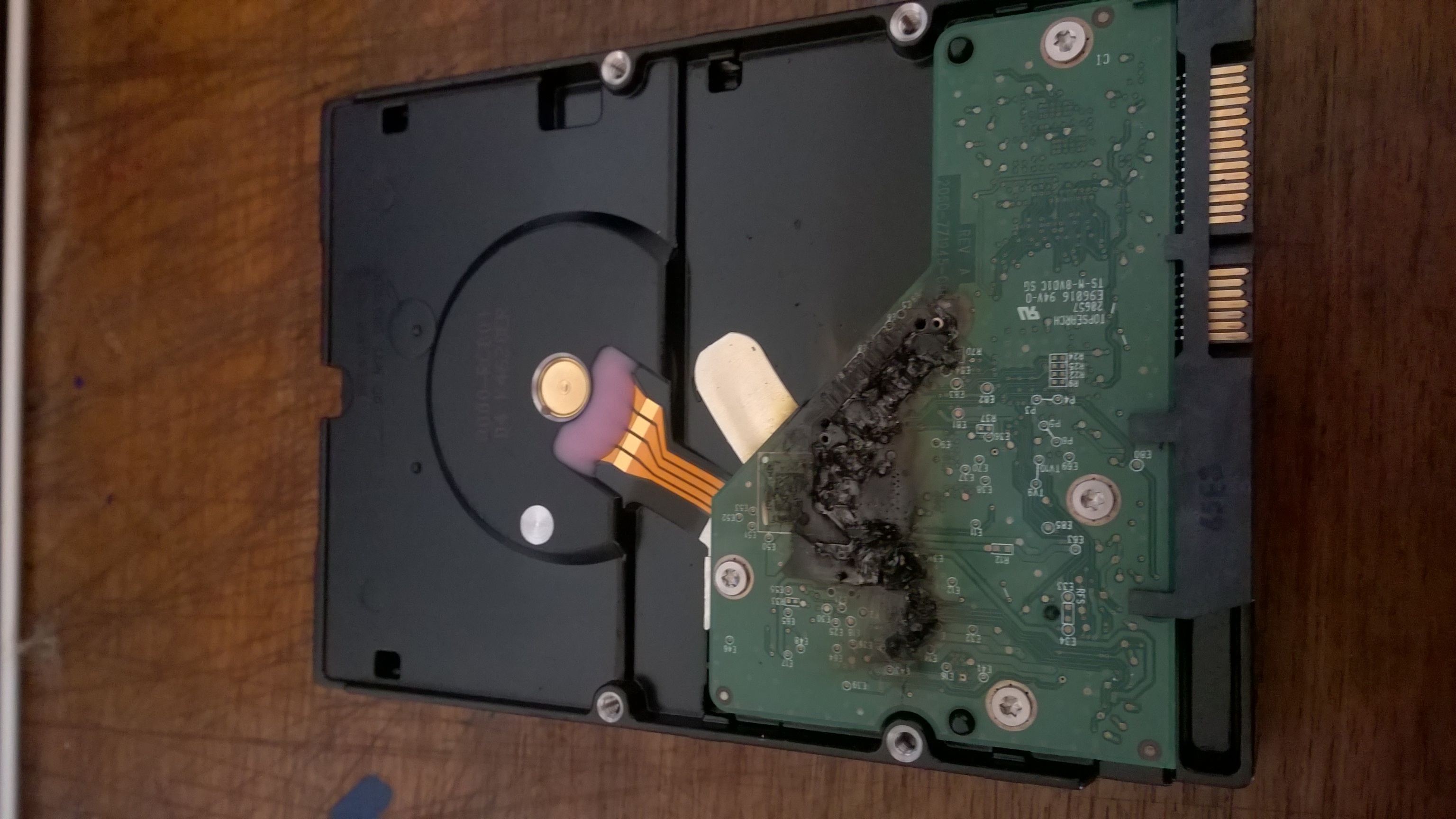

mir ist heute nach nur einem Jahr meine Western Digigal Caviar Green 4 TB abgeraucht.
Auf dieser waren leider auch alle meine Bilder, die ich in meinem leben digital geschossen haben, Bewerbungen, Musik
was soll ich sagen. Ich hätte die Daten gerne wieder.
1. Problem:
3 Jahre Garantie vergibt Western Digital normalerweise. Ich habe die Festplatte im Market Place von Amazon gekauft. Dieser hat mir wohl eine amerikanische Festplatte verkauft, weil meine Garantie nur für den Amerikanischen Raum gültig ist. Ich habe also in Deutschland erstmal keine Garantie oder sehe ich das falsch?
2. Problem:
Ich stelle mir gerade vor, dass eine Reperaturservice theoretisch doch diese Platine auswechseln müsste und dann funktioniert die Festplatte eventuell wieder? Dazu finde ich zig Beschreibungen wie man es selbst macht, aber ich würde es eigentlich gerne einen Fachmann machen lassen. Ich habe bei soetwas eher zwei linke Hände.
3. Problem:
Wenn das alles nicht geht, muss ich wohl zu einem Fachmann. Allerdings schwirren mir da Preise von bis zu 300€ entgegen. Ist das wirklich so teuer???
Ich habe noch ein Bild angehängt. Vielleicht könnt Ihr mir ein paar Tipps geben, was ich jetzt am besten machen sollte.
Für 300 würde ich es sofort machen, Knoll Ontrack nimmt für physikalische Defekte aktuell 899 EUR pauschal.
Die Platine selbst tauschen funktioniert bei so neuen Platten nicht mehr da die Platten eingemessen werden und die Daten auf der Platine genau zu den Spuren auf den Plattern passen. Zumindest behaupten die Datenrettungsfirmen das...

Platinentausch kann durchaus noch funktionieren und in dem Fall auch helfen aber da gibt es paar Probleme.
Du brauchst eine Platine von exakt dieser HDD, also nicht nur das gleiche Modell sondern auch gleiches Datum, gleiche Fabrik, gleiche Firmware etc... wird sehr schwer dadran zu kommen und ob es dann geht ist auch wieder eine 50:50 Chance.
Aber mit 300€ für eine physikalische Datenrettung? Da kommste nicht mit hin, diese 300€ Angebote sind für intakte HDDs die z.B. formatiert wurden.
Größte Chance wirste da gebraucht haben, z.B. Ebay wo jemand den kompletten Aufkleber fotografiert hat.
Neukauf ist quasi reines Glücksspiel, vermutlich gibt es die HDD auch gar nicht mehr im Neu Zustand.

Um die Chancen einer Rettung abschätzen zu können müssten wir die Innenseite des PCB mit den (verschmorten) Bauteilen sehen. Ist der Flash-EEPROM mit den Adaptionsdaten verkohlt ist eine Datenrettung alleine mit Platinentausch völlig ausgeschloßen.

mal ne nebenbei fraage, was um himmelswillen hast du gemcht das die so "abraucht" ? noch nie so eine "grosse" brandfläche bei einer HDD gesehen :eek: :eek:?
probier platinentausch alles andere wird wenig sinn machen. geht beider WD green ganz einfach. machs selbst. achte auf die revision der platte bzw platine ( MUSS identisch sein vom layout)

Also das ist passiert: Der PC ging auf einmal aus. Ich dachte erst Mainboard oder Netzteil ging kaputt, weil sich nichts tat, als ich den Rechner anmachen wollte. Ich stelle dann zu meiner Beruhigung fest, dass die Sicherung in meinem 60er Jahrebau rausgesprungen ist. Sicherung gewechselt, Rechner neugestartet und dann habe ich sofort was gerochen und mich noch gewundern. Anstatt gleich das Netzteil auszumachen, habe ich allerdings erst das Gehäuse aufgemacht um reinzuschauen. Da habe ich dan den Rauch gesehen. Tja... und vorbei war es mit der Platine.

Also, so wie ich das sehe, sind die Treiber/Regel-ICs für den Spindel- bzw. Kopfmotor abgebrannt. Dann hilft auch keine neue Platine, da die wahrscheinlich ebenso in Flammen aufgeht wie diese. Das solltest du beachten, bevor du in irgendwelche Platinen investierst.
MMn hilft da nur ein Profi.
