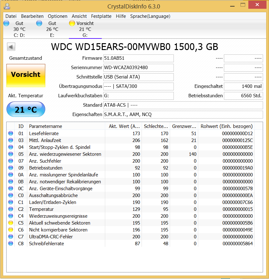

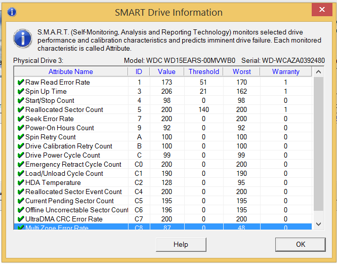

So, endlich dazu gekommen:
Erst die SMART Werte vom Western Digial Tool:
Diese Werte haben mich erstmal nicht beunruhigt.
CrystalDiskIfo:
Ihr habt recht, da sind schwebende und nicht korrigierbare Sektoren.
Die Zahl, die dahinter steht (195) ist das die Anzahl der Sektoren? Falls es die Anzahl ist: Kann es sein, dass es mehr davon gibt, diese jedoch durch die abgebrochene Tiefendiagnose nicht alle erfasst sind?

3.346 Lesefehler; 1.462 schwebende Sektoren (C5) die nicht gelesen werden können, ob die defekt sind und durch Reservesektoren ersetzt werden zeigt sich erst nach dem nächsten Beschreiben selbiger, davon 1182 durch Selbsttests der Platte gefunden (C6); 22.628 Schreibfehler (hier war die Schreib/Lese-Kopfgruppe außerhalb ihrer vorgesehenen Position) die auf ein mechanisches Problem hinweisen.
Phuh... Danke für die Infos! Kannst du mir verraten wie du auf diese Resultate aus meinen Werten schließt? Würde die auch gerne verstehen können :-\
Warum zeigt das WD Tool das alles nicht an, sondern alles schön im grünen Bereich?
