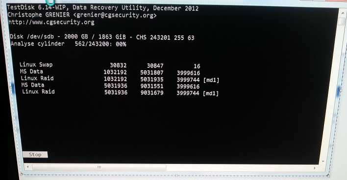

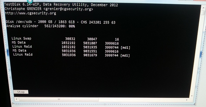

So dann dieses Testdisk angemacht, Festplatte ausgewählt, Partitionstabelle auf EFI GPT belassen, und dann den quick search suchen lassen.
Dann werkt der pc noch länger rum, bleibt bei Analyse Cylinders 562/243200: 00% hängen under der pc wird extrem langsam was ziemlich nervt.
Screenshot machen dauert ca eine Stunde, es nervt.
Soll ich die Partitionstabelle dabei belassen oder was anderes nehmen? Habt ihr sonst noch Tips für mich?

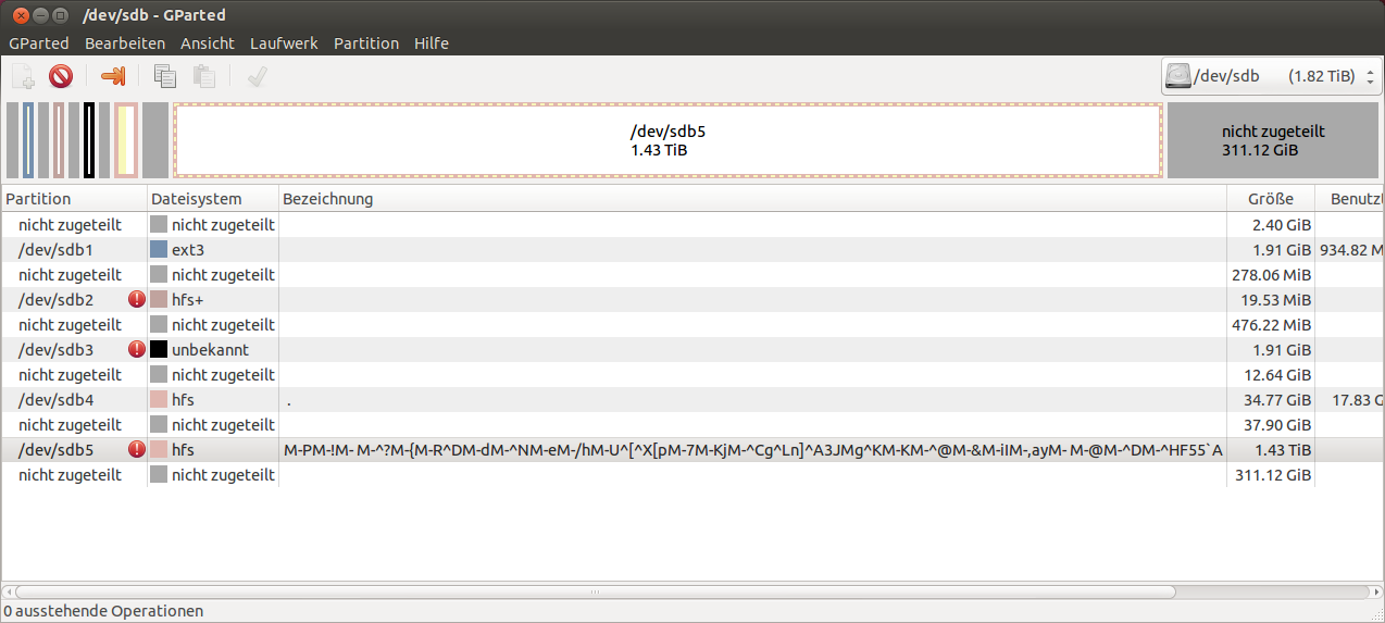

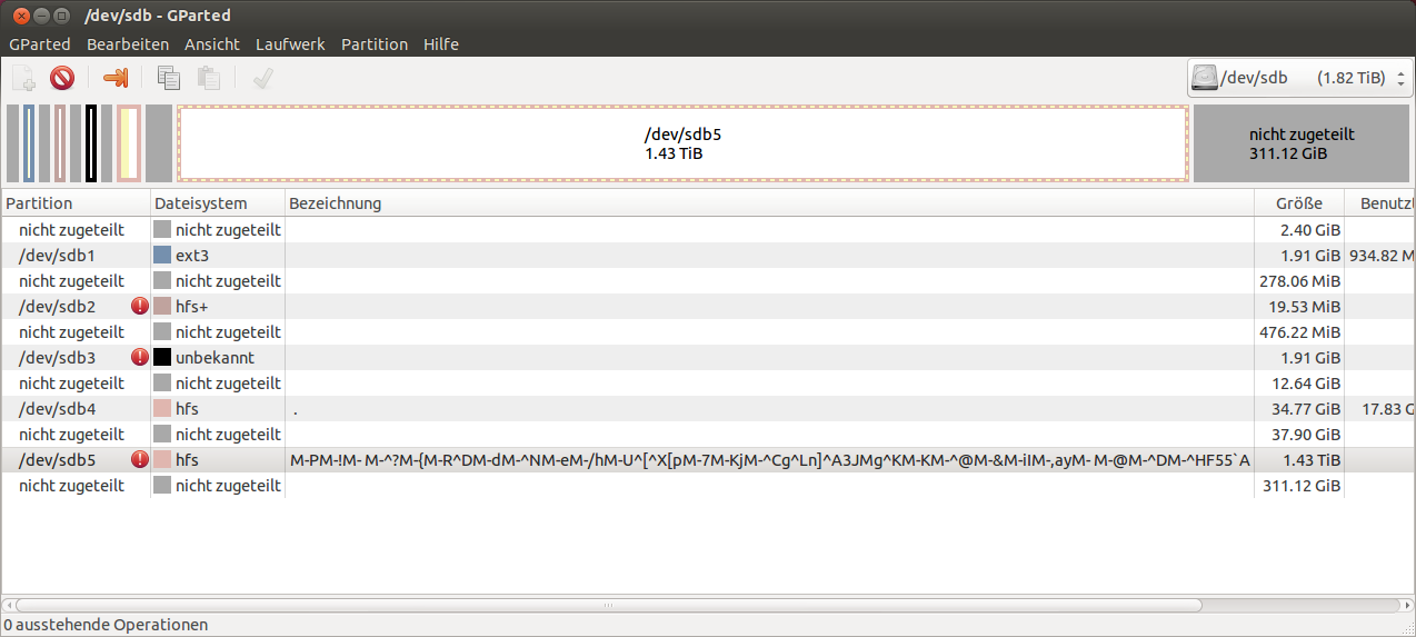

edit: mit gparted habe ich mal die Laufwerke anzeigen lassen:
scheint als ob dieses große Laufwerk dev/sdb5 entweder tot ist oder irgendwie falsch erkannt wird!?
