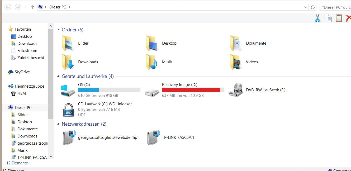

ich habe wieder ein Problemchen mit meiner Festplatte.
Diese ist die WD My Passport. Die Festplatte wird nicht mehr als Festplatte vom PC erkannt. sondern unter Computer ist nur das Programm WD Unlock zu sehen.
Er sagt mir halt, dass die Festplatte nun entsperrt sei, aber ich kann diese trotzdem nicht sehen. Hier nochmal ein Screenhot für die Veranschaulichung
Danke!
1) Du solltest deinen Screenshot mal bearbeiten, damit deine E-Mail Adresse und dein Name nicht zu sehen ist ;-)
2) Wird denn die Platte im BIOS erkannt?
Oh, danke dir, hab ich nicht gesehen :) - ist aber egal, ist ne alte adresse.
Wie kann ich das nachschauen? einfach mit angesteckter Platte ins BIOS rein, unda dann?
