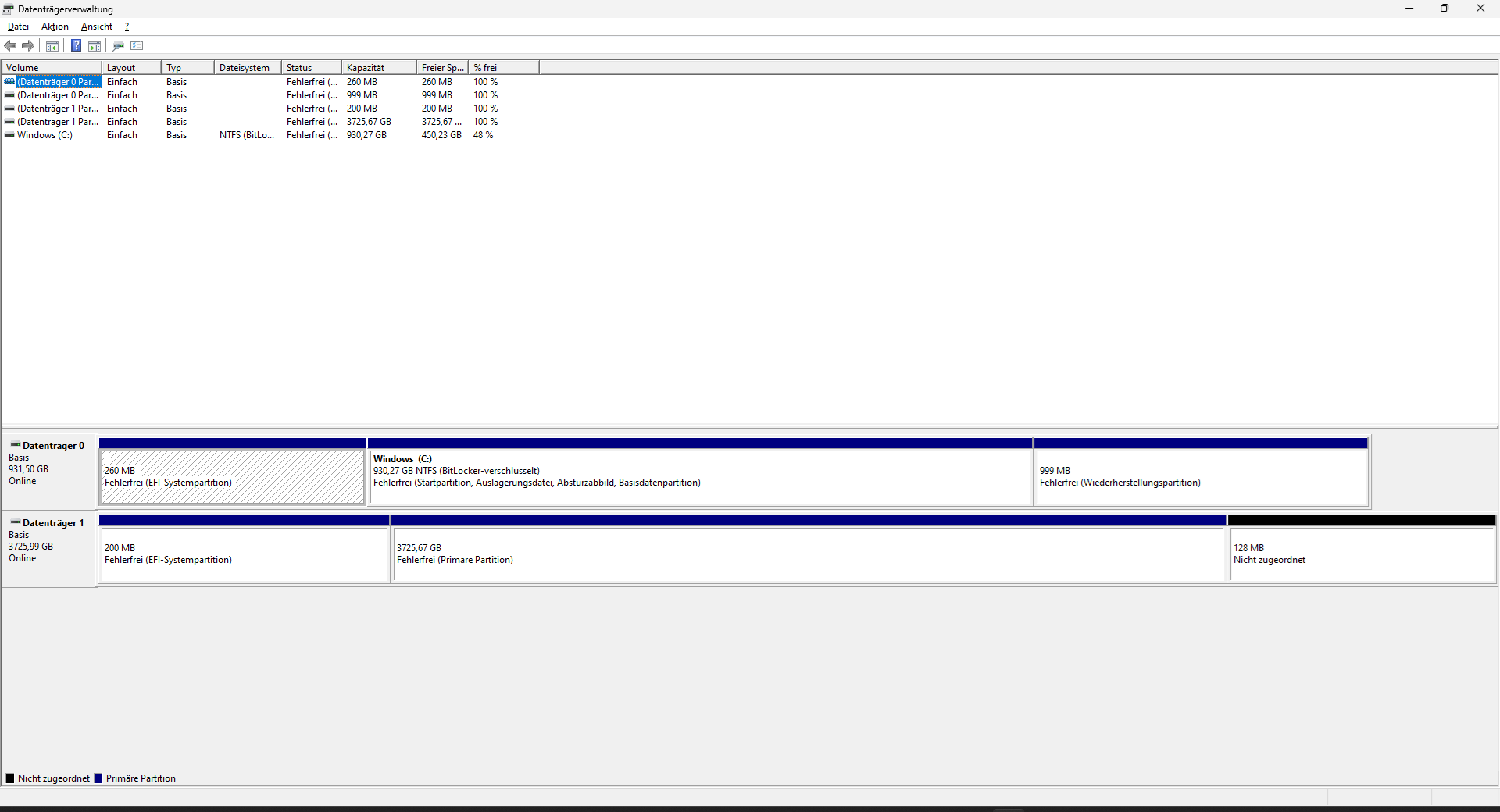

Ich habe sie an einen Laptop (Windows 11 Pro 10.0.22631 Build 22631) angeschlossen, auch da wieder leuchtet die LED, wird aber ebenfalls nicht erkannt, zumindest nicht im Explorer. Im Systemprogramm "Datenträgerverwaltung" taucht sie allerdings nach sehr langer Wartezeit auf (siehe Screenshot, Datenträger 1).

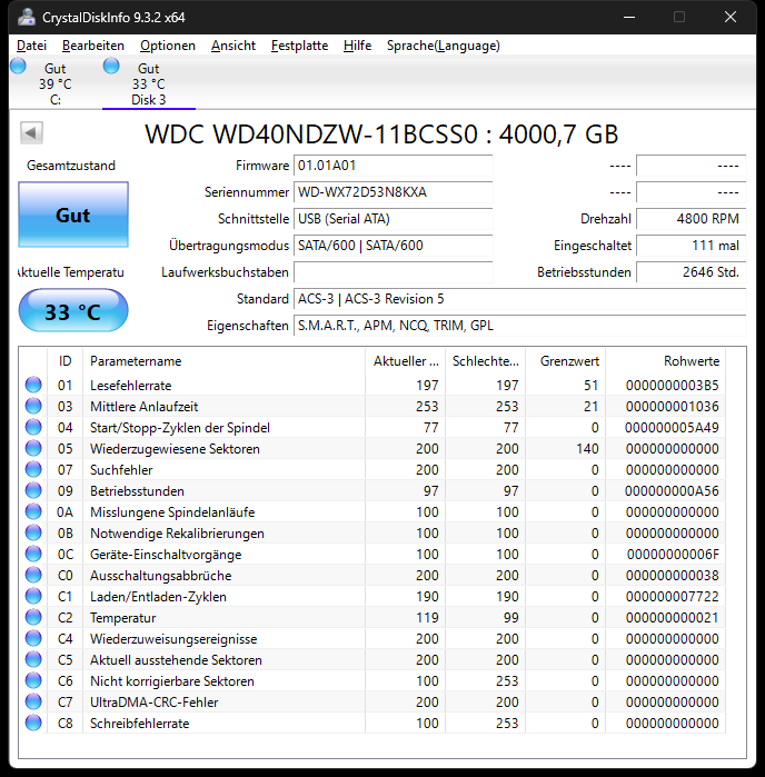

redjack1000 schrieb:
Dann starte mal Crystaldiskinfo und zeige uns einen Screenshot.
CU
redjack
Habe den Screenshot angehängt - aber es sieht für mich ganz in Ordnung aus?
