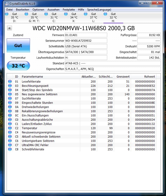

Das hier ist der Scan. Also überwichtig ist das Zeug nicht, meine Nacktfotos habe ich schließlich in der Cloud, wäre halt schade, wenn ein paar Sachen weg wären. Habe aber viele Dateien ausprobiert und die funktionieren noch gut!

Die Platte ist doch ok. Hast evtl etwas aus Versehen gelöscht? Papierkorb mal nachsehen?

Klar, weis ich, dass man Daten schon redundant sichern sollten, aber so wichtig war das nun auch wieder nicht. Und ich flenne auch nicht rum. :) Bin aber froh zu wissen, dass die Platte noch in Ordnung zu sein scheint.
