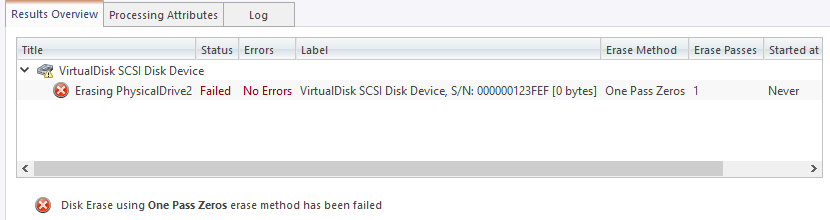

Penntüte schrieb:
Versuch's mal mit der Freeware Version von "KillDisk" (Diskeraser Tool, Windows). Habe in solchen Fällen gute Erfahrungen damit gemacht.
MfG
PT
Funktioniert leider auch nicht

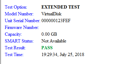

MatrixOne schrieb:
Hast du die Platte mal mit Data Lifeguard Diagnostic https://support.wdc.com/downloads.aspx?p=3&lang=de gecheckt?
Ja das habe ich auch schon probiert. Der Extended Test wird als "Passed" angezeigt, das Löschen schlägt allerdings fehl
