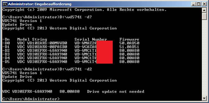

dann machst du so , du lädst dort wd5741.exe (x86 and x64) runter, am Besten speicherst direkt auf C: ab
dann beim Ausführen gibst du cmd ein, enter
dann cd\
jetzt müsstest du direkt auf c:\ befinden
gibst du dann wd5741 -d? ein
jetzt werden alle deine Laufwerke angezeigt
du guckst , welche Nummer deine WD Red Platte hat, z.b. 0 oder 1 usw., diese Nummer merkst du
wenn deine WD Red Platte z.b. die Nummer 0 hat
dann gibst du wd5741 -d0 ein dann enter drücken

Bei mir will er keine HDD updaten :(
da stehts "Drive update not needet" :-p
