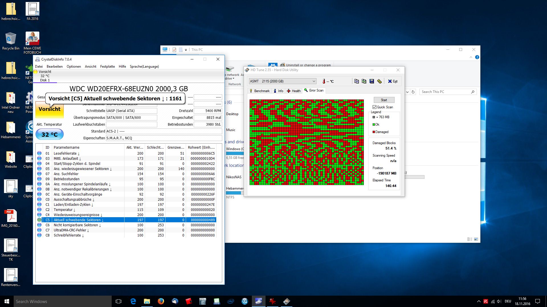

Ich habe inzwischen ein externes 3,5 Zoll Gehäuse gekauft, weil da meine alte WD Green rein sollte (wobei ich gerade beim aufschrauben meines alten PCs festgestellt habe, dass die da nicht drin ist :eek: ) und hab jetzt vorher mal die kaputte Red reingemacht. Unter Windows 10 wird die Platte im Disk Management angezeigt, allerdings kann ich die Platte nicht initialisieren, die Größe erkennt er aber zum Beispiel. Gibt es ein spezielles Programm, um die Platte mal zu prüfen?
Edit: neben Disk 1 steht übrigens ein roter Pfeil nach unten (Offline?). Wenn ich auf Offline (rechtklicks->offline) klicke, sagt er mir, dass es einen Hardwarefehler gibt.

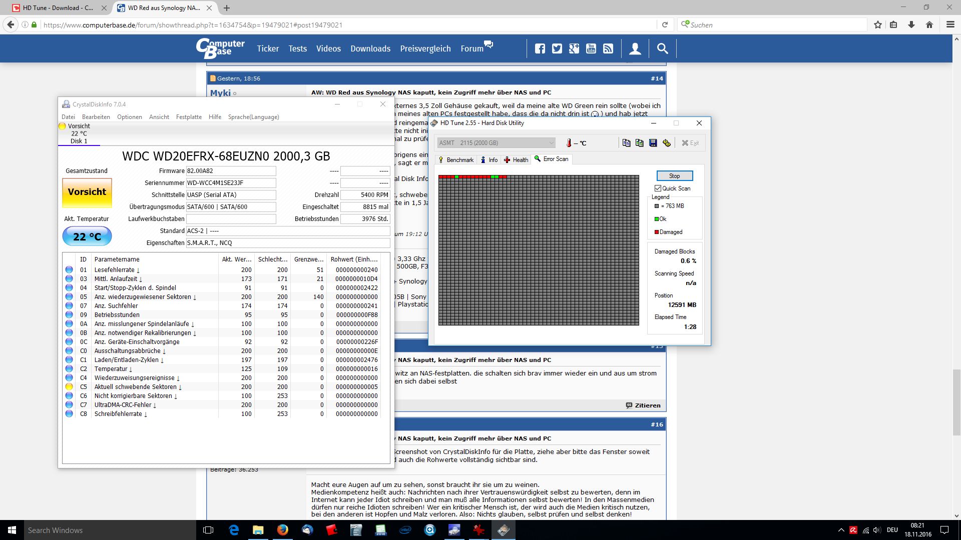

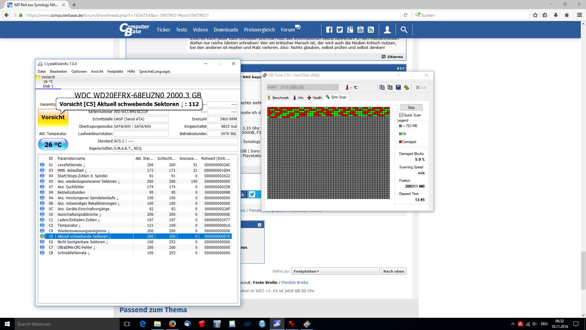

Edit 2: hab jetzt mal Crystal Disk Info installiert. Folgendes ist mir aufgefallen:
1. Unter C5 steht "Vorsicht, schwebende Sektoren: 5"
2. Laut Tool wurde die Platte in 1,5 Jahren 8814 mal eingeschaltet, bei 3900 Betriebsstunden. Ist das nicht arg viel?
das ist wahrscheinlich der witz an NAS-festplatten. die schalten sich brav immer wieder ein und aus um strom zu sparen, aber verschleißen sich dabei selbst
Poste doch bitte mal den Screenshot von CrystalDiskInfo für die Platte, ziehe aber bitte das Fenster soweit auf, dass alle Attribute und auch die Rohwerte vollständig sichtbar sind.
Hier mal der Screenshot. Rechts sieht man, dass HD Tune viele Fehler findet. Clipboard01.jpg
Sobald HD Tune fertig ist, poste ich das Bild mal.
Edit 2: Clipboard02.jpg
So sieht der Schnelltest von HDtune aus. Eher kaputt würde ich mal sagen. Links sieht man noch, dass es wohl 1150 schwebende Sektoren sind.

Die hat 5 schwebende Sektoren, also Sektoren deren Daten nicht mehr zur ECC passen die hinter jedem Sektor steht und mit deren Hilfe auch nicht mehr korrigiert werden können. Da die korrekten Daten nicht mehr feststellbar sind, gibt die Platte statt falscher Daten einen Lesefehler als Antwort wenn man versucht diese zu lesen. Das kann auch anderen Gründe als defekte Oberflächen haben, z.B. einen Stromausfall während eines Schreibvorgang der dazu führt, dass eben nicht die ganze Daten plus der neuen ECC geschrieben wurden oder wegen eines Stoßes oder Vibrationen ist der Kopf beim Schreiben aus der Spur gekommen und hat Daten auf der Nachbarspur überschrieben. Auch arbeiten HDDs nicht 100%ig und die Hersteller geben die Fehlerhäufigkeit auch in Form der UBER an, wobei eine UBER von 1:10^14 bedeutet, dass je 10^14 gelesener Bits was etwa 12TB gelesener Daten entspricht, ein Lesefehler und damit schwebender Sektor im Rahmen der Erwartungen liegt.
Die Controller merken sich die schwebenden Sektoren und prüfen die Daten nach dem erneuten Schreiben auf diese Sektoren, dann verschwinden diese einfach oder werden eben durch Reservesektoren ersetzt. HDDs in einem echten RAID, also einem mit Redundanz und nicht einem RAID 0 welches eigentlich ein AID 0 ist, zeigen normalerweise keine schwebenden Sektoren, weil die RAID Controller / SW bei Lesefehlern die Daten aus den Daten der anderen Platten rekonstruiert und den fehlerhaft gelesenen Sektor überschreibt.
Beim Oberflächentest von HD Tune wird auch die Antwortzeit berücksichtigt und wenn zeitgleich andere Zugriffe erfolgen, dann erscheint auch ein Bereich rot bei dem die Sektoren keine Fehler haben, nur weil die Antwort zu lange gedauert hat, weil die Platte eben ggf. erst die anderen Zugriffe abgearbeitet hat. Daher sollte man den alleine immer mit Vorsicht betrachten, aber hier hat die dabei massiv gestiegene Zahl der schwebenden Sektoren ja gezeigt, dass die HDD ein massives Problem hat und es ein Garantiefall sein dürfte. Datenrettung brauchst Du ja nicht, überschreibe am Besten alles mit DISKPART und dessen CLEAN ALL, lass ggf. vorher das WD Tool drüber laufen um eine Fehlercode zu bekommen, solltest Du den für die RMA benötigen. Aber eigentlich sollte die HDD Hersteller weder Zeit noch Interesse an den Daten der Kunden haben und werden diese als kaum auslesen, sondern ggf. die HDD komplett löschen, sollte sie wieder instandgesetzt werden können.
Die andere Platte muss nicht ähnlich aussehen, kann aber. Deren S.M.A.R.T. Werte solltest Du auch im NAS auslesen können und wenn es kein Backup der Daten z.B. auf einer USB Platte gibt, würde ich die nicht rausnehmen. Kaufe Dir ggf. eine ausreichend große USB Platte und lege ein Backup der wichtigen Daten auf dem NAS an, was man immer machen sollte, da ein NAS alleine auch kein sicherer Ort für Daten ist, nur Backups schaffen Sicherheit vor Datenverlust.
