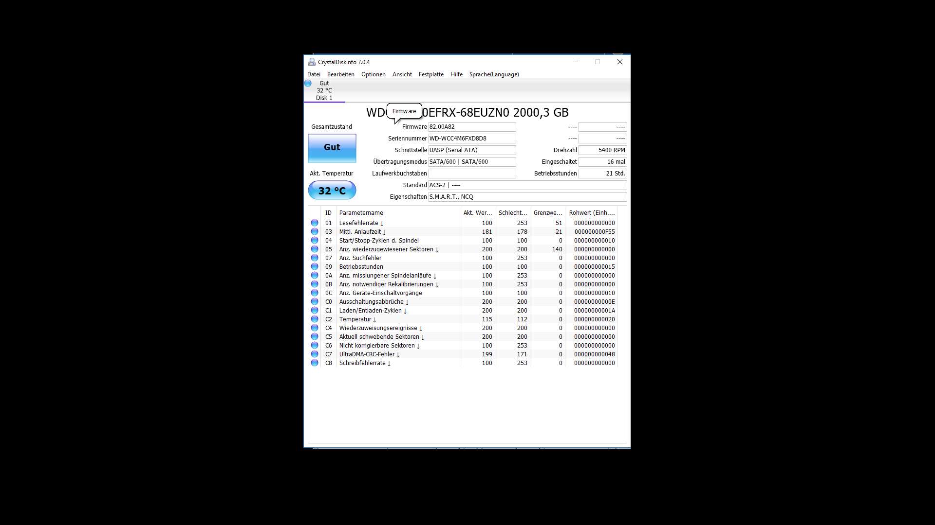

Dann poste doch mal den Screenshot von CrystalDiskInfo (aber bitte nur das Fenster von CDI und nicht den ganzen Desktop, mit Alt+Druck erstellt Windows einen Screenshot des aktiven Fensters in der Zwischenablage) mit den Werten der neuen Platte. Wo hast Du nun genau versucht die Platte zu Initialisieren und mit welchem Filesystem zu Formatieren? Die Platte im USB Gehäuse an PC oder am NAS oder ohne Gehäuse oder wie?

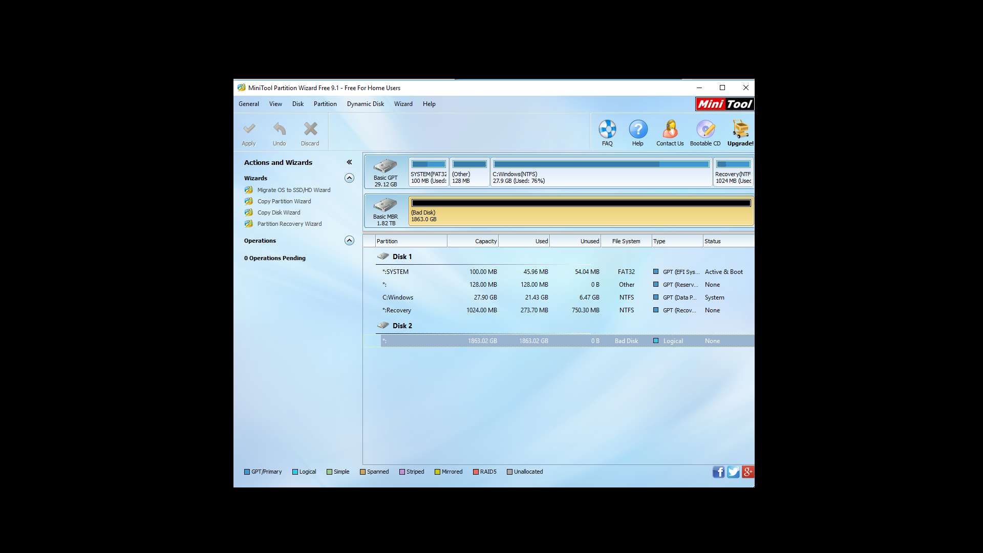

Hab jetzt übrigens durch Partition Magic auf GPT formatiert und er zeigt mir "Bad Disk" an Clipboard02.jpg
Edit: jeglicher Versuch, die Platte zu partitionieren endet über Partition Magic damit, dass die Platte unter Windows nicht mehr erkannt wird und neu gestartet werden muss, danach ist alles beim alten.

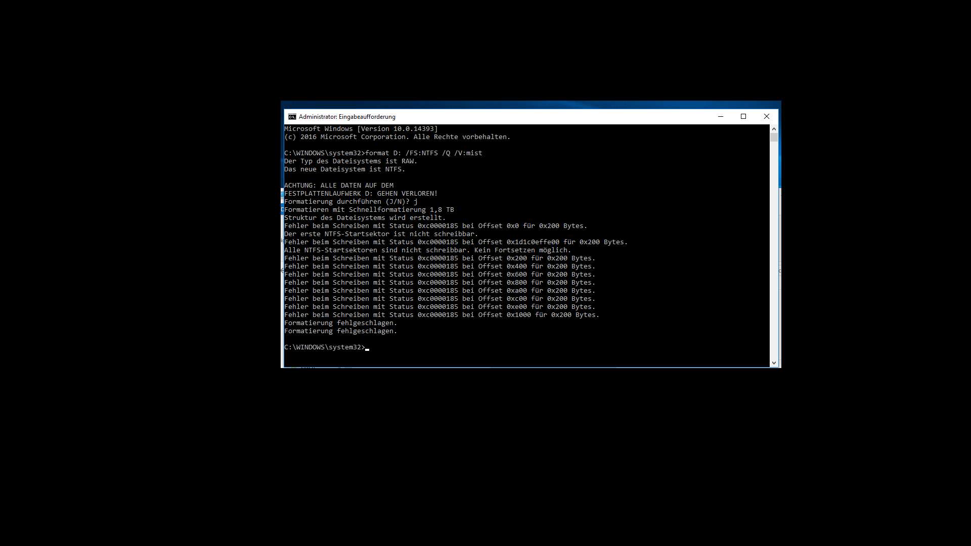

Hab jetzt nochmal über die Datenträgerverwaltung ein Volumen erstellt (NTFS), da steht während der Formatierung unter Dateisystem "RAW". Was bedeutet das? Endergebnis übrigens: "der Vorgang wurde nicht ordnungsgemäß abgeschlossen" oder so ähnlich.
72 (hex 48) CRC Fehler, das sind zumeist lockere oder defekte SATA Datenkabel.
Neues Kabel testen.
Es gibt Ultra-DMA CRC Fehler, die könnten daher kommen, dass die HDD nicht richtig auf der Buchse im Gehäuse sitzt und die Ursache des Problems sein. Es könnte auch sein, dass die HDD mit einem User-Passwort versehen wurde. Bietet das Gehäuse (ggf. über ein Tool) oder das NAS eine Verschlüsselung an? Möglicherweise wurde dabei ein User-Passwort gesetzt, dann wären E/A Fehler beim Versuch auf die HDD zu schreiben oder von ihr zu lesen auch normal, solange sie nicht durch die Eingabe des Passwortes wieder entsperrt wurde.

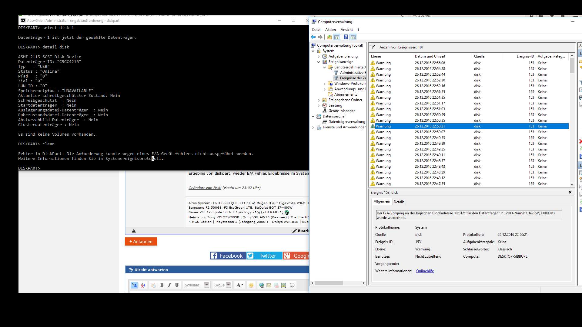

Ergebnis von diskpart: wieder E/A Fehler. Ergebnisse im Systemereignisprotokoll.
Siehe Grafik, ich weiß aber nicht, ob das rechts die relevante Stelle ist.

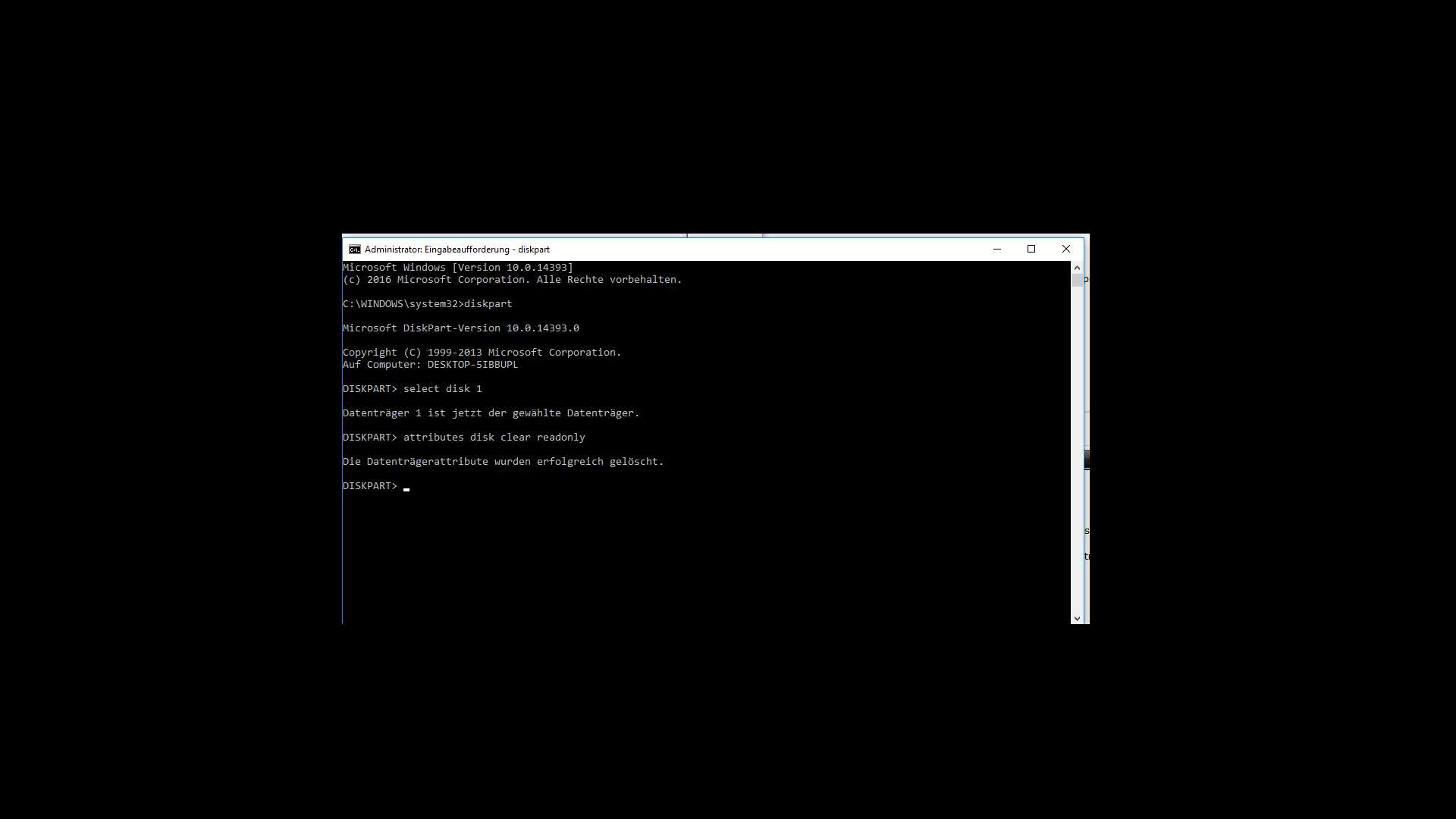

Hab mal über den Befehl attributes disk clean readonly den Schreibschutz entfernt, aber die Partitionen der Disk lässt sich weder über die Datenträgerverwaltung, noch über Partition Wizard löschen.
