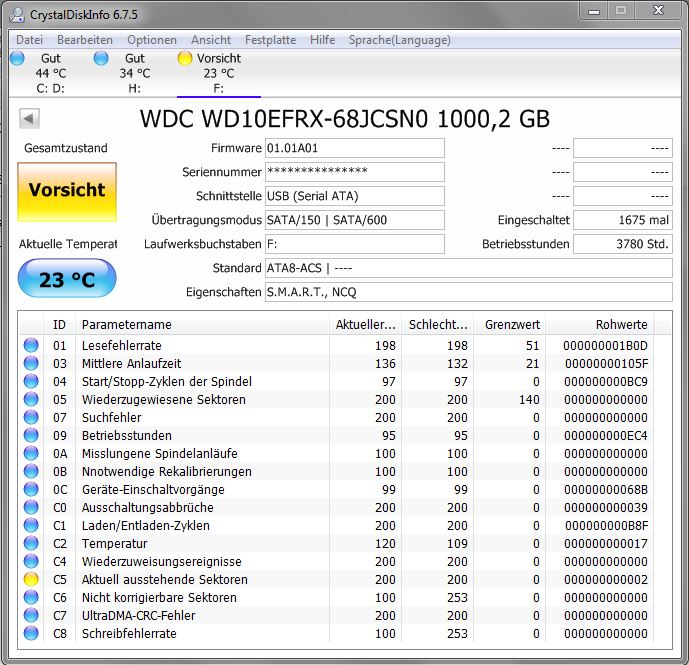

Poste mal die Smart Werte, am besten als Bild z.B. von CrystalDiskInfo.
Eventuell auch ein Bild der Datenträgerverwaltung.

Im laufenden Betrieb tu ich ungern an SATA was anstöpseln. Von daher hab ich die Platte mal per USB rangehangen.

Die Platte hat 2 Schwebende Sektoren und das sind Sektoren deren Daten nicht mehr zur ECC passen. Da die korrekten Daten nicht mehr feststellbar sind, gibt die Platte statt falscher Daten einen Lesefehler als Antwort wenn man versucht diese zu lesen. Das kann auch anderen Gründe als defekte Oberflächen haben, z.B. einen Stromausfall während eines Schreibvorgang der dazu führt, dass eben nicht die ganze Daten plus der neuen ECC geschrieben wurden oder wegen eines Stoßes oder Vibrationen ist der Kopf beim Schreiben aus der Spur gekommen und hat Daten auf der Nachbarspur überschrieben. Die Red müsste dann 7s (wenn die TLER nicht verstellt wurde) lang versuchen die Daten doch noch zu lesen, was halt zu Verzögerungen führen kann.
Die Controller merken sich die schwebenden Sektoren und prüfen die Daten nach dem erneuten Schreiben auf diese Sektoren, dann verschwinden diese einfach oder werden eben durch Reservesektoren ersetzt. Das kannst Du durch langsames Formatieren oder auch ein CHKDSK /B F: bewirken, zumindest für alle Sektoren in innerhalb der Partition liegen. Sichere aber vorher die Daten, wenn die Platte einen Schaden hat, kann das auch ihr Ende sein!
