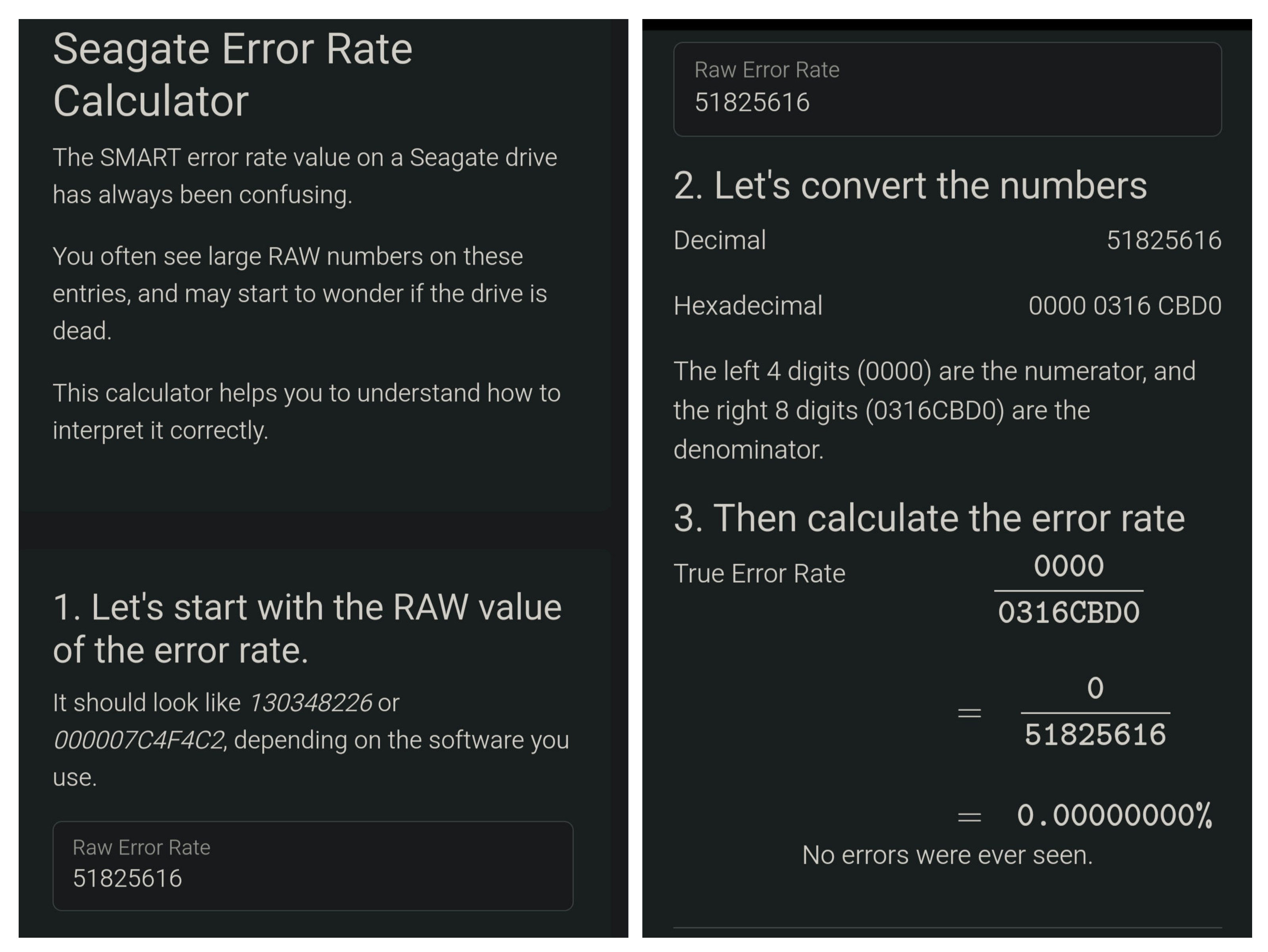

  1 Raw_Read_Error_Rate     0x000f   113   099   006    Pre-fail  Always       -       51825616
  5 Reallocated_Sector_Ct   0x0033   100   100   010    Pre-fail  Always       -       0
199 UDMA_CRC_Error_Count    0x003e   200   200   000    Old_age   Always       -       0
Die Platte hat also offenbar 51 Millionen Faelle, in denen sie einen Sektor fehlerhaft gelesen hat (im Durchschnitt fast 1000 Faelle pro Betriebsstunde). Das hat sie dann offenbar lieber erkannt statt es falsch zu korrigieren, und hat den Sektor dann wohl noch einmal und diesmal erfolgreich gelesen, und deswegen den Sektor auch nicht reallokiert.
