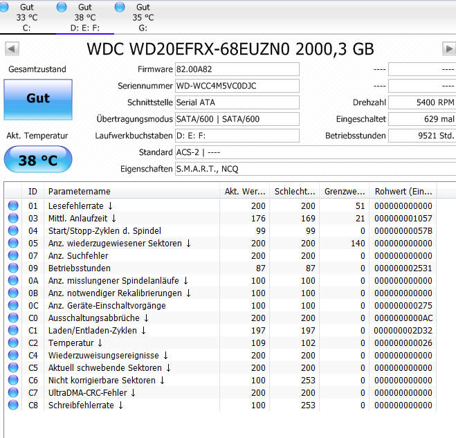

Ich würde erstmal die SMART Werte prüfen, ob mit der Festplatte alles in ordnung ist... die hat ja offensichtlich ein extremes Problem mit allem was nicht sequential read/write ist...
Poste doch bitte mal den Screenshot von CrystalDiskInfo für die Platte, ziehe aber bitte das Fenster soweit auf, dass alle Attribute und auch die Rohwerte vollständig sichtbar sind, also keine Scrollbalken mehr erscheinen. Bitte machen den Screenshot aus Windows und nicht mit einer Kamera vom Bildschirm und nur den Screen von CrystalDiskInfo, mit Alt+Druck erzeugt Windows einen Screenshot des aktiven Fensters in der Zwischenablage.

Hab den screenshot gemacht:
Da ist alles bestens, mir fallen aber 0x057B = 1403 Start-Stopp Zyklen der Spindel auf, was bei nur 629 Einschaltungen bedeutet das die HDD in den Standby geschickt wird und wenn sie daraus wieder aufgeweckt werden muss, sind 10s bis 30s Verzögerung durchaus normal, die Spindel muss ja erst wieder anlaufen. Schau mal was bzgl. des Standby der Platten in dem Energiesparplan von Windows eingestellt ist und ändere dies auf Nie, dann sollten derartige Verzögerungen nicht mehr auftreten und der Rohwert vom Attribut 04 synchron mit dem vom Attribut 0C steigen.
