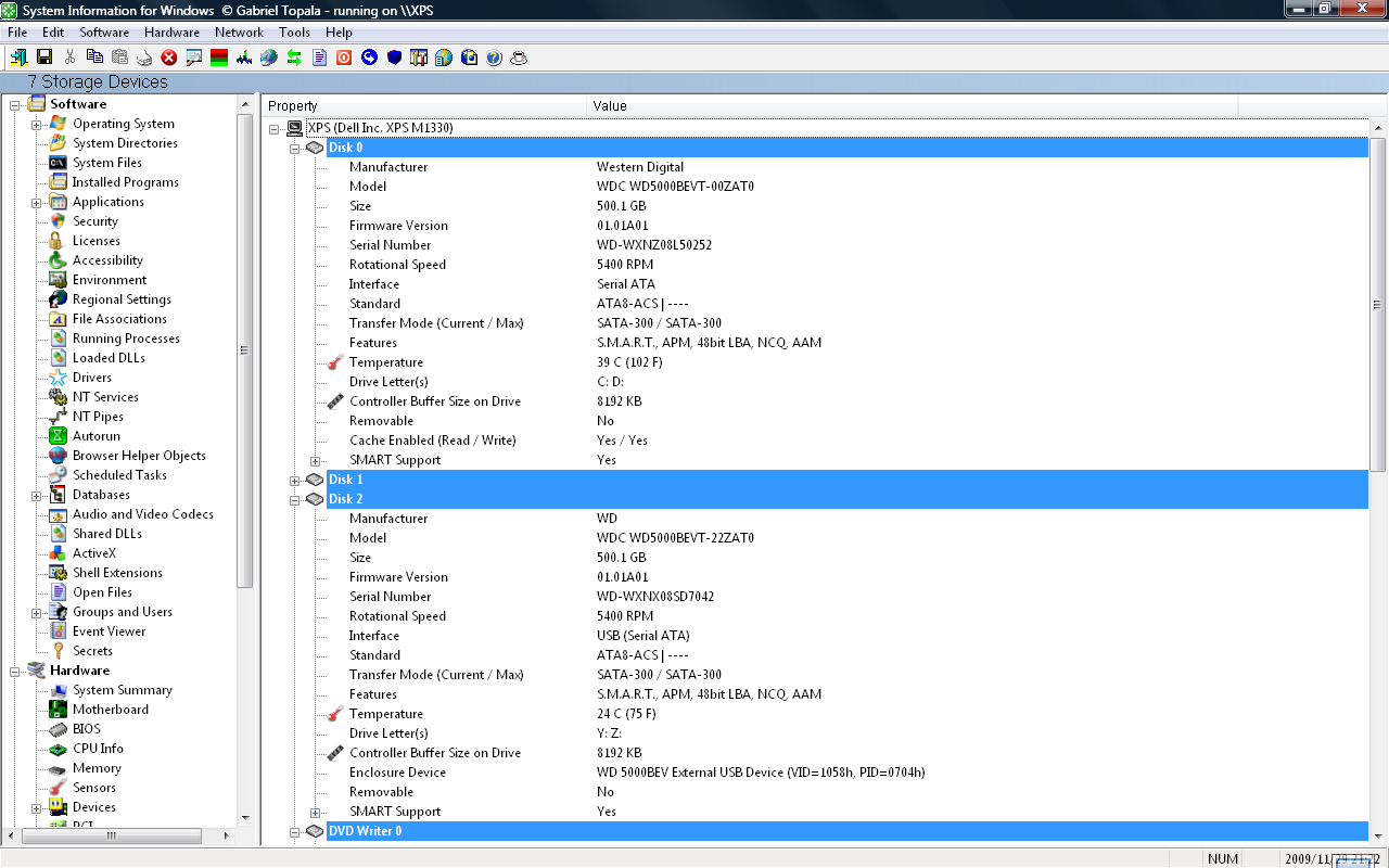

Hm, ich hab die WD5000BEVT 2 mal. Ein mal die ältere WD5000BEVT-00ZAT0 und einmal die neueste WD5000BEVT-00A0RT.
Naja, bisher konnte ich keinen unterschied feststellen, aber hab auch nur ein Gehäuse und hab die deswegen immer abwechselnd drin. Müsste vielleicht mal genauer drauf achten.
Ich hatte immer gehofft die WD5000BEVT-00A0RT basiert auf den neuen 320GB Plattern (was die bezeichnung vermuten lies), und dass die halt schneller ist als die alte. Aber bei mir ist die sogar ein kleines bischen langsamer. Schneller ist die zumindest nicht.
Ja leider; wobei das kann aber auch am Gehäuse der externen Platte liegen.
1x 00ZAT0 intern
1x 22ZAT0 extern
