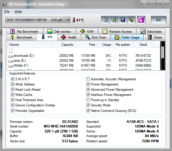

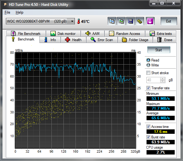

Poste doch mal einen Screenshot, ich wette die WD3200BEKT hat eben nur SATA1 und deswegen wird von CDI auch nur diese angezeigt, was nichts über die Fähigkeiten des Rechners aussagt, es ist alleine eine Eigenschaft der HDD, obwohl sie eigentlich SATAII haben sollte. Kann auch ein Fehler in der Datenbank sein.
die platte ist schon sata2. steht auch selbst auf der platte
hier die screenshots
edit: am pc wird sie als sata2 erkannt

die gratz nicht im geringsten an der SATA-II Bandbreite. Aber NCQ verlierste durch das betreiben im SATA I-Modus schon. Das gibt es erst ab SATA II.
Die kratzt noch nicht einmal an der "SATA-I"-Bandbreite. Die Platte wird definitiv durch irgendetwas ausgebremst. Die könnte schneller. Das sieht man an der größtenteils gerade verlaufenden Transferrate. Die müsste normalerweise relativ gleichmäßig abfallen.
Das ist nicht wahr. NCQ ist ein optionales Feature der SATA-Schnittstelle und ist nicht an einen Übertragungsmodus gebunden. Sofern die Festplatte und der SATA-Controller NCQ beherrscht und beispielsweise der Übertragungsmodus auf 1.5Gb/s reduziert wurde, ist NCQ (bei aktiviertem AHCI-Modus) dennoch aktiv.
Es gab zu Anfangszeiten der SATA-Schnittstelle sogar Festplatten, die zwar nur den SATA 1.5Gb/s Modus beherrschten aber trotzdem NCQ unterstützten (z.B. die späteren DiamondMax 10 Platten von Maxtor) . Andersherum gab es auch SATA 3Gb/s Festplatten (von Western Digital) ohne NCQ-Unterstützung.
@Hopie
Die Festplatte wird anscheinend ordentlich ausgebremst. Aber das hat nichts mit dem SATA-Modus zu tun. Denn selbst der kleinste würde mehr als genug Bandbreite für die Platte bieten. Zieh dir bitte mal die aktuelle Trail Version von HD-Tune Pro, deaktiviere alle Energiesparfunktionen deines Laptops und benche erneut.
@frogger9
Notebook HDDs können in der Spitze mittlerweile über 100 MB/s übertragen. Aber das nur nebenbei. Schau dir auf dem HD-Tune Screenshot den Verlauf der Transferrate an. Gerade ist für eine HDD nicht normal. Das bedeutet, die Transferrate wird durch irgendetwas limitiert und die Platte könnte schneller.
Schau dir mal die Verläufe der Transferraten an.
Die Platte im verlinkten Test liefert am Ende einen deutlich geringeren Durchsatz - die ist also insgesamt langsamer. Das ist eben der Haken an WDs Bezeichnungsschema, das ist ein Ü-Ei, was da gerade für Technik drinsteckt...
Und aktuelle Notebookplatten schaffen schon über 100MB/s, dementsprechend ist das nicht normal, erst recht nicht wenn man den Verlauf der Kurve betrachtet.
