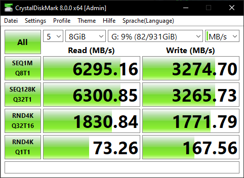

Hallo, gestern hab ich meine hübsche SN850 im unteren M.2 Steckplatz meines ROG Strix X570-E installiert. Leider musste ich feststellen, dass die Leserate eine "Wall" bei etwa 3,3 GB/s trifft, über die sie nicht hinausgeht.
Ich habe sofort Firmware, BIOS und Chipsatz aktualisiert, jedoch hat es sich nicht gebessert. Formatiert ist sie in GPT & 4K.

Ergebnis der MP600 im unteren Slot: 5 GB Read (Volle Leistung) 4,3 GB Write (volle Leistung).

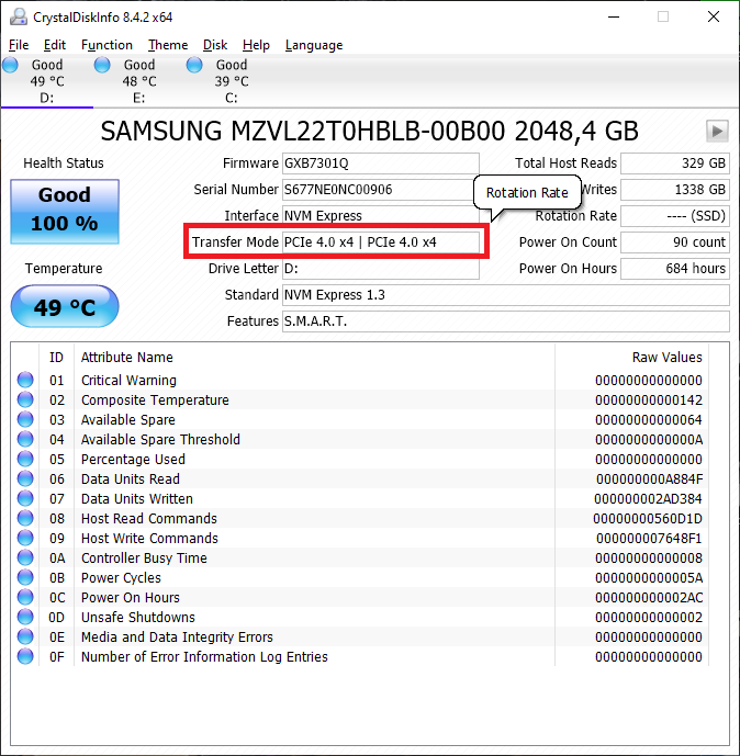

Und schau bitte mal nach, was dir CrystalDiskInfo zu der SSD unter Transfer Mode anzeigt.

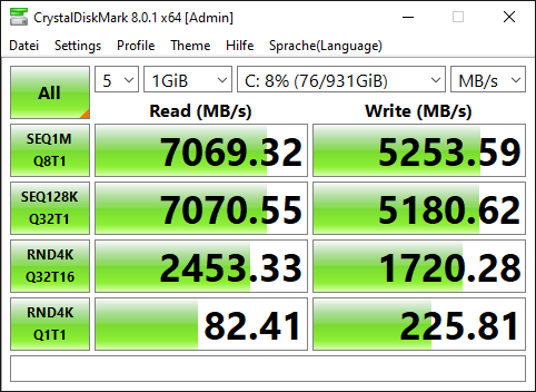

Meine WD SN850 hängt über einer 3090 und wird 60° heiß. CPU ist eine 5800. Gerade noch einmal den Bench in den Einstellungen gemacht, die im russischen Video verwendet werden. Im Hintergrund liefen noch massig andere Programme, da ginge sicherlich noch mehr in der Spitze.
Umbauen auf den unteren Slot ist schwierig, vielleicht setze ich mich am Wochenende noch einmal dran.
Ich finde Deine Werte für eine "OS-Platte" sind Spitze! Hab nur vergessen, was für'n Brett dass Du hast...
P.S.: Ach, ok... ist auch Aorus Master... (wäre hilfreich, wenn man das dazu erwähnt oder eine Signatur bastelt...:))

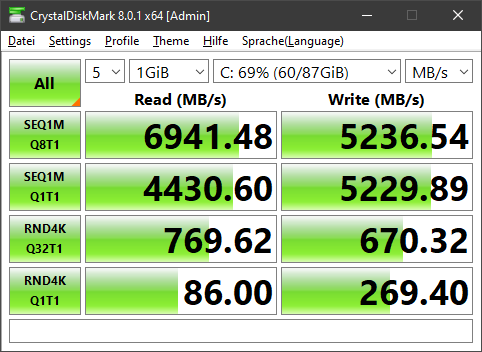

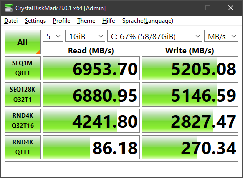

Ich habe eine X570 Gigabyte Aorus Pro und seit heute 2x SN850 1TB drin, einmal CPU und einmal Chipsatz angebunden. Ich habe beide NVMe`s standardmässig initialisiert, in das eine NVMe das Backup vom OS aufgespielt und fertig.
Ich habe mir jetzt nicht das ganze RUS Video angeschaut wie sie getestet haben. Bei "Settings" von CrystalDiskMark habe ich "NVMe" ausgewählt und weiter nichts eingestellt.
Chipsatz-Anbindung:
CPU-Anbindung (OS):
