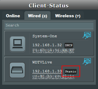

Ne geht bei mir leider nicht!
Habe mir gestern mal die Mühe gemacht und allen meinen Geräten feste IPs gegeben (und das sind einige).
Ergebniss.......selbes Problem!!!!
Ich verzweifle hier!
