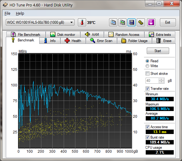

Soweit so gut... Jedoch macht mir das Leseverhalten der Festplatte Sorgen :(

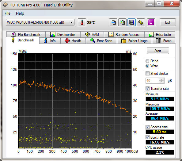

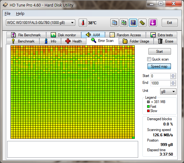

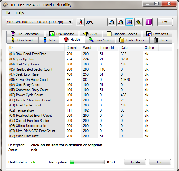

Kann ja sein das ich nach der Aktion irgendwie paranoid geworden bin, aber normal sieht der Lese-Test mit HD Tune nicht aus... zumindest nicht für eine frisch formatierte Platte. Der Schreib-Test sieht jedoch vernünftig aus, SMART-Status ist komplett "ok", ein ausführlicher Error-Scan mit HD Tune zeigte keinerlei kaputte Blocke und auch das WesternDigital Diagnose Tool hat alle Tests mit "PASS" bestätigt.

Also der Error Scan von HD-Tune sieht schon seltsam aus. Vor allem am Anfang sollte alles grün (wie in der Legende bei fast) sein. Entweder hat irgendetwas während des Scans auf die Festplatte zugegriffen oder sie hat durchaus Probleme beim Lesen (die gerade so noch korrigierbar sind). Das würde dann auch die Einbrüche am Anfang des Lesebenchmarks erklären (sofern nichts währenddessen auf die Platte zugegriffen hat).
Auch die Smart-Werte deuten eher auf ein Problem hin. Der Data Wert bei "Raw Read Error Rate" sollte bei WD Festplatten immer 0 sein. Auch der hohe Data-Werte von "Power Cycle Count" (sollte 0 sein) deutet auf ein Problem mit dem Motor oder der Stromversorgung hin.
Ich persönlich würde die Festplatte ausmustern bzw. umtauschen.
