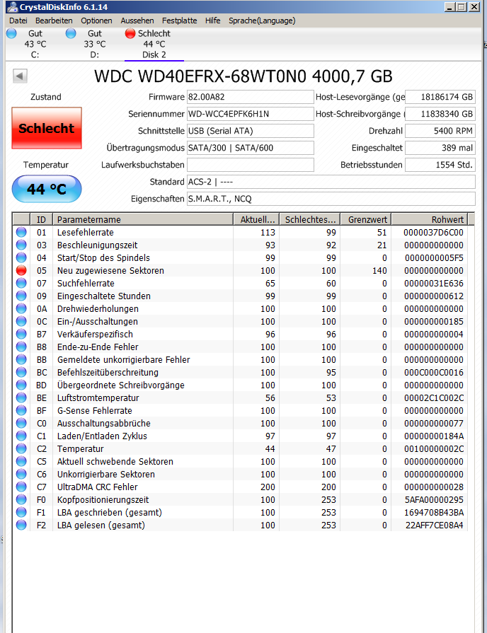

ich habe mir zwei WD-Red 4 TB gekauft um mein bisheriges Archiv, eine 2tb Seagate, doppelt und getrennt abzusichern.
Nun habe ich eine Red angeschlossen und initialisiert. Sie wird als 4 TB erkannt. Die Smart-Werte schienen zunächst in Ordnung. Nachdem ich jedoch mit Snapshot den Backup-Vorgang gestartet habe, zeigt CrystalDiskInfo den Zustand der Platte als "schlecht" an. Es betrifft den 5. Punkt - nicht zugewiesene Sektoren.

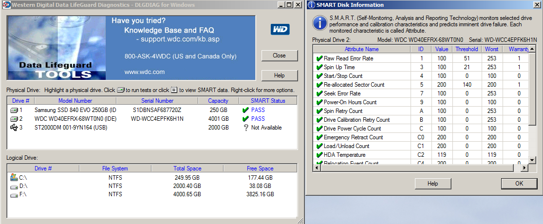

Ich habe danach noch HD-Tune auprobiert (Die Festplatte wird als 2Tb erkannt? - aber keine Probleme gemeldet)
Und das WD eigene Diagnostic Tool (Hier werden alle SMART Werte als "ok" eingestuft.)
Da ich kein Experte auf diesem Gebiet bin, würde mich interessieren, ob auf die Aussage von CrystalDisk verlass ist oder, ob hier möglicherweise ein Irrtum vorliegt. Die einen sagen so, die anderen so.

Also das ist doch schon sehr ungewöhnlich.
Die ist neu (war also original in dieser antistatischen Verpackung verschweißt?) und hat bereits über 1500 Stunden gelaufen und auch die Lese- und Schreibvorgäge scheinen ein bisschen unrealistisch ;)
Vielleicht einfach ein Auslesefehler?
Wie hast du die denn angeschlossen? Über ein externes Gehäuse oder gleich intern?
Sowas habe ich ehrlich gesagt aber noch nie bei CrystalDiskInfo gesehen und ich würde wohl zusehen, dass ich diese Platte ausgetauscht oder zurückgegeben bekomme.
P.S: HD Tune ist glaube ich mittlerweile ein bisschen zu alt für sowas ;)

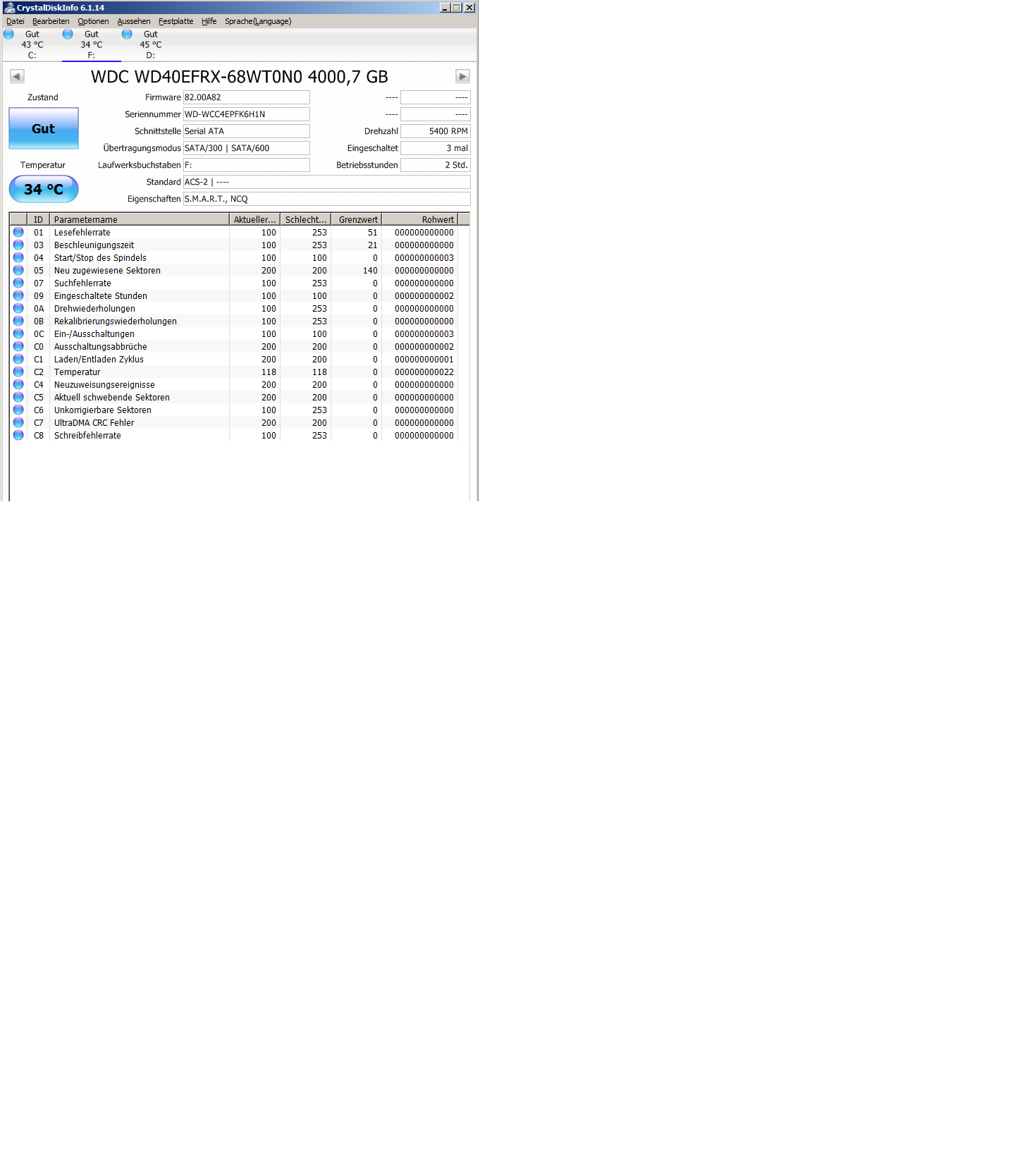

Hallo

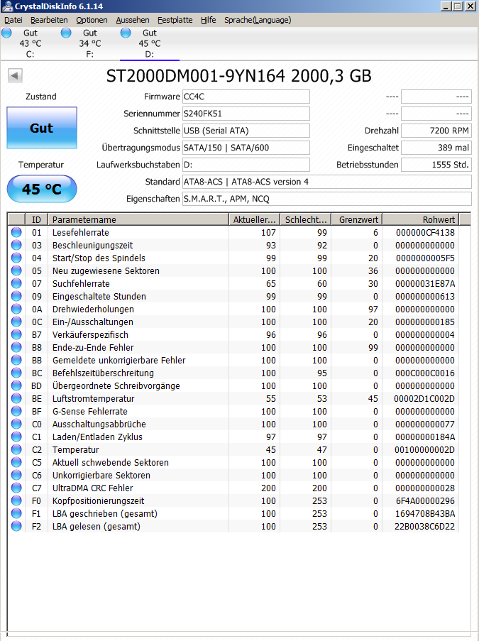

deine Annahme, dass es sich um einen Auslesefehler handelt, hat sich bestätigt. Denn tatsächlich hat CrystalDiskInfo beim erneuten Starten ganz andere Werte angezeigt. So handelte es sich bei den vorher angezeigten Werten der WD-REd 4TB um die Werte der Seagate Barracuda 2TB.
Ich vermute, dass der Anschlusswechsel hierfür verantwortlich ist, insofern ich die Laufwerke zunächst an dem jeweilig anderem Anschluss betrieben hatte. Dabei sind offenbar die Laufwerk-Buchstaben durcheinander geraten?
Über einen Kontrollblick von eurer/deiner Seite würde ich mich dennoch freuen - bin letztlich doch noch ein wenig verunsichert, wenngleich ich mich nun ein wenig entspannter schlafen legen kann.

Vielen Dank fürs schnelles reagieren - die ganze Panik für die Katz und doch wieder was gelernt. Nun muss nur noch snapshot seine Dienste erfolgreich abschließen. Hoffentlich tut es dies.
Ja, 3 Einschaltungen und 2 Stunden Laufzeit sind schon realistischer ;)
Dann viel Spaß damit :p
Sowas habe ich auch noch nicht gesehen, normalerweise sollte die Werte bei CDI ausgegraut erscheinen, wenn die Prüfsumme für die S.M.A.R.T. Werte nicht stimmt. Wieder was dazu gelernt, man kann auch scheinbar fehlerfrei ausgelesenen Werte nicht trauen. Komisch war ja, dass zwar der Aktuelle Werte den Grenzwert unterschritten haben sollte, aber der Rohwert 0 war. Das der Aktuelle Werte genau 100 statt 200 ausgelesen wurde, ist schon ein extrem komischer Auslesefehler. Kann es sein, dass da vorher eine andere HDD in der Dockingstation war und CDI nicht neu gestartet wurde? Dann habe ich so komische Wert schon gesehen, da erschienen dann die Werte der einen Platte plötzlich gemischt mit denen der anderen. Da sollte man im Zweifel CDI beenden und neu starten.
