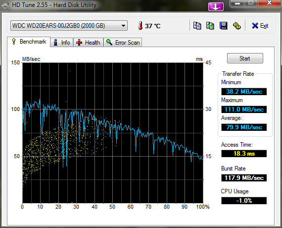

Wenn man sie im Laden kauft, sieht man genau wie viele Platter sie hat an den Ecken (hoch oder tief) und im Onlineshop sollte es eigentlich stehen. Und wennd ann die falsche kommt, hat man einen Grund zum Umtausch von dem her... Nun, ich selber habe sehr viele Caviar Green Platten, davon 3 2TB mit 4 Platter und ich merke keinen grossen Performance unterschied zwischen den 4Platter 2Tb und den 1Tb mit 3 Plattern oder 2. Eine Green ist sowieso immer auf Datengrab ausgelegt, da sind die Performanceunterschiede (ich konnte nur etwa 7% messen) egal, zumindest mir ist es egal. Denn sie sind immer noch viel schneller als meine Baraccudas 7200.8 und .9 und dabei viel kühler und leiser... und auf das kommt es an bei Datenplatten!

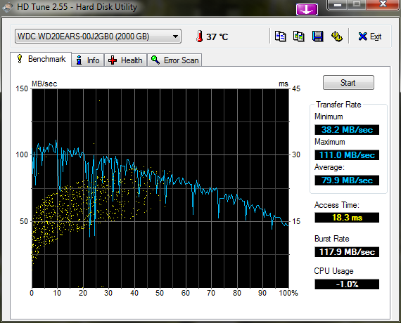

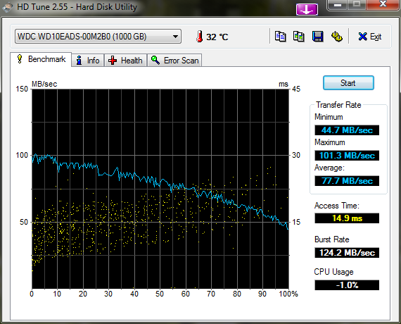

Es handelt sich, wie du siehst, um die 4Platter 2Tb und die 3 Platter 1Tb und zu meiner Überraschung ist die 4Platter sogar noch etwas schneller. Beide Platten sind übrigens zu etwa 40% belegt und beide sind Defragmentiert. Im Hintergrund liefen keine programme, welche auf diese beiden Platten zugriffen, nur mal so die Umstände^^

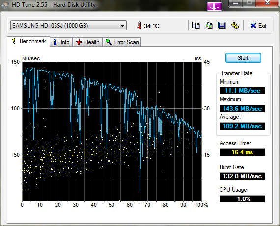

Zum Vergleich habe ich noch ein Benchmark meiner Systemplatte angehängt, klar ist diese schneller! Aber auch lauter und es ist eine 7200er da kann man nichts anderes erwarten...
