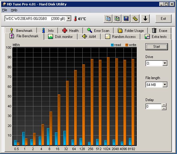

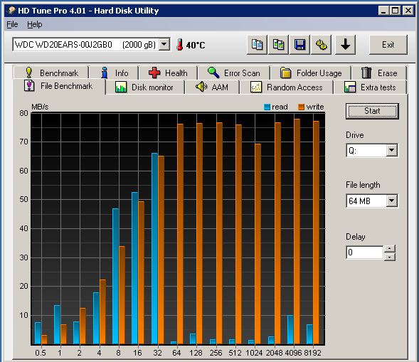

Ich hab mal die Ergebnisse von HDTune hochgeladen...
hdtunefilebench.JPG war vor dem "Optimieren" und hdtunefilebench2.JPG danach...

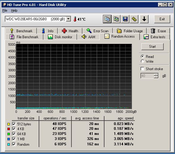

Noch den Screen vom lustigen Access-Benchmark angehangen...
Meine Festplatte hat eine Zugriffszeit von 1000ms :rolleyes:
Weiss jemand weiter?

Also sowas hab ich noch nicht gesehen, ich würde, wenn sich über google nichts finden lässt, ne mail an WD schrieben.
