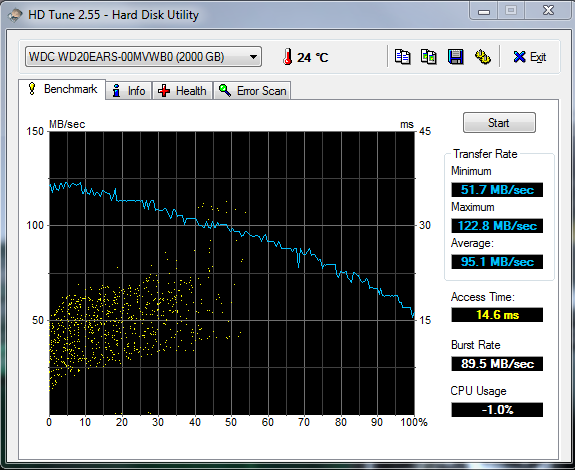

Hier mal ein Screen von der WD:

Hab dann noch ein HDTune Benchmark gefunden:
Interessanterweiße ist die auch nen Tick schneller als die WD20EARS oder die von Samsung. Die Samsung werd ich mir nicht mehr holen. Aber wohl ein höherer Energieverbauch...
