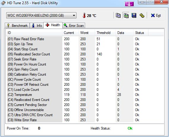

ich habe mir eine neue Festplatte für NAS im eigenbau gekauft und vor den Einbau wollte ich mal schauen ob der auch in Ordnung ist und falls ja irgendwo ein defekt auftauchen sollte das ich die Platte gleich tauschen kann.

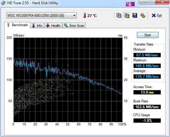

Nun habe ich mit HD Tune einen Benchmark laufen lassen.
Da sind mir folgende 2 Werte zu niedrig vorgekommen (im Vergleich zu anderen Tests mit HD tune im INet)
Hier mal ein bild.
Und das 2. Bild schaut gut aus mit dem Gesundheitszustand oder?
An was kann das Liegen oder bzw. wäre da etwas das als Garantie gelten würde?
Danke
Und welche 2 Werte sind das jetzt genau, die Dich schon dazu bringen, die Gewährleistung in Anspruch nehmen zu wollen? Da ist alles in Ordnung.
Sieht alles ganz normal aus.
Vergiss die "anderen Tests mit HD Tune im inet". Solange Du nicht eine bis hin zur Raumtemperatur absolut identische Testumgebung einrichtest kannst Du die meisten dieser Tests nur als netten Anhalt aber nicht als verbindliche Werte hernehmen. Genauso wenig wirst Du genau an die die Herstellerangaben rankommen, auch alles synthetische Werte....
