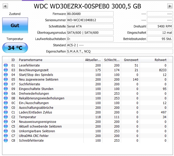

Kann es das Load-Unload Geräusch sein? Poste bitte mal den Screen von CrystalDiskInfo, ziehe aber bitte das Fenster soweit auf, dass alle Attribute und auch die Hex-Werte bzw. Rohwerte vollständig sichtbar sind. Am Verhältnis der Load-Unload Zyklen und der Einschaltungen kann man erkennen, der LLC aktiviert ist.
Es ist definitiv das Geräusch, was beim Head-Parking entsteht - also den bekannten ständigen Load/Unload Zyklen bei der WD Green Serie.
Nur war dasselbe Geräusch bei meiner alten WD20EARX leiser bzw. von der Klangqualität-/art halt etwas anders. Entweder es liegt einfach an der womöglich anderen Architektur der WD30EZRX oder es liegt eine Art Serienstreuung vor. Im Netz finden sich relativ schnell weitere Nutzer der WD Green HDDs, die sich über die "klickenden" Geräusche bei den ständigen Laden/Entladen Zyklen ( dem Head-Parking). Selbst die WD Reds haben das ja inzwischen, da auch dort bei den neueren Modellen nach 8 Sekunden der Kopf geparkt wird...
12 mal eingeschaltet und 497 Load-Unload Zyklen, die dürfte auf 8s eingestellt sein. Als ich mir im November 5 WD Red 3TB geholt habe, war der bei 4 davon deaktivert und nur bei der mit der höchsten Seriennummer auch auf 8s gestellt. Da ich sowieso einen USB Stick mit dem BIOS Update für meinen N54L erstellt hatte, habe ich da gleich WDIDLE3 mit drauf gemacht und das umgestellt. Das war zwar kein Problem, aber offiziell ist WDIDLE3 nicht für die Red gedacht, es gibt aber einen neue Patch dafür, musst mal suchen.
