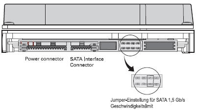

Wahrscheinlich mußt Du sie jumpern:
Der nForce 4 hat keine Probleme mit SATA-II Laufwerken. Schau mal, ob du die Platte im Geräte-Manager findest.
Hatte mich verklickt, mein PIC ist von einer Samsung, von der WD habe ich nur eins der Raptor (hier ist es der zweite Jumper von links).
Einige wenige Disk machen es per Tool.
@Mueli: Danke, aber ich muss sie ja nicht jumpen, wenn mein Mainboard doch S-ATA2 unterstützt, oder?
