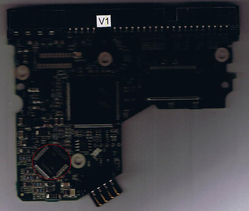

hatte meine WD3200JB in einem Externen gehäuse im Gehäuse is aber ein Condensator kaputt gegangen => auf der Platine der WD3200JB is ein Chip durch
ich hab im internet eine Baugleiche WD3200JB gefunden (die ist nur einen Tag jünger als meine) würd es helfen wenn ich die Platine austausche oder ist das sinnlos
mfg
Bild von der Platine der durchgebrannte chip ist rot markiert

Ja warum nicht, das könnte funktionieren. Habe ich selber schon gemacht bei ner anderen Platte, da hat es geklappt. Warum auch nicht, denn wenn der Chip defekt ist, ist die Mechanik ja normalerweise in Ordnung.
Und wenn es exakt die gleiche Platte ist ... why not.
Probieren würd ich es auf jeden Fall wenn die andere nicht teuer ist.
