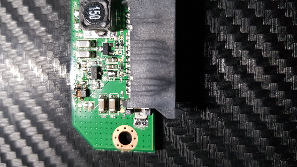

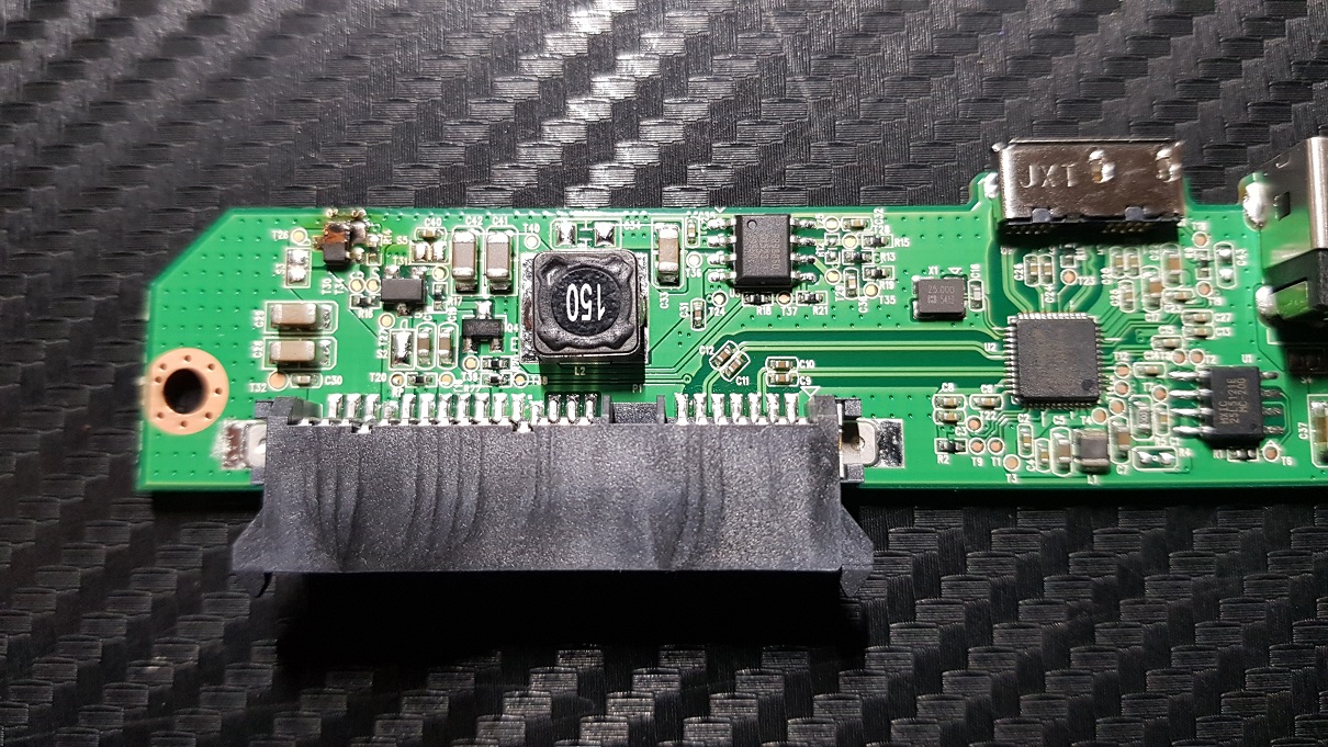

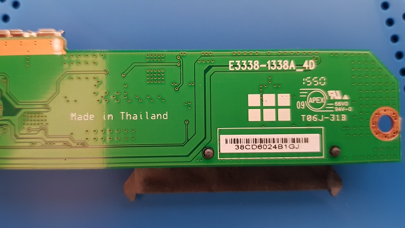

ich habe die usb/sata platine in meinem externen festplattengehäuse geschrottet.
bei google gibts für die platine (e3338-1338a_4d) zwar ersatz, die wollen aber ca 100 euro, dafür könnt ich mir aber auch eine komplett neue festplatte holen.
auf dem optisch defekten bauteil steht "X7ZV 1H" kann mir jemand sagen was das ist, bzw ob ich das einzeln kaufen kann?

Was willst du denn erreichen?
N neues USB-Gehäuse kostet 4-5€
Die Festplatte scheint ja so noch in Ordnung zu sein. Wenn es um die Daten geht, dann würde ich das TEil mal direkt per Sata an einem PC testen. Kann sein, dass du einfach drauf zugreifen kannst.
Gibt natürlich auch Externe Gehäuse, die die Daten verschlüsseln oder sonst einen Blödsinn damit machen. Dann wird das mit den Daten ein wenig komplizierter...
ich würde gern das original gehäuse behalten, wenn möglich.
vllt kostet das bauteil ja nur ein paar cent.
wo findest du gehäuse für 4 euro?
das "billigste" usb3.0 gehäuse für 3,5zoll find ich für 15 und die sehen auch genau so billig aus.
Bei Ebay: 401418810801
5€ USB 3.0 aus China.
In Deutschland kosten die vill n bsl mehr. Aber auch nicht viel.
Verstehe aber Dein Problem immer noch nicht.
Bevor du anfängst auf der Platine zu löten, kauf Dir einfach ein neues Gehäuse und gut ist!
Abgesehen davon, ob du dazu überhaupt in der Lage bist, lohnt es sich schon alleine wegen der Arbeitszeit nicht...
Kannst Dir ja auch wieder ein schönes aussuchen.
Hallo ††† NelsoN †††™,
die externen Platten werden leider tatsächlich nur als "Komplettpaket" verkauft - somit dürfte es schwierig werden, an exakt dieses Gehäuse separat heranzukommen. Beim Öffnen des Gehäuses verfällt außerdem die Garantie!
Da die Backup Plus aber nicht mit dem jeweiligen Controller verbunden / verlötet sind, macht es in Deinem Fall aber natürlich absolut Sinn zu testen, ob die HDD in einem anderen externen Gehäuse noch funktioniert.
