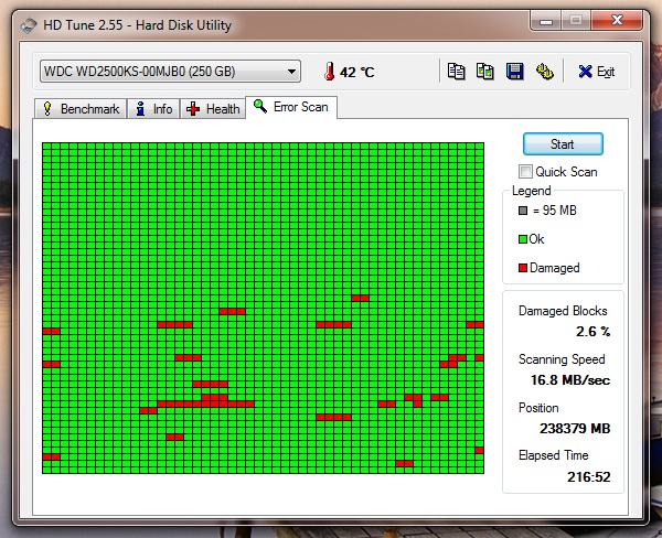

So Screenshot, sieht ja richtig böse aus jetzt wo er fertig ist.
Gruss Dennis_50300

Das können aber nicht die bereits ausgelagerten, sondern nur ein paar schwebende Sektoren sein... Ein CDI.Schirm zeigt das doch.

Im Post #12 habe ich doch sogar den Link zum Downloaden gepostet. Ein Screenshot davon wäre schon hilfreich, aber viel Restleben hat die wohl nicht mehr.
