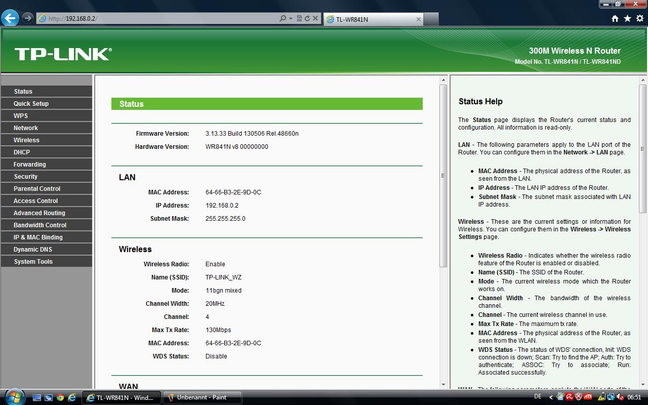

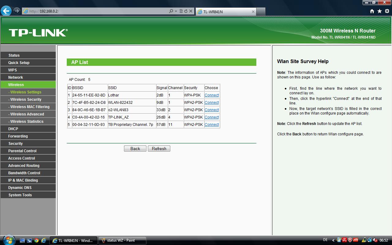

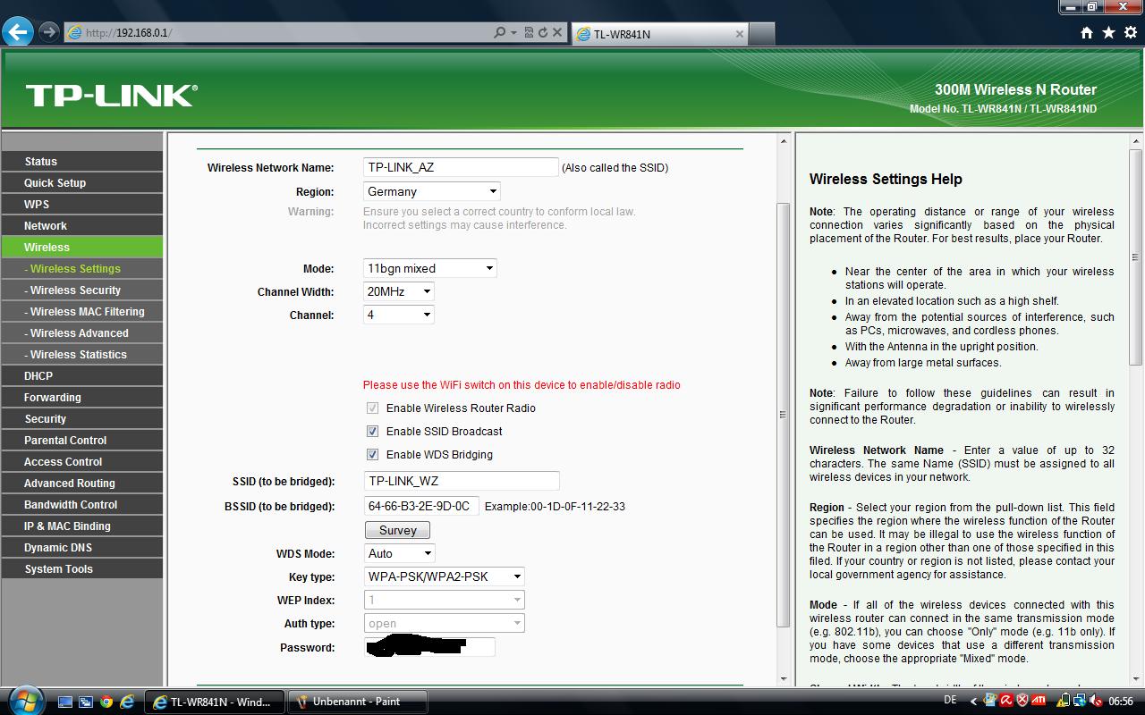

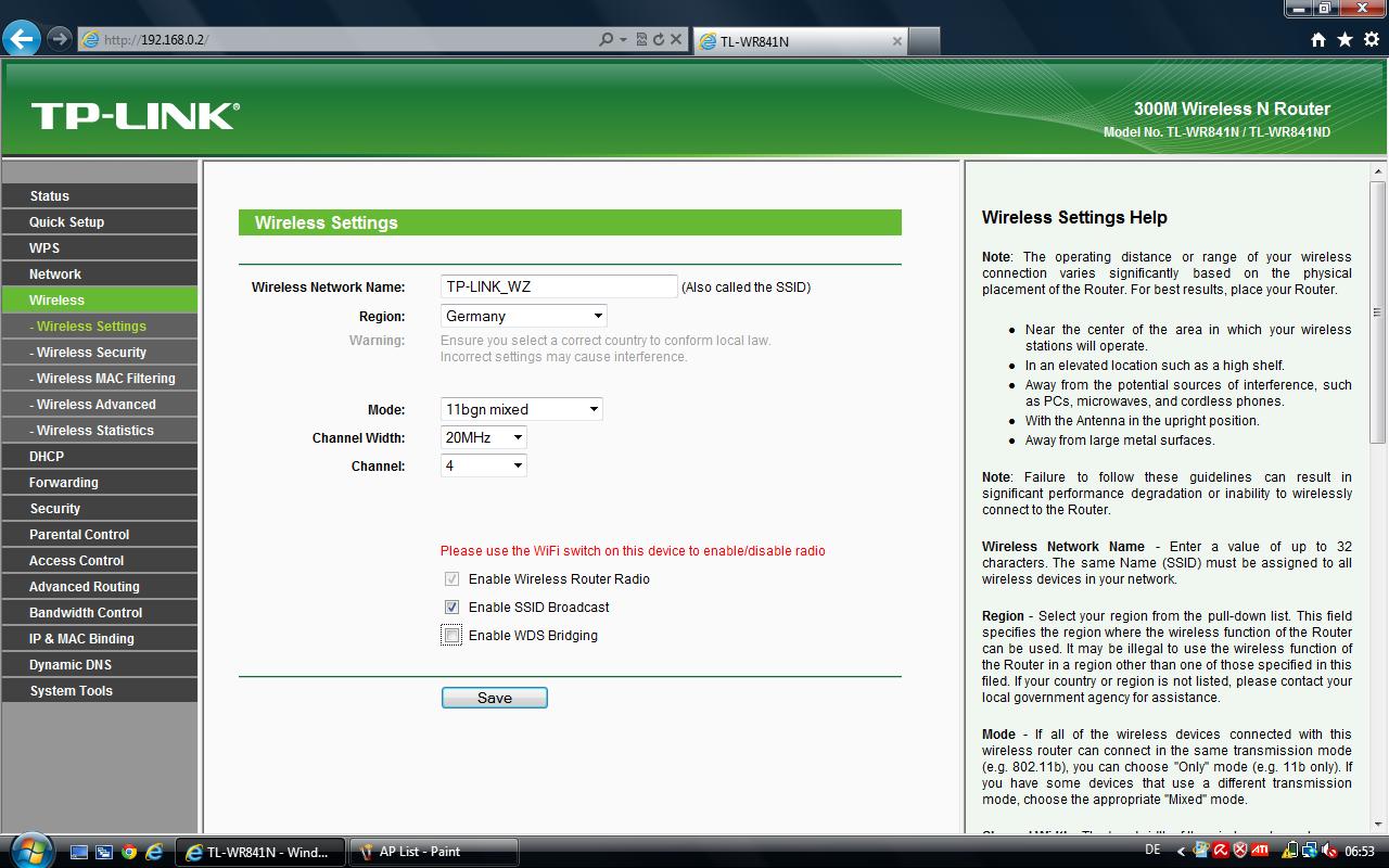

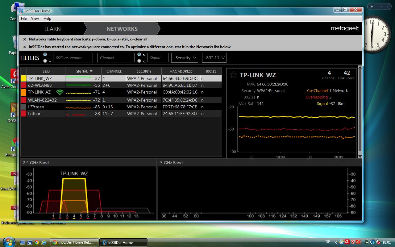

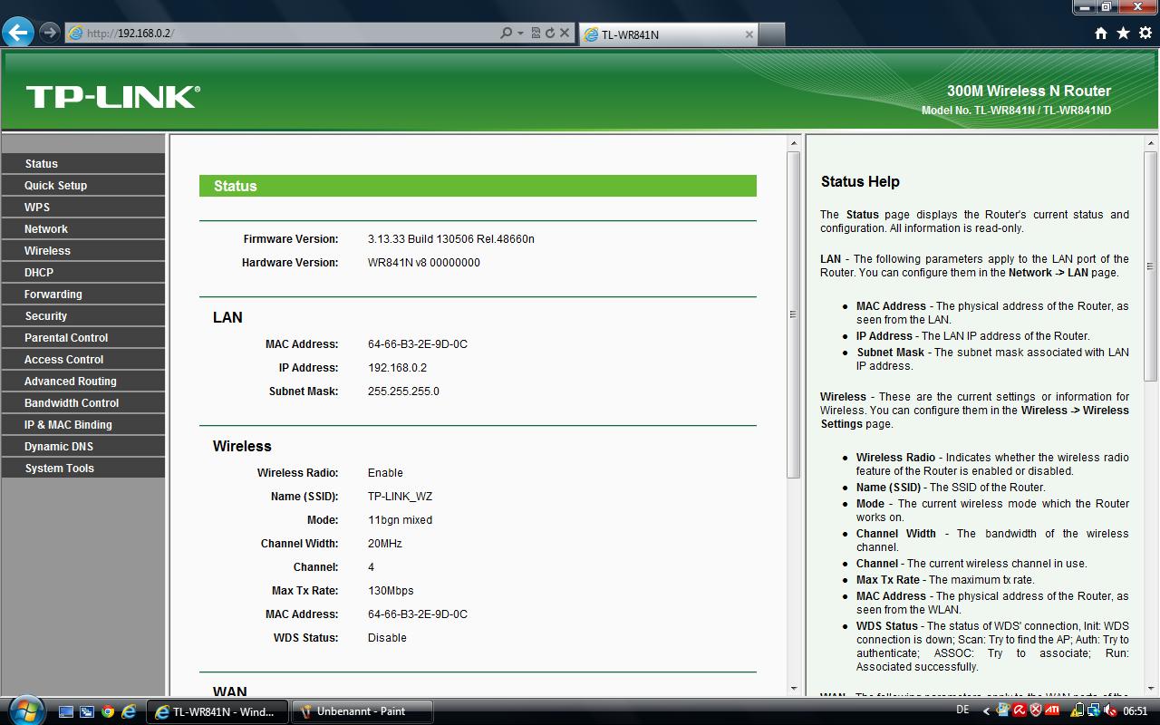

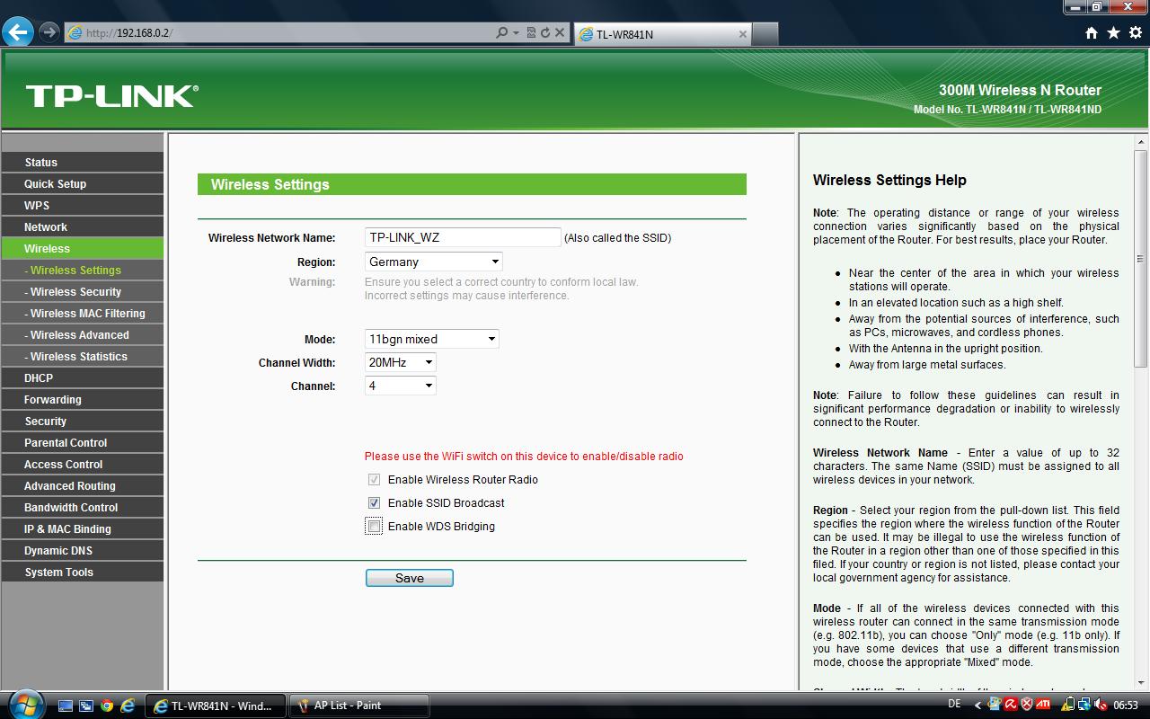

ich habe ein kleines Problem mit der WDS Funktion der Router. Ich nutze
dei beiden oben genannten Router im WDS Bridge Modus. Als Modem nutze ich ein Teledat 431 Lan

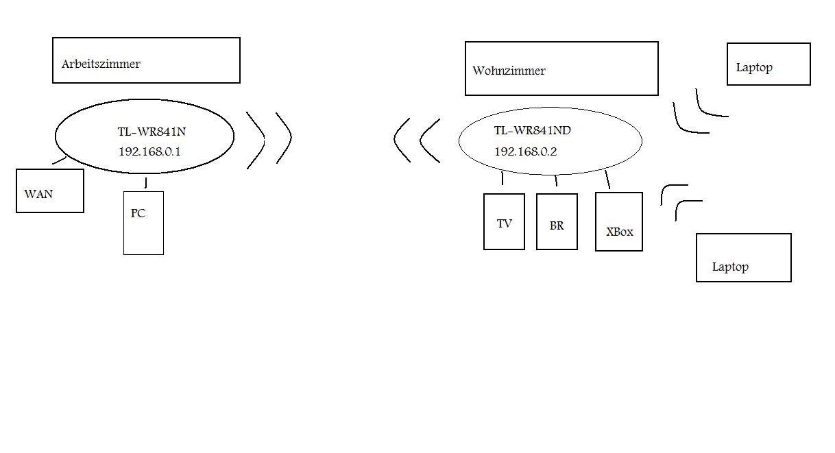

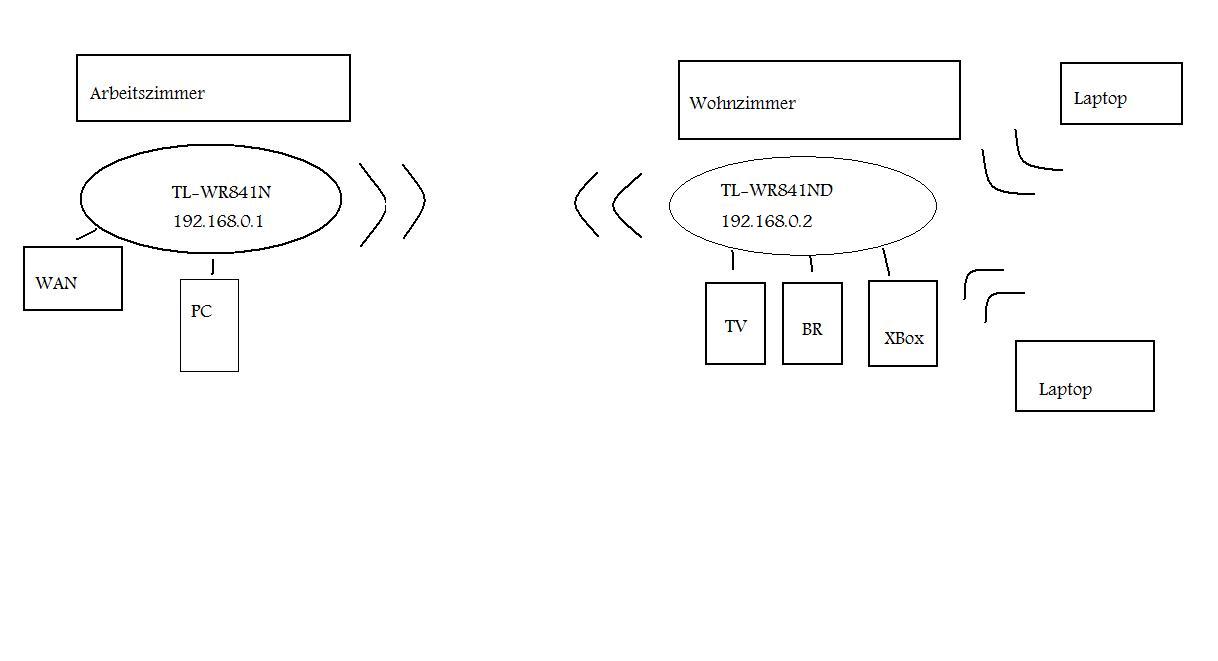

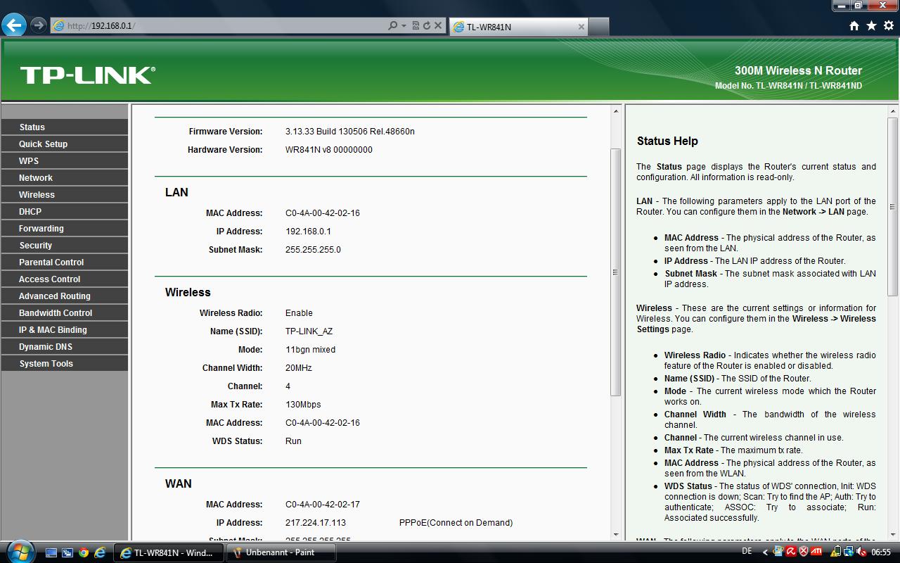

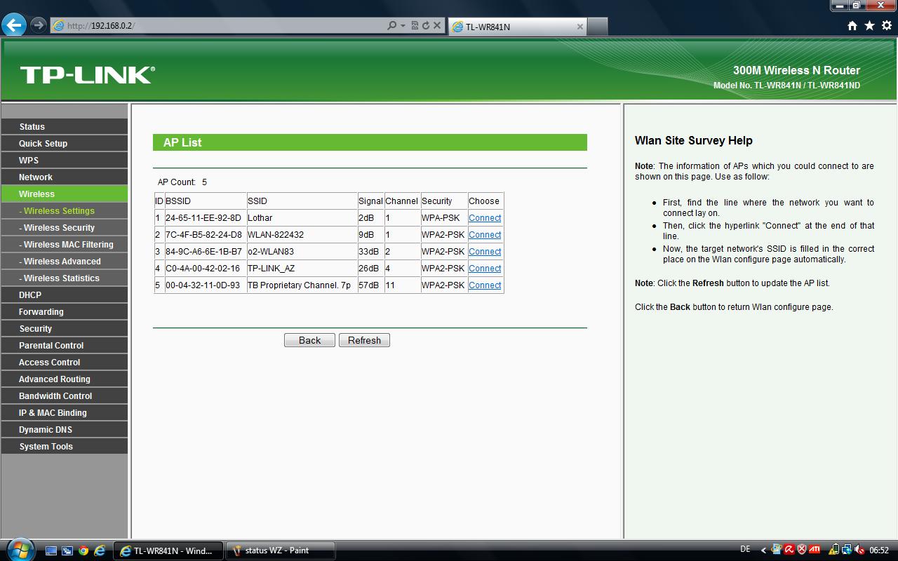

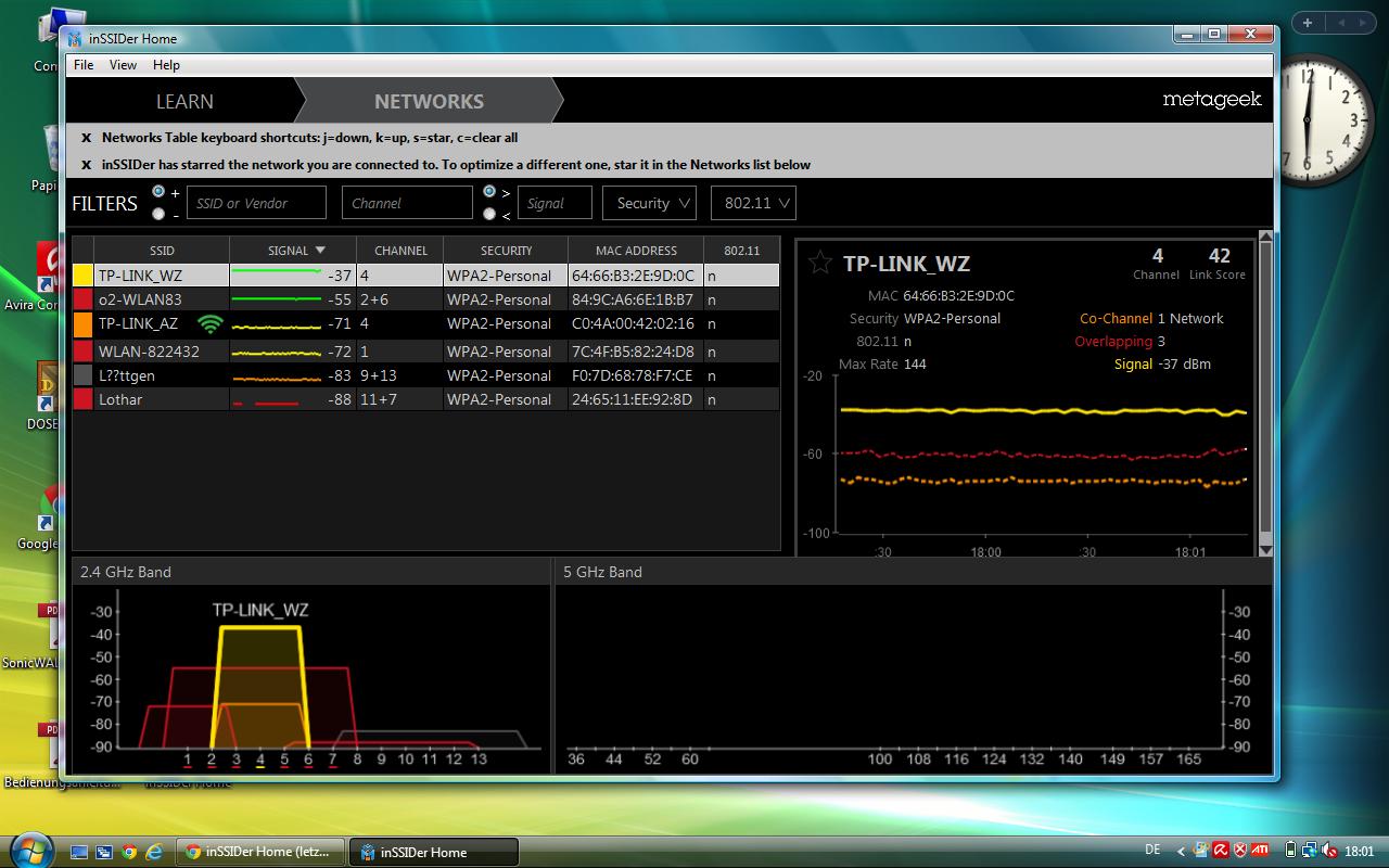

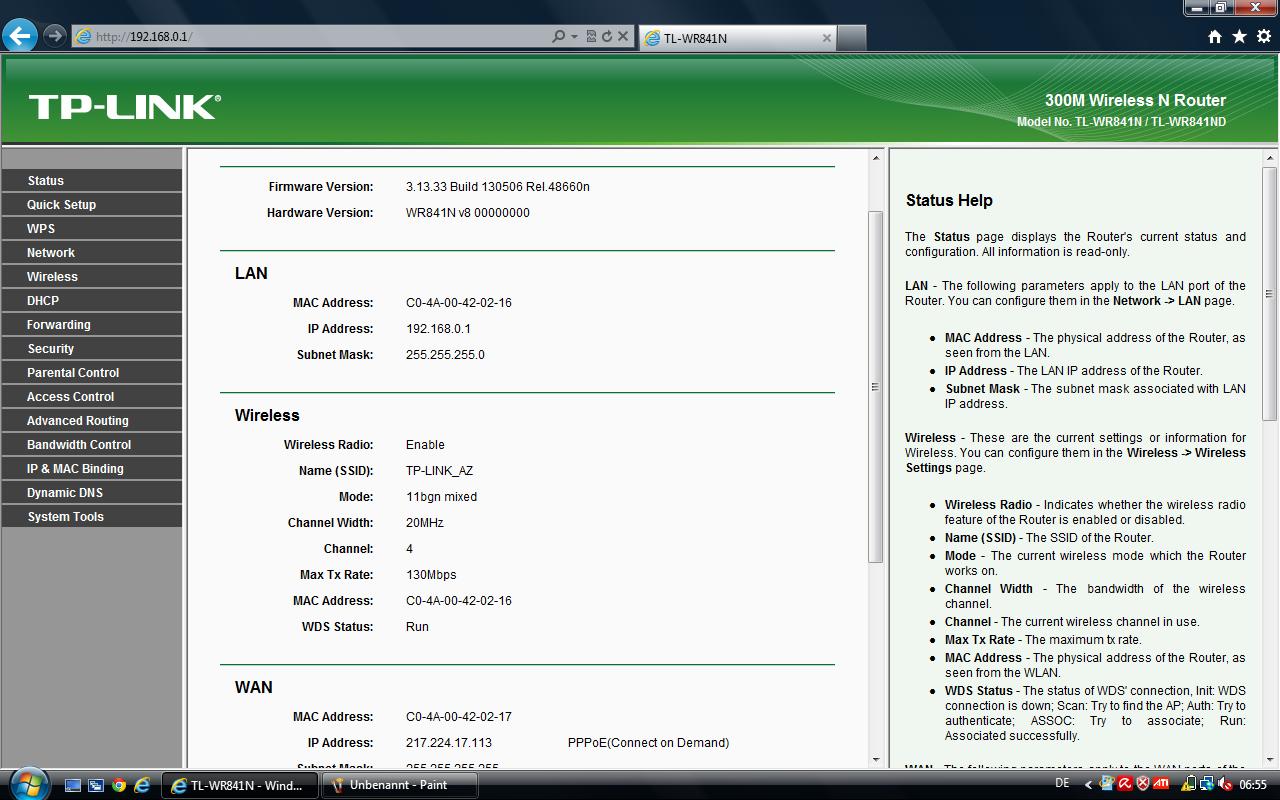

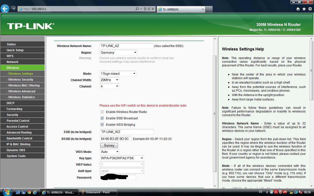

So sieht das dann bei mir aus:
Ich habe die Geräte nach dieser Anleitung eingestellt
(http://www.hgr-tec.de/faq/index.php?action=artikel&cat=1&id=1&artlang=de),
mit dem Unterschied, dass ich bei einem (WR841ND) DHCP ausgeschaltet und
die IP Adresse an den anderen angepasst habe sodass sie im gleichen Netz
sind (192.168.0.x). Nun hat der "Hauptrouter" 192.168.0.1 und der adere
192.168.0.2. Mein Problem ist nun, dass es zwar teilweise funktioniert,
aber der gebridgde Router (192.168.0.2) kann sehr oft gar nicht bzw. mit
Zeitüberschreitung angepint werden. Desweiteren braucht der Router sehr
lange bis "er macht gar nichts mehr" um Intenetseiten, Demos oder Videos
zu laden. Es kommt mir auch so vor, als ob das Gerät, welches als erstes einen download startet, die komplette Bandbreite zugesprochen bekommt :freak:. Ich weiß nicht was ich noch
einstellen oder machen soll, denn selbst eine zurücksetzen auf die
Werkseinstellungen brachte kein Erfolg - hoffe auf einen
Lösungsvorschlag.
Ich hatte vorher 2 Speedports W701V im Repeater Modus laufen und da hat das alles sehr gut funktioniert, mich hat nur das ständige "aufhängen" und das damit verbundene Neustarten der Router gestört :freak:. Außerdem arbeiten die beiden nur mit 54 Mbit was ich ein bisschen erhöhen wollte.
Ich hänge noch ein paar Bilder an, um Euch so viel Infos wie möglich zu geben (bitte auf die Endungen achten - AZ = Arbeitszimmer, WZ = Wohnzimmer).
Vielen Dank schon jetzt für Lösungsvorschläge :)
