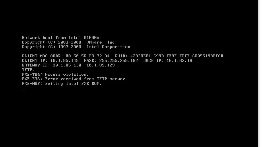

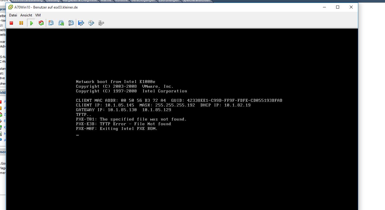

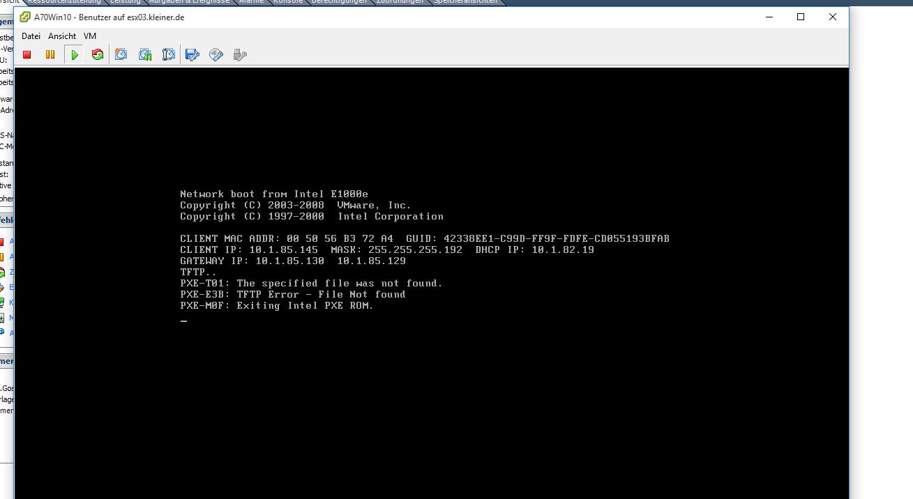

Folgende Ausgabe erhalte ich an der vm wo ich vom Netzwerk boote:

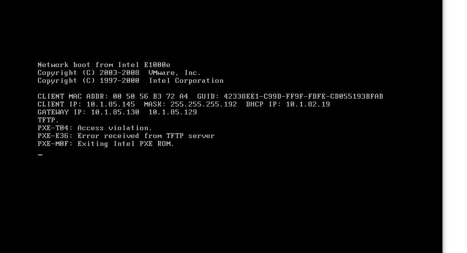

Jetzt erhalte ich eine Fehlermeldung die wie folgt aussieh und auf ein Zugriffsproblem hinweist:
Geändert wurde der DHCP 67 Parameter auf dem DHCP Server:
C:\RemoteInstall\Images\Windows 10 Benutzer\UserLTSB2016.wim

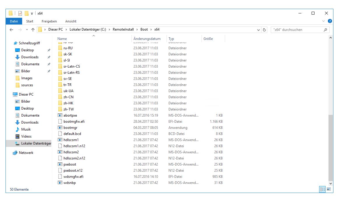

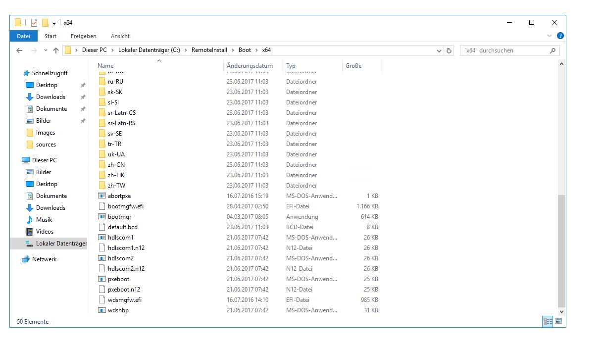

Es gibt das Verzeichnis \remoteinstall\boot\X64
Das ist soweit klar.. Aber welche Datei darin soll ich aufrufen???

Option 67
​Für BIOS-basierte Computer oder Betriebssysteme älter Windows 8
boot\x86\wdsnbp.com
​Für UEFI-basierte Computer und Betriebssysteme ab Windows 8
smsboot\x64\wdsmgfw.efi
​Hast Du mehrere Boot-Images, werden diese direkt nach dem Aufbau der Verbindung Textbasiert angezeigt. Hast Du mehrere Installationsimages, werden diese nach dem Laden der boot.wim im grafischen Bereich angezeigt. Das x86 Boot-Image kann auch x64 Images installieren, das x64 Boot-Image aber keine x86 Images.

oh, da hat sich was mit eingeschlichen beim schreiben... natürlich meine ich boot\x64\wdsmgfw.efi :)
