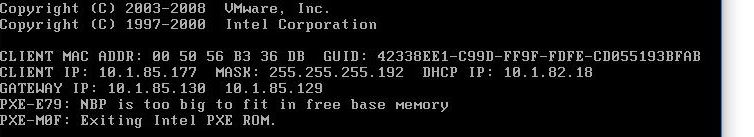

Wenn ich diesen Parameter in den DHCP Optionen angebe erhalte ich folgende Meldung beim PXE-Boot:

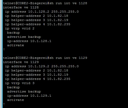

Im VLAN 1128 funktioniert der Boot auch.
Im VLAN 1129 funktioniert der Boot nicht.
Die Konfiguration ist allerdings identisch......
Die ersten beiden IP Helper sind unsere DHCP-Server
Der dritte IP Helper ist der WDS-Server
Hat jemand Tipps an was es sonst noch liegen kann??

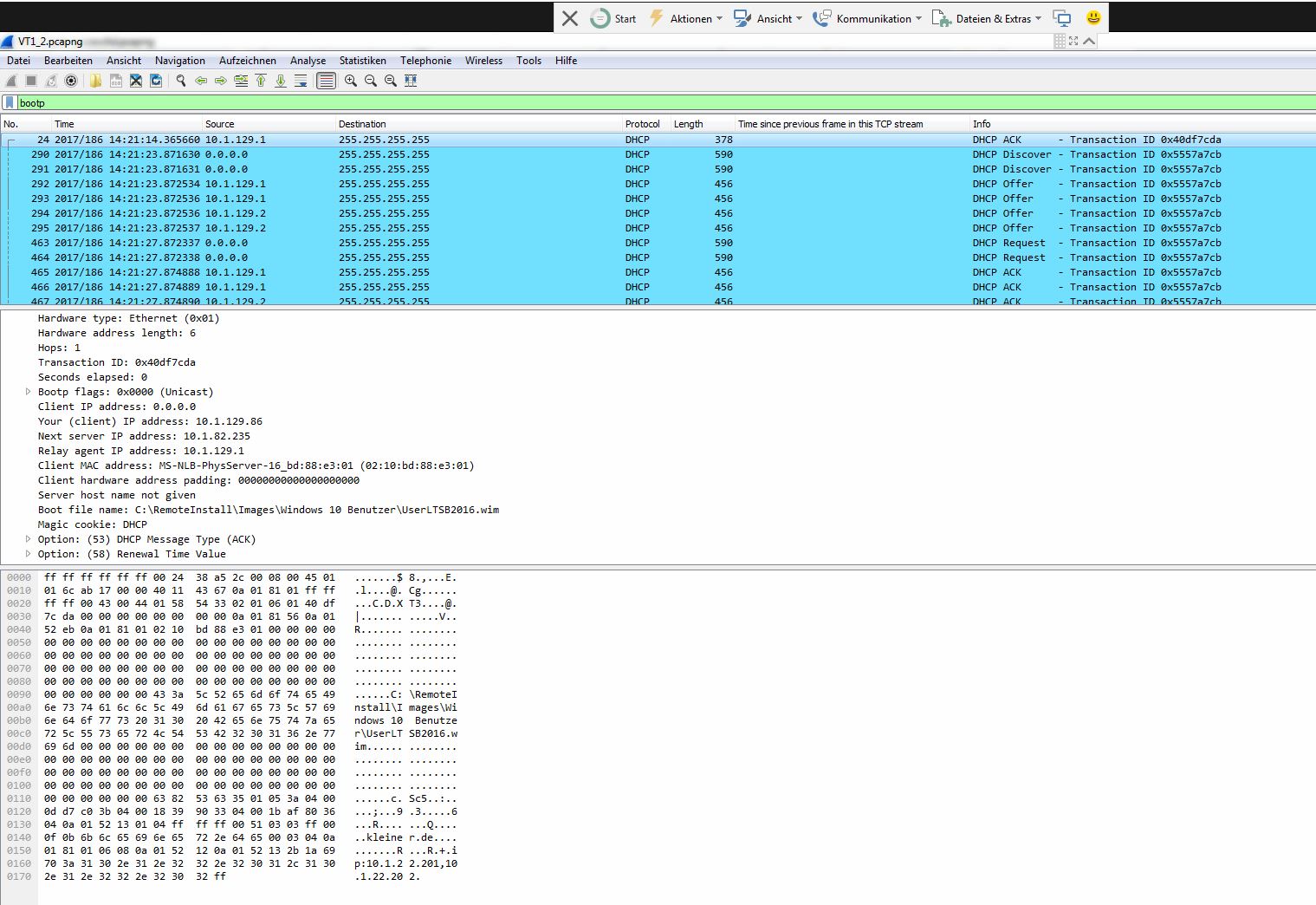

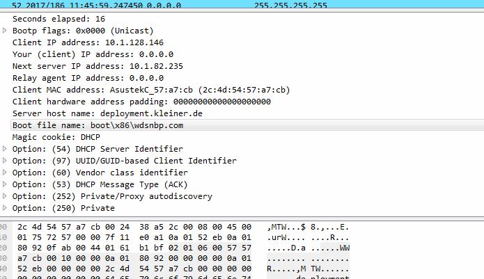

Ich bin dem ganzen nochmal genauer auf die Spur gegangen.
Ich habe per WireShark die Pakete aufgezeichnet
Einmal im 128er Netz --> dort funktioniert die Kommunikation
Einmal im 129er Netz --> dort funktioniert die Kommunikation nicht --> hier erhalte ich den Fehler: Access Violation
Folgender Screenshot zeigt, dass dem Client unterschiedliche Bootimages mitgegeben werden.
Mir ist absolut unklar, wieso der SELBE!!! Client im 129er Netz ein anderes Bootimages bekommt als der identische Client im 128er Netz.
Habt ihr Ideen an was dies liegen könnte???? Netzwerktechnisch funktioniert die Kommunikation per IPHelper in beiden Netzen korrekt.
Ich denke die Ursache ist die unterschiedliche Vergabe des Bootimages.....
Der Rechner muss als bootfile die wdsnbp.com bekommen. Hast Du die Optionen 60 und 67 auch im 129er Bereich des DHCP eingerichtet? Aus reiner Interesse: Die .wim Datei, ist das eine boot.wim oder eine install.wim? (letzteres ist das Installationsimage des Windows-Systems)
Das Problem ist behoben.
Grund war, dass die Replizierung zwischen den beiden DHCP Servern nicht korrekt funktioniert hat und der eine noch ein falsches Bootimage verteilt hat.
