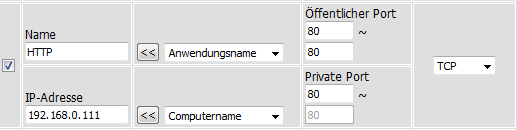

Um Zugriff über das Internet auf die Webcam zu bekommen, muss eine Art Server (Streaming) laufen. Diesen Server kann man dann im Inet mit der Dyndns erreichen. Der Port (für die Serversoftware) muss dann im Router mit NAT auf dem Computer geleitet werden auf dem die Software läuft.
Erreichbar wäre dann das: "www.mydns.de:8080" wenn Port 8080 benutzt wird.
EDIT: Hab mal gerade geschaut, was webcam7 ist. Also die Software ist schon eine Art Server. Dann sollte es mit o.g. Einstellung funktionieren.
Für den Router gilt dann folgende Einstellung: Port Forwarding - > Port:8080 IP: "IP des Computers im LAN" z.B. 192.168.1.10
Wichtig! Der Router darf die Verbindung zum INet nicht trennen. (Idle, etc.)
Port 8080 wird meist vom Router selbst genutzt fürs Interface. Setz mal vorsichtshalber einen anderen port in Webcam 7 und im Forwarding zb 8081 nur um sicher zu gehn.
Desweitern würde ich dir Dyndns.org oder ähnliches empfehlen um deinen Rechner über einen DNS Namen erreichen zu können.
Schau mal bitte bei deinem DNS Host, ob deine WAN-IP korrekt übermittelt wurde.
frequence schrieb:
Jo, eben sprach er aber von Port 8080 ;)
Warum steht dann in der Config nicht 8080? Darauf wollte ich hinaus...
