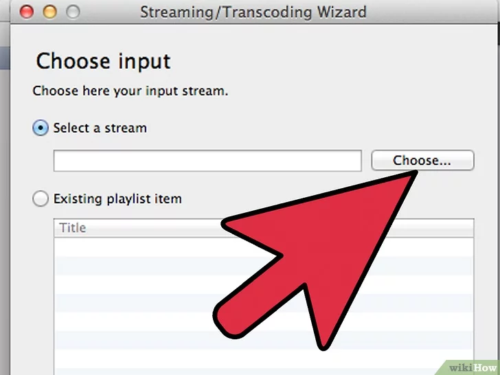

Du kannst mittels VLC aus einem Stream einen Multicast-Stream erstellen und diesen vermutlich dann mehrmals in ContaCam importieren
Puh, das sieht kompliziert aus^^
Wo kann ich denn dort meine Webcam auswählen? Ist das nicht nur für Dateien oder geht das auch mit der Cam?

Ja damit kannst du den Stream deiner Kamera auswählen. Du kannst mit den Begriffen aus der Anleitung auch mal Google oder ChatGPT befragen, dann bekommst du sicher auch Befehle für die Kommandozeile. Die kannst du dann einfach kopieren, einfügen und ausführen.

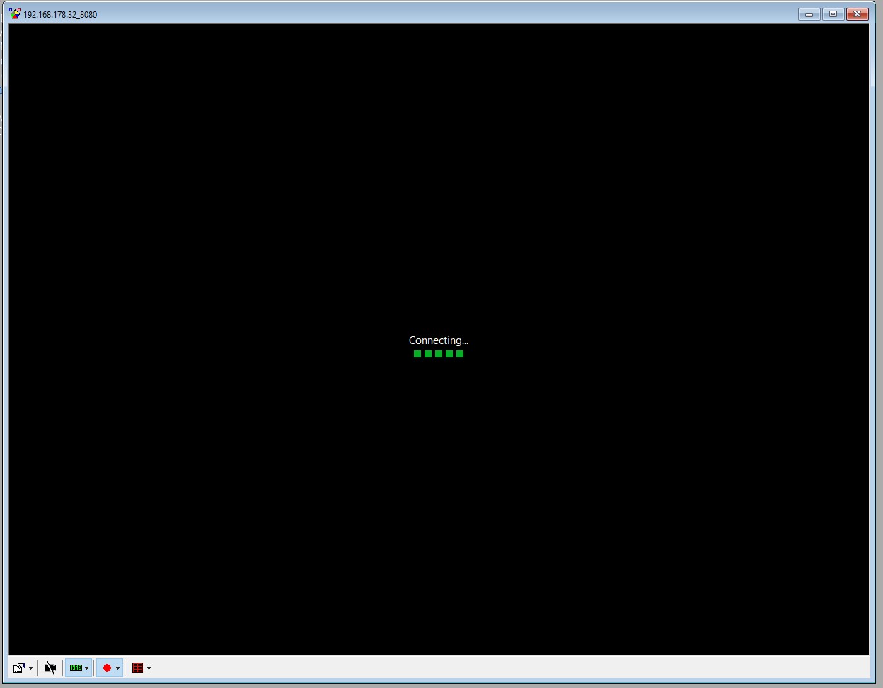

also ich habe es geschafft den Stream einzurichten. Aber ich habe jetzt 2 Probleme.
1: das Bild ruckelt extrem. Gefühl 1 fps. Hätte da schon gerne min 10 - 20 fps
2: Ich kriege den Stream nicht richtig in ContaCam eingebunden. Er sagt zwar, dass er connectet aber mehr passiert nicht.
Also mit der VLC Methode komme ich nicht weiter. Brauche also weitere Ratschläge was man machen kann.
