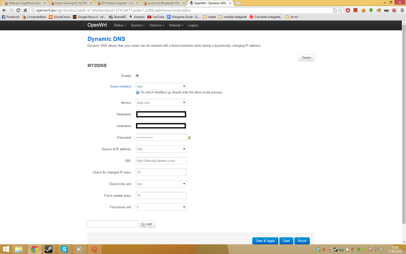

Einige Router haben die Möglichkeit, das ganze updaten zu lassen, so z.B. OpenWrt:
hm... ich weiß nicht, ob das bei mir ginge (Fritzbox 3270)

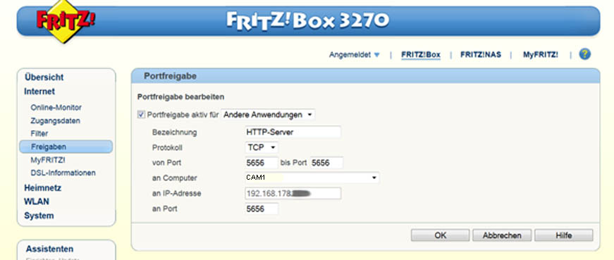

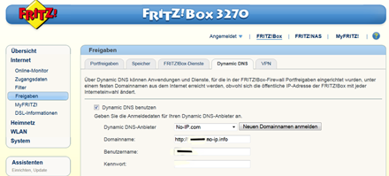

Ich hatte no-ip im Router eigentlich eingerichtet:
Auch Port-Weiterleitung / Freigaben... alles gemacht..
Anscheinend reicht das nicht. :(

ja, die Einrichtung bei No-IP hatte ich gemacht.
In der Fritzbox finde ich keine Statusmeldung - nur der Eintrag ist drin, scheint auch ohne Probleme zu sein.
Von Außen wie gesagt komme ich nur rein, wenn ich zuvor hier am heimischen Rechner mit DUC meine IP aktualisiert habe.
Vielleicht stimmt hier in d. Einrichtung d. Fritzbox etwas nicht?

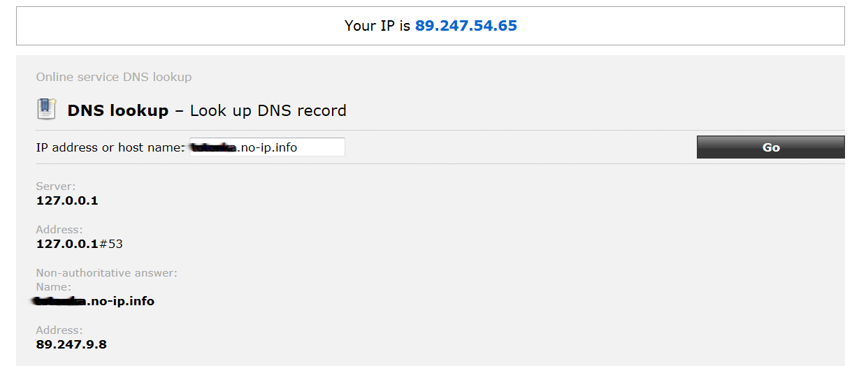

Mit nslookup meineadresse.de kannst du checken welche IP beim DNS hinterlegt ist. Bei ping.eu kannst du deine eigene Internet-IP sehen. Normalerweise sollte die Fritzbox das zeitnah nach der Einwahl synchronisieren. Ich vermute mal, dass man im Log der Fritzbox das Update auch sehen würde. Das weiß ich mangels eigener Fritzbox aber nicht sicher. Tut sie das nicht, würde ich mal einen der anderen Anbieter probieren. Es kann aber evtl nen Moment dauern bis das Update durch ist, also erstmal ein paar Minuten warten und der Fritzbox bzw dem Anbieter (no-ip, etc) etwas Zeit geben.
Vielen Dank, Raijin - ich glaube genau da ist der Hase begraben:
Die Fritzbox aktualisiert nicht bei no-ip !
