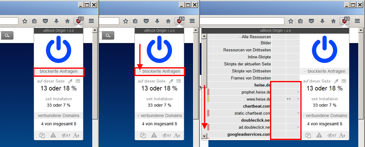

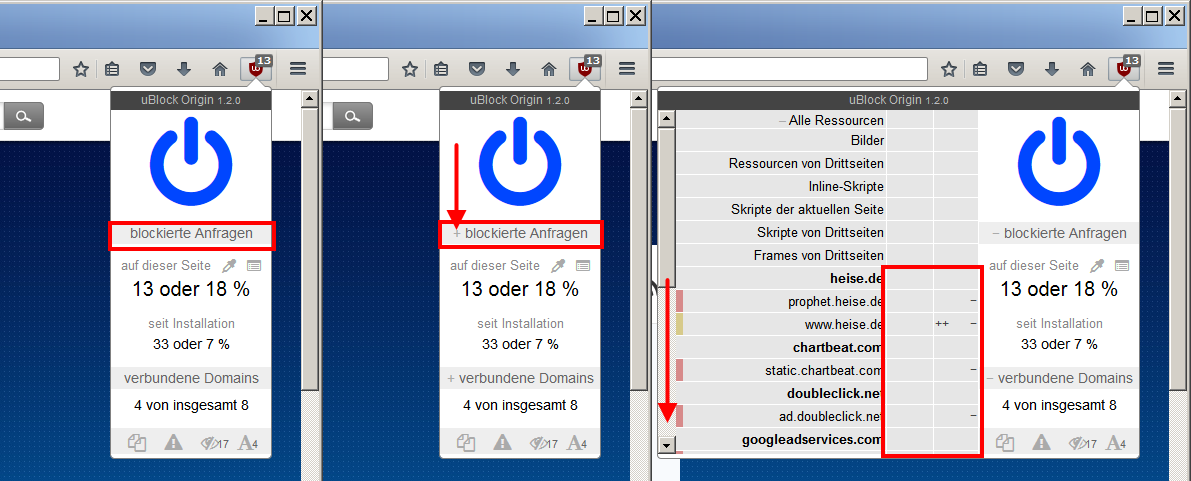

Unter Optionen bzw im Dashboard>>>Ich bin ein erfahrener Benutzer anhaken.
Danach im erscheinenden Scriptblocker alle Ressourcen aktivieren.
Und da das von cc207 ein bissele arg kurz erklärt wurde, hier noch bebildert...
Trotzdem solltest du in Firefox die von mir o.g. Einstellungen ändern, denn die greifen dann auch bei Scripten, die du erlaubt hast, ohne zu ahnen, dass sie viell. schädlich sind.
Skripte und Frames für Drittanbieter Global (erste Tabelle/Spalte) auf Rot setzen
und oben im Schloß abspeichern.
Wenn was nicht startet oder erscheint, einfach zweite Spalte (Skripte für Drittanbieter) Lokal auf Grau setzen
die jeweilige Seite entweder ebenfalls im Schloß abspeichern oder nur temporär freigeben und die Seite neu laden.
