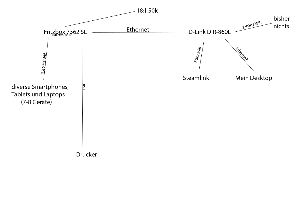

Hier mal eine Skizze des Netzwerkes:
Der DIR860 soll eigentlich ausschließlich für die Verbindung zw. Steamlink und Desktop verantwortlich sein. Wenn möglich soll das auch so bleiben.

Irgendeiner der neuen Mitbewohner wird eben 24/7 irgendein Download Manager an haben und die ganze Zeit runterladen oder ist irgendwie als Bot aktiv.
Einfach mal deren LAN Kabel ausstecken und WLAN am Router deaktiveren (+ ggf Router neustarten) und nochmals messen.

D.h. die FB hat keinen Up/Download aber das Netz ist trotzdem nicht funktionsfähig?
Da kann es eigentlich nur am DNS liegen.

5/1 Internet kann schnell am Ende sein, wenn ein Smartphone, o.ä. Updates zieht und/oder wie wild Dropbox oder ähnliche Cloud-Dienste synchronisiert.
Du kannst das WLAN an sich mal durchmessen. Lade dir iperf/jperf runter, starte es auf einem PC@LAN als Server und messe zB via iperf-App vom Smartphone via WLAN die Verbindung. Im Idealfall machst du das auch einmal von PC zu PC via LAN. Bei LAN-only sollte 800+ Mbit/s rauskommen. Bei WLAN-LAN limitiert das WLAN, da müsste also je nach WLAN-Standard, Entfernung, etc. weniger rauskommen.
mach einen einfachen test.... falls es wieder zu unterbrüchen kommt, stell das wlan deines neuen mitbewohner ab. bei 5/1mb abo kann der betrieb eines kleinen raspi-pi mit stream-aufnahmefunktion oder kleiner minecraft server (du weisst ja nicht was der mitbewohner so macht), schon solche extremschwankungen verursachen. oder sein pc ist in einem bot-netz eingebunden, oder updated sich...
