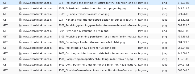

Diese Bilder werden scheinbar erst geladen, wenn man herunterscrollt.
Dadurch wird vermutlich der Browser die Position der Anker noch ohne die Bilder bestimmen.
Elementor scheint diesen lazyload zu machen, kann man bestimmt irgendwie deaktivieren.
Danke für den Tipp.
Konnte "Optimized Image Loading" in den Elementoreinstellungen deaktivieren.
Habe außerdem "add_filter('wp_lazy_loading_enabled', '__return_false');" in die functions.php eingetragen und zusätzlich noch ein Plugin "disable lazy loading" aktiviert.
Trotzdem werden die Bilder weiterhin "lazy" geladen.
Woran kann das noch liegen?
Stehe gerade auf dem Schlauch.
Problem gelöst:
Es gibt für das Elementor-Plugin wiederum ein weitere Plugin namens "Lazy Load Control For Elementor". Dieses Plugin schaltet dann wiederum eine Funktion frei, mit der man Lazy Load einzeln bei Bildern deaktivieren kann. Sonstige Lösungsvorschläge haben alle nicht funktioniert.
Die Ankerlinks funktionieren nun einwandfrei .
