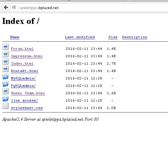

Hallo
Ich hoffe, dass ist hier der richtige Bereich.
Ich habe mir mit html mal eine kleine Seite gebastelt, nichts dolles. Diese habe ich nun zum Test mal online gestellt. Funktioniert soweit ganz gut doch wenn ich auf die Seite gehe werden mir erst meine html Dateien, die css Datei mySQL... usw. angezeigt. Also alles was auf dem Server liegt. Wenn ich auf eine html Datei klicke komme ich auf diese Seite und kann denn ganz normal weiter machen.
Wie kriege ich das hin, dass ich sofort auf die Seite komme ohne das vorher die Liste (siehe Bild) auftaucht?
MfG

Du musst die Startseite index.htm(l) nennen.
Schön verpixelt. Aber die URL zur Seite ist noch sichtbar.
Stimmt das documentroot und die directory listings denn mit deinem lokalen Ordner überein?
Ok das funktioniert aber wenn ich auf eine andere html Seite gehe und dann wieder auf die Startseite kommt eine Fehlermeldung.
Du hast es jetzt zwar korrigiert, wie man auf http://spieletipps.bplaced.net/ sehen kann, jedoch ist der Link zur Startseite noch falsch (index wieder groß?)

Weil Du das Dokument unbenannt hast und die Links in den anderen Dokumenten dann nicht mehr stimmen.
Ich habe 5 html Seiten. Forum = Forum.html usw. und Startseite = index.html. Habe ich da einen Fehler gemacht?

Merk dir grundsätzlich mal eines: ALLE Dateinamen klein schreiben. Das mag unter Windows egal sein, Unix-Server sind aber Case Sensitive und da mussen es passen

Warum hörst du eigentlich zu? Schreib alles überall klein! Meinst das sag ich grundlos? und dann lösch deinen Browser-Cache

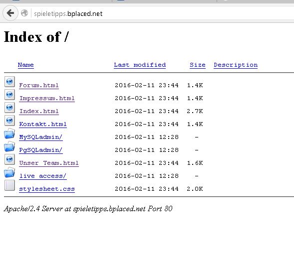

Aktuell hast du wieder Index.html stehen und nicht index.html.
Wenn jemand auf http://spieletipps.bplaced.net/ geht sucht der Browser von alleine nach index.html, die findet er bei dir nicht, da du Index.html hast. Auf deiner Seite steht ja oben "Startseite" dahinter musst du index.html verlinken, nicht startseite.html
Edit: Anbei ein Screenshot, was ich sehe.
