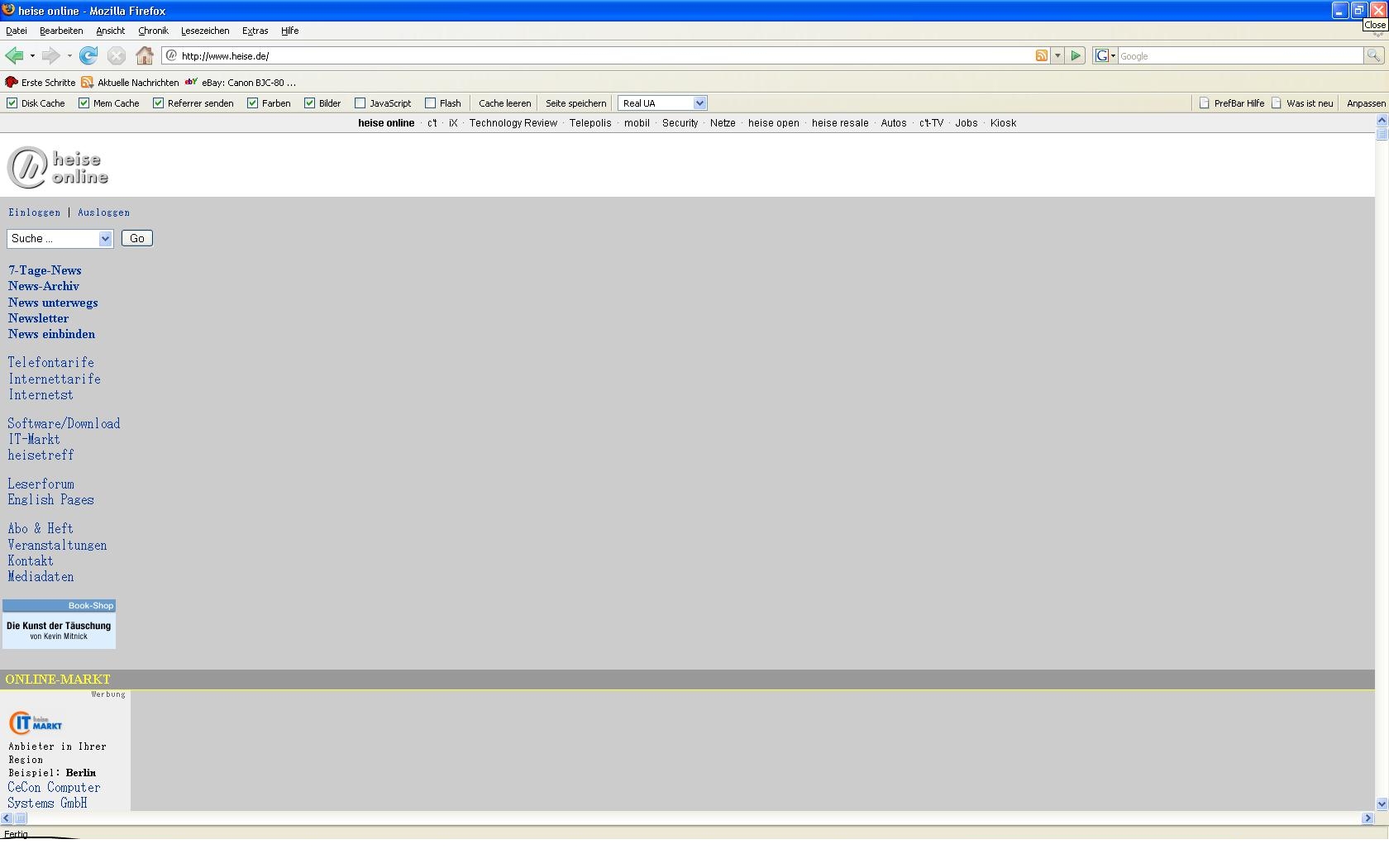

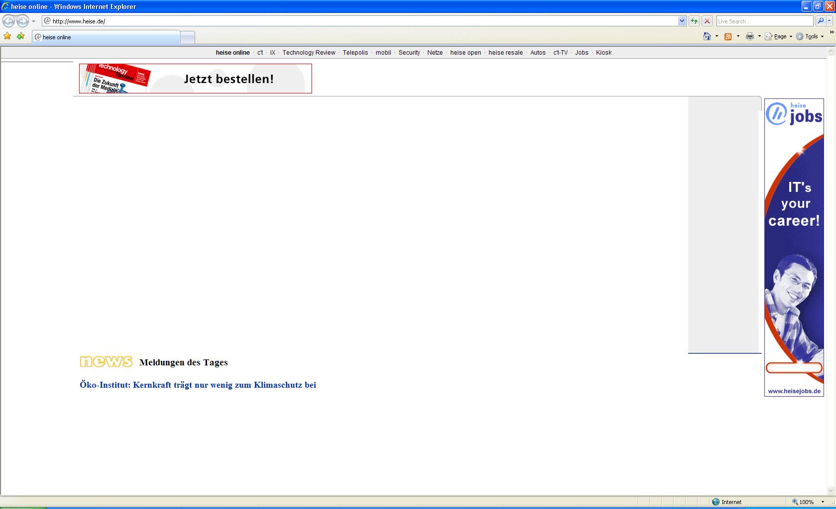

habe ein seltsames Problem: Einige Websites kommen öfters nur zerstückelt herein!
Dies tritt bei ALLEN Browsern (gleichzeitig) auf und auch dann, wenn ich alle Plugins deaktiviere.
Hier mal ein Beispielfoto:
http://img151.imageshack.us/img151/261/k2cr7.jpg
http://img411.imageshack.us/img411/5633/untitled1vp5.jpg
Dies trat auch schon bei einfachen Seiten wie google.de auf!
Das einzige was hilft ist ein Win-Reboot...bis es dann nach ein paar Stunden (können 5, können aber auch 30 sein) wieder auftritt!
PS: Virenscan habe ich schon gemacht mit Kaspersky+avast: 0 Viren

Habs jetzt mal direkt als Anhang hier gemacht
Dann sollte es hoffentlich nicht geblockt werden
