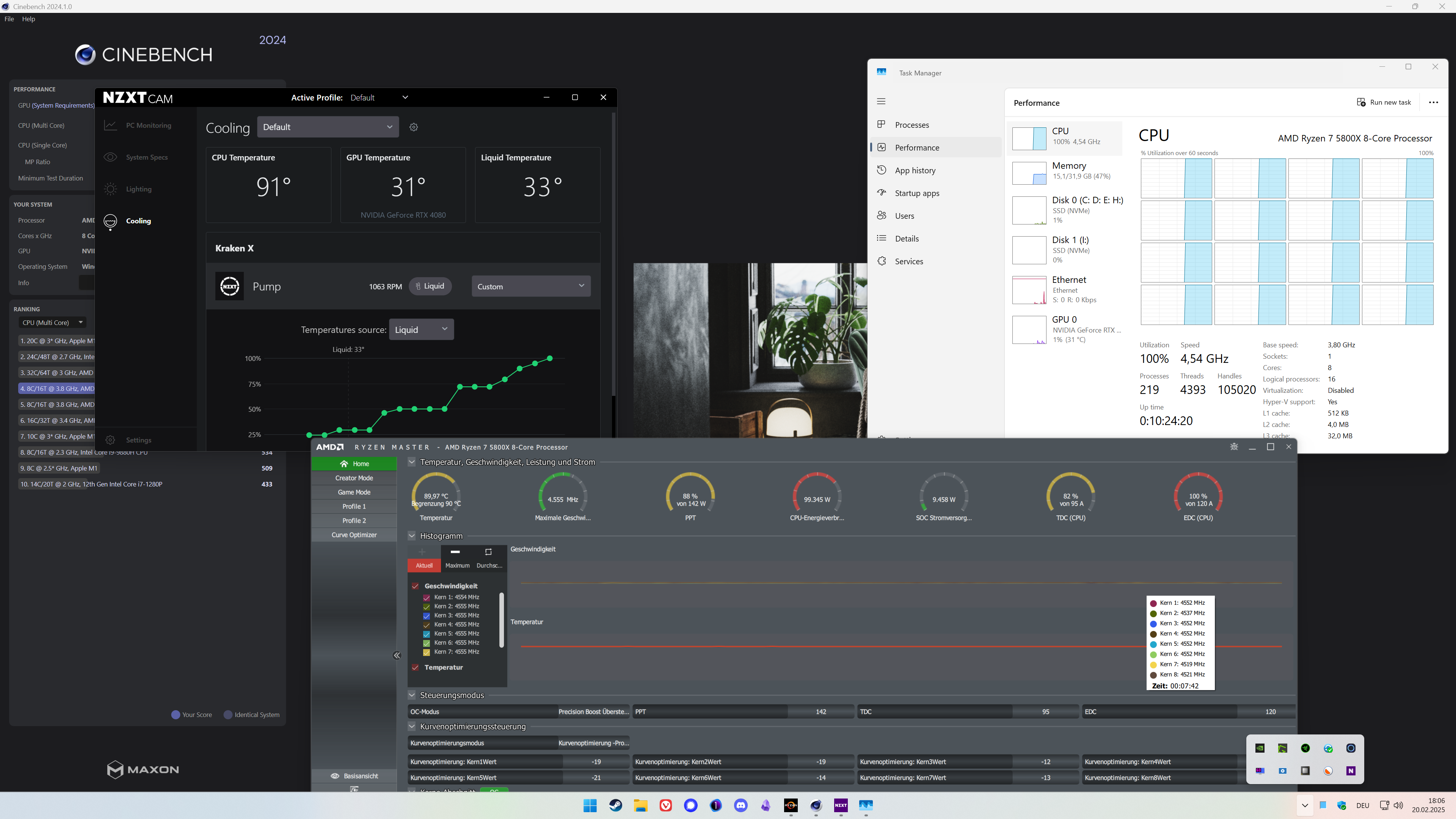

Zum 5800x doch nochmal wenn schon alle dabei waren - wie sollte die Wassetemperatur aussehen? Beispielbild anbei nach einem Rendering-Durchlauf mit CB 24. Ergebnis 850 scheint ja gutes Mittelfeld zu sein.
Ich habe vorher noch Curve Optimized (automatisch durch das Tool).
CPU hat 90 Grad aber Radiator ist lauwarm mit 33 Grad Wassertemperatur. Hab auch noch nie wärmer Wasser als knapp über 40 Grad gesehen glaube ich.

Die CPU-Temperatur sieht schon recht hoch aus.
Zur Wassertemperatur kann ich ncihts sagen, da ich nie eine AiO auf meinem 5800x hatte.
Mein 5800x hatte schon eine wirklich schlechte Wärmeübertragung aber selbst mit Luftkühler habe ich den in Cinebench nicht über 85°C bekommen. Gerade mal nachgeschaut, in Cinebench23 waren es mit dem Fuma2 als Kühler 83,8°C.
Generell sollte eine funktionierende 240er/280er AiO schon ein klein wenig kühler als ein Luftkühler sein, aber es hängt natürlich auch von der CPU ab.
Vielleicht mal Wärmeleitpaste erneuern? Oder einen Luftkühler gegentesten?
Es kann aber auch passierden, dass die AiO defekt ist. Die sind oftmals irgendwann durch, wenn man kein destilliertes Wasser nachfüllen kann.
Warum lurkt die Pumpe bei lausigen 1063RPM rum?
Und warum ist das das Liquid nur 33°C warm.
Da ist offenlichtlich die Spielzeug AIO defekt und/oder falsch montiert.
Mit einem anständigen Lukü würde sowas nie passieren.
Gerade mal Cinebench angeworfen:
Fast 20°C kühler und taktet 100MHz höher:
Demontiere mal die AIO und bau sie wieder ein.
Ist das Teil immernoch so warm ist die AIO defekt. Wäre ja nich die erste Spielzeugkühlung die da die Grätsche macht.
