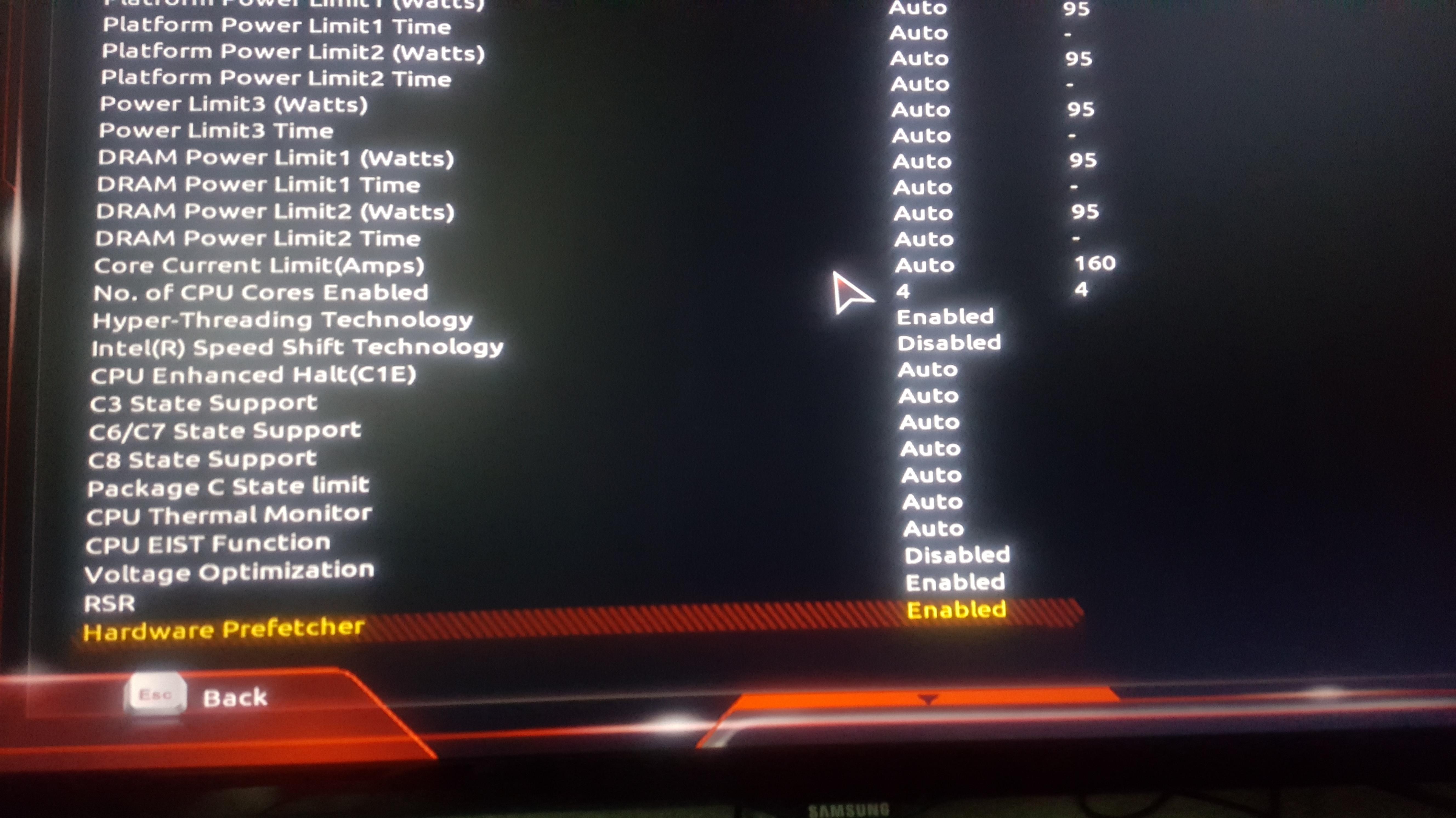

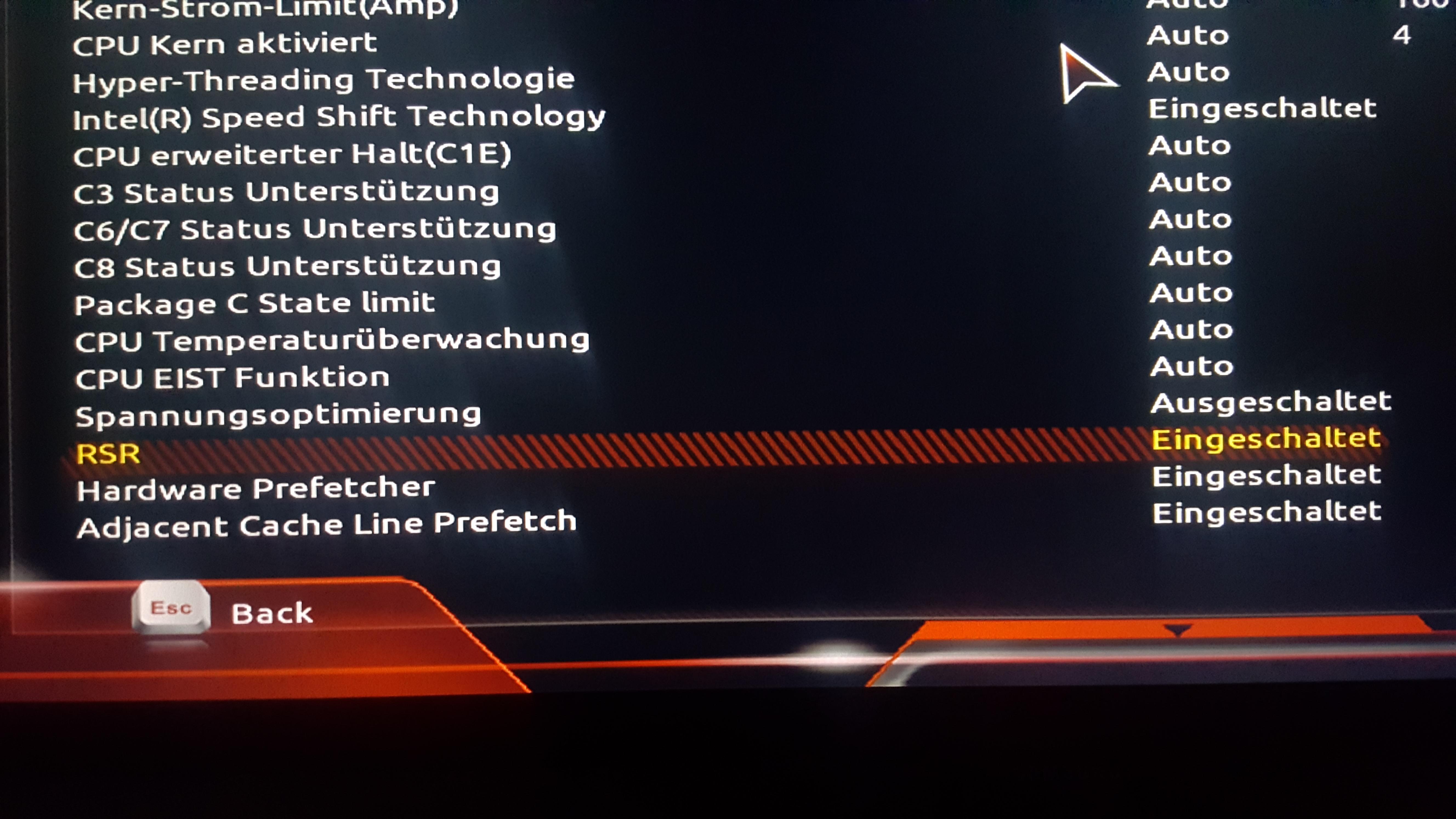

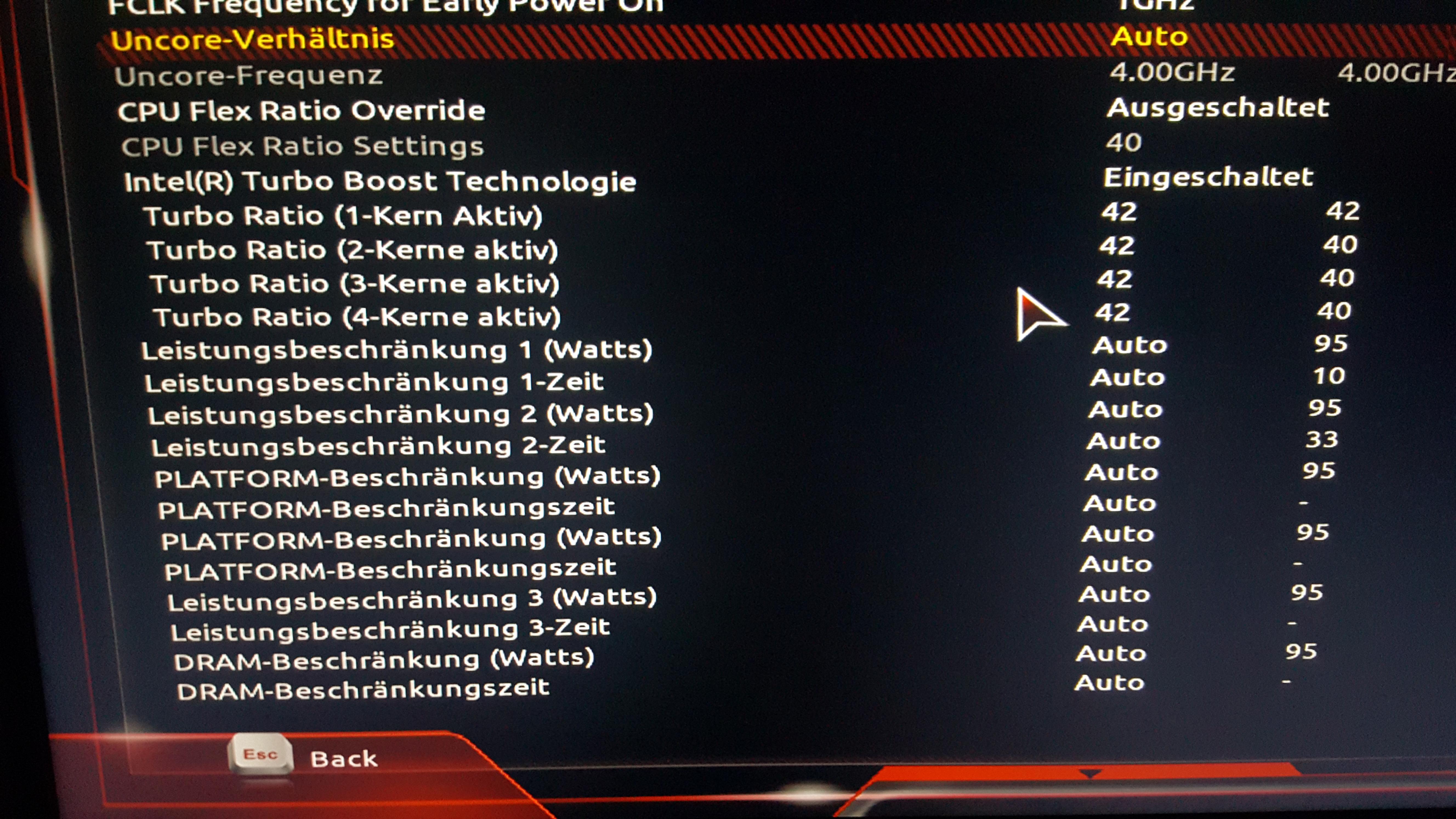

Nein ist keine andere Cinebench Version, alles das gleiche, Rams stimmen auch laut CPUz. Was mir noch aufgefallen ist ich weiß allerdings nicht ob das vorher auch so war. Unter Vollast taktet der CPU immer leicht runter alle 2 sek. Springt von 4200 auf 4398 manchmal sogar auf 4375. Vielleicht liegt es daran? Temps sind bei 48 Grad.
Hat das vielleicht etwas mit der Leistungsbeschränkung zu tun?
Es könnte daran liegen, dass die CPU mehr Watt braucht und dann drosselt um die Vorgabe zu erfüllen. Dafür spricht auf jeden Fall der krumme Takt mit 4375 den du nennst.
