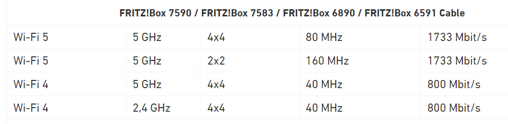

Bei der 7590 kenne ich es, dass 160 MHz Kanalbandbreite nur zeitweise ausgehandelt wird. Das sollte bei der 7583 ähnlich sein. In dichten Umgebungen brauchst du möglicherweise 160 MHz, um deutlich über 500 Mbit/s im WLAN zu schaffen.

@andy01090 Bitte schau mal in der FritzBox unter WLAN ob du irgendwo die Kanalbreite von 160MHz einstellen kannst, die 500 Limit habe ich bei mir mit 80 MHz auch, über 160 MHz gehts deutlich höher, wahrscheinlich hat sich das beim Reset auf 80 MHz zurückgesetzt.
Edit 2: Für die 160 MHz braucht die Box Kanäle im Bereich von 52 - 140. Du könntest den Kanal mal manuell in den Bereich schubsen, sollte im Zweifel auch gehen, sofern die Box die Radarprüfung schon durchgeführt hat.

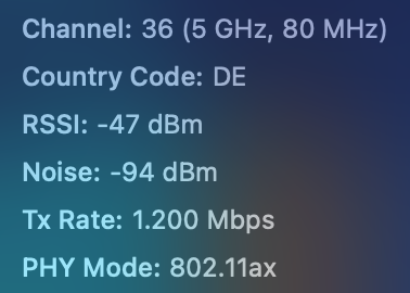

Beispiel MacBook Air: 5 GHz → 2,2 Gbit/s

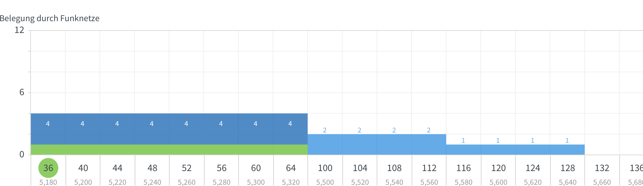

Dort wird irgendwo "Autokanal" stehen, dort kannst du bei 5GHz mal auf einen anderen Kanal wechseln (zwischen 52 - 140) oder unten drunter anhand der Grafik mit dem Titel "Belegung der WLAN-Funkkanäle" (Die Tabelle mit 5GHz auswählen) sehen, auf welchen Kanälen die Box gerade unterwegs ist (Grüner Balken).

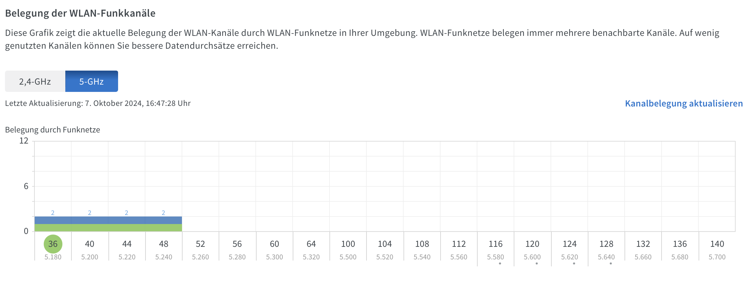

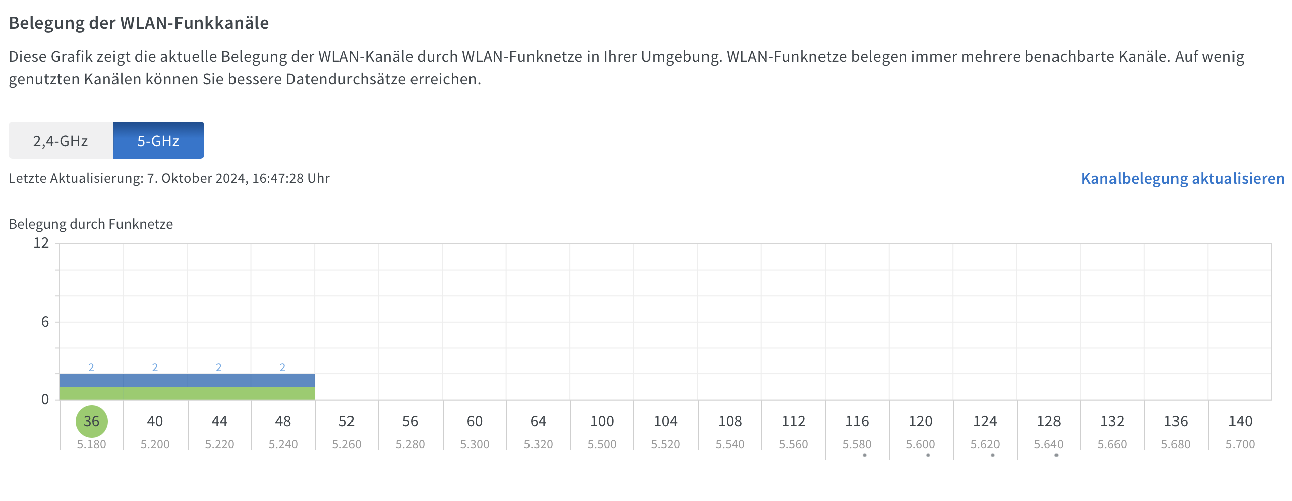

Habs bei mir mal aktiviert, sieht hier im Stahlbetonbunker so aus :D Das andere Funknetz bin ich selbst, das grüne die FritzBox. Wenn das so aussieht wie bei mir, also das der grüne Balken nur 4 statt 8 Kanäle belegt, wird nicht mehr als 500 Mbit/s durchgehen. Sollte dem so sein, kannst du auf der gleich Seite ganz oben, mal von Autokanal auf z.B. Kanal 100 wechseln beim 5GHz Funknetz.

millen schrieb:
Einstellungen -> WLAN -> Funkanal, glaube ich.

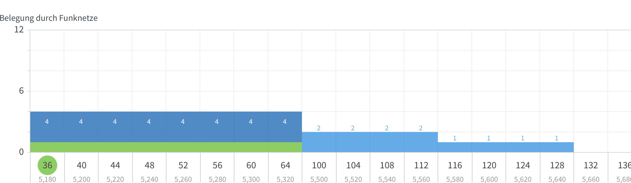

Vier andere WLAN-Netze in der Umgebung. Unter den Umständen würde ich sagen, sind 500 Mbit/s schon ein schönes Ergebnis. Da waren 660 eher Glück.
Sehe ich ähnlich gerade weil die Box auch "nur" WLAN AC, da geht mit 160MHz zwar theoretisch viel, aber bei 3 anderen WLAN Signalen auf den gleichen Kanälen + noch benachbarte, wird das nicht funktionieren.
Man könnte versuchen von der Einstellung Autokanal (sofern die Kanaleinstellung nicht schon fix ist) auf z.B. Kanal 108 zu wechseln und nochmal zu schauen, auch wenn ich sagen muss das ich nicht genau weiß ob mehr als 500 über WLAN wirklich nötig sind. Wenn einem Geschwindigkeit wichtig ist, wechsel man in die Richtung WIFI 6E + 6GHz Frequenz, da hat man aktuell noch seine Ruhe :D

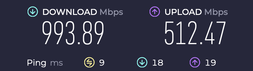

Hier mal in meiner "perfekten" Welt mit:
  • 160MHz Kanal (WIFI 5)
  • Luftlinie 2 Meter zum Router
  • Kein einziges fremdes 5GHz Netz im gesamten Spektrum
Das war aber auch das Beste, überwiegend lag ich bei 850-900 Mbit/s.
