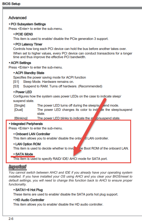

Ah genau, da hatte ich vorhin schon ein Problem!
Ich konnte nirgends die Einstellungen von IDE und AHCI beim neuen Mainboard finden.
Wo ist das denn? Also beim Z77A-G43 von MSI. Es ist ganz anders als mein altes, da fällt
es mir schwer die Einstellung zu finden.
Handbuch Seite 2-6
