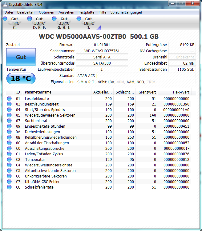

Ich benutze diesen hier: RaidSonic IB-168SK-B
allerdings nur für Backupzwecke, nicht für das OS.
Wie Du am screen sehen kannst funktioniert NCQ, AHCI ist auch aktiv und hot plugging funzt auch.

Also ich habe beide versionen,
"zerschießen" wird da nichts,
untereinander sind sie nicht austauschbar,
ich würde aber dennoch nur den 138 kaufen wegen den 3Gbit/s !
das ist nen Wechselrahmen ... der dir Hotplug erlaubt ansonsten nur durchschleift ... warum sollte da was "verlorengehen" ...
