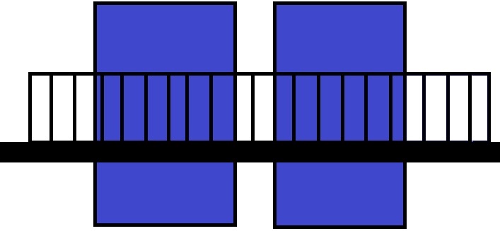

Wie hängst du die Module auf? Geht nämlich auch hochkant statt quer. Dann passen vermutlich auch zwei nebeneinander da hin.
Diese Idee hatten wir auch, aber da drunter eine Wohnung ist hängen sie zu tief und würden auch selbst die "Aussicht" blockieren.
